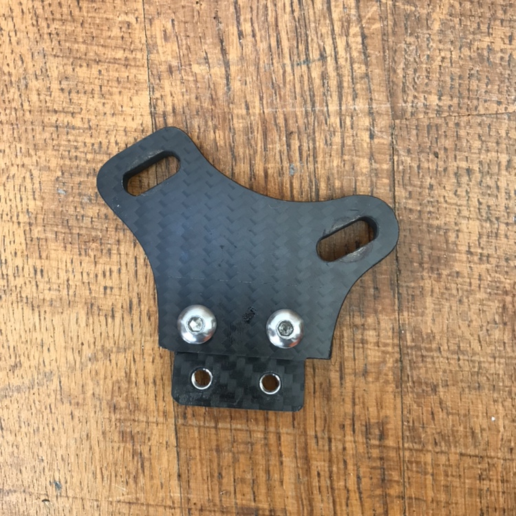

Hello tous,
certains on pu voir que j'avais fait une platine custom en carbone pour mon étrier Magura, pour monter avec un disque de 180. Ca fonctionne, mais je ne suis pas encore tout à fait satisfait.
@Didier.94600 (encore lui! :roule:) m'a trouvé une boutique sur Ali qui vend des plaques, à partir desquelles j'ai fait cette platine, mais ils font aussi de la découpe sur mesure.
Pour être totalement satisfait, j'aimerai qu'ils me fassent des platines découpées proprement. Le tarif est très intéressant, pour une platine 2D c'est environ 8 USD (hors port). A voir si je fais une 3D, mais en tous cas il me faut un fichier CAD, .dxf ou .dwg. Je cherche une bonne âme qui saurait me faire ça en 3 minutes chrono! JE peux me lancer mais j'ai peur d'y passer des heures, hors je suis sûr que par ici il doit bien y avoir un pro... ;)
On pourrait faire des platines pour mon frein avant et mon frein arrière, mais aussi des platines plus classiques, pour toutes les Ultras, avec toutefois en petit bonus sur la bonne suggestion de @Didier.94600 (il ne nous lâche pas!!) des trous oblongs pour pouvoir régler la hauteur des étriers, comme sur les DT3. Mieux orientés que les miens d’ailleurs, ce n’est pas l’idéal. Plutôt à 45°.
A vos ordis!

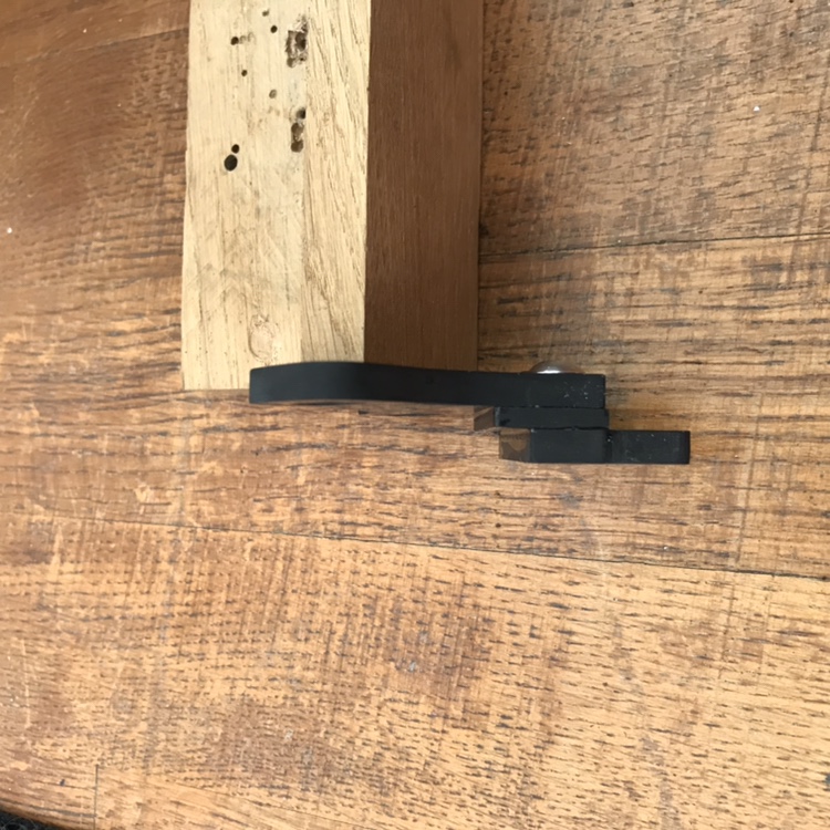

Quand je parle de 3D, c’est pour avoir un usinage dans l’épaisseur, en 2D j’est juste de la découpe et du coup je suis obligé d’avoir 2 pièces vissées plis (pas encore fait) 3mm entre les deux. Soit une plaque de 13 avec 2 coups de fraise de chaque côté. Ce sera plus clair avec le dessin!

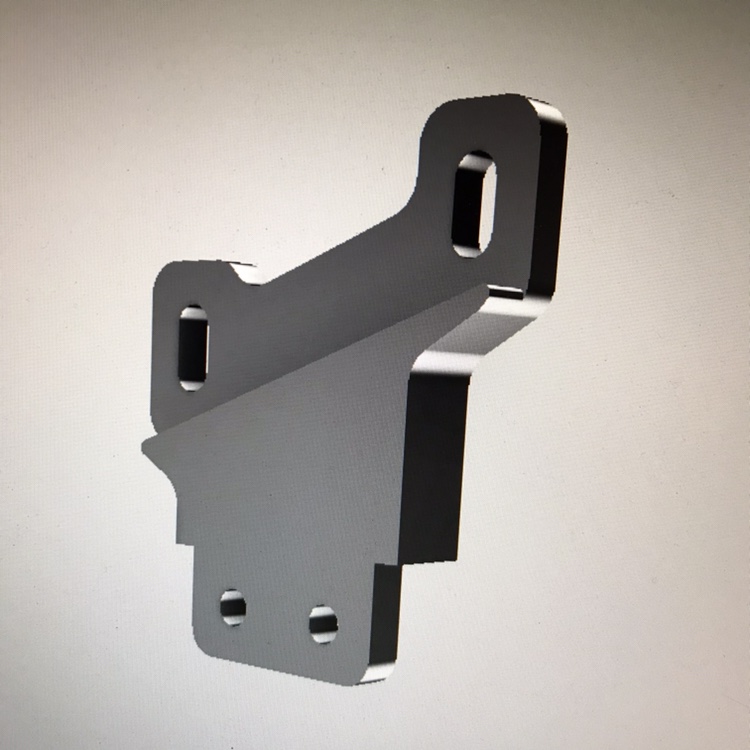

Voici quelques premiers drafts (avec les 45° bien respectés, sire OP :chinese:) avec à gauche une plastine pour DT2 et à droite de DTU:
(full disclosure: l'exercice sera à recommencer avec les dimensions/angles/etc. bien plus précis - c'est juste histoire de donner un premier rendu à certains possibles)
V0.0 (sketch de base)
V0.1 (verif' des contours)
V0.15 (trous "ouverts" + bras droit platine de DTU de droite plus robuste, du fait de la fragilité introduite par "l'ouverture" d'en haut des trous/vis diamètre M6 pour l'attache des étriers)
V0.15 + filetage! (oops presque oublié :$)
"Mystérieux"  certains doivent se dire "ces histoires de dessins 3D, de découpe au laser... 'sont brûlés ces types sur Esprit Roue avec leurs diables électriques! :zarb:".
Heuu.... en tout cas, pas de mystère xD
Voici le back-office. Easy!
Importation d'une image utilisée comme arrière-plan pour re-piquer "s'inspirer" des contours et dimensions de l'objet que l'on veut dessiner :P)
(ouiii les experts de Fusion360, je sais c'est important de mieux organiser son Browser... work in progress  :pastaper:)
La photo de départ:
(Cela va sans dire sur E.R, toutes idées/commentaires/critiques sont les bienvenues :yaisse:)

@Trotti Phil platines d’origine 4mm DT1 /DT2, 5mm Ultra. @JJK en a fait l’expérience !
Je vois qu’on utilise le mm soft, excellent! Je n’ai que qq heures de pratique par contre...;)
Ce qui est important dans l’épaisseur, c’est la valeur entre la face interne (sur laquelle vient se positionner l’adaptateur d’étrier) et la face externe (celle qui vient se poser sur l’interieur du bras). EDIT ON/le but étant de rattraper le décalage occasionné par l’adaptateur Carbonrevo (5mm) et les éventuels spacers, après avoir soistrait l’épaisseur des rondelles ajoutées sur l’axe, s’il y en a. /EDIT OFF
Evidement sur des platine d’origine c’est simplement l’épaisseur.
Donc, d’origine sur une Ultra il y a 5mm.
Avec tout mon bazar de « rondelles », j’ai dû mettre 5mm de décalage, quand les 2 parties étaient l’une contre l’autre jusqu’à ce matin. Mais j’étais limite en jeu latéral pour régler l’étrier, disons 1-2mm, et j’ai rajouté un spacer de 1mm pour augmenter l'espace entre le pneu et le banjo.
J’ai donc intercalé une plaque de 3mm. Bon il s’avère que c’est juste un peu trop, j’aurais dû mettre 2mm. Je ferais une impression 3D pour validation.
Ensuite on peut décliner...
Edited by sonkenn
Yepp…….ça nous ouvre des perspectives tout çà….:yaisse:
pas mal déjà   ;)
  • Author
Après ajustement pil poil de mon étrier, il ne me faut finalement que 6mm de décalage, j’aurais donc du mettre un petite plaque de 1mm au lieu de 3mm. J’ai ajusté le dessin en conséquence.
J’ai aussi ajusté la taille des fentes pour que l’étrier ne touche pas le haut de la platine en cas de réglage de l’étrier au plus bas.
Enfin, je me rends compte que mon fournisseur me demande des fichers 2D... :bowdown:donc je vais sans doute devoir faire en 3 plaques! Ou trouver un autre moyen...:hat:
