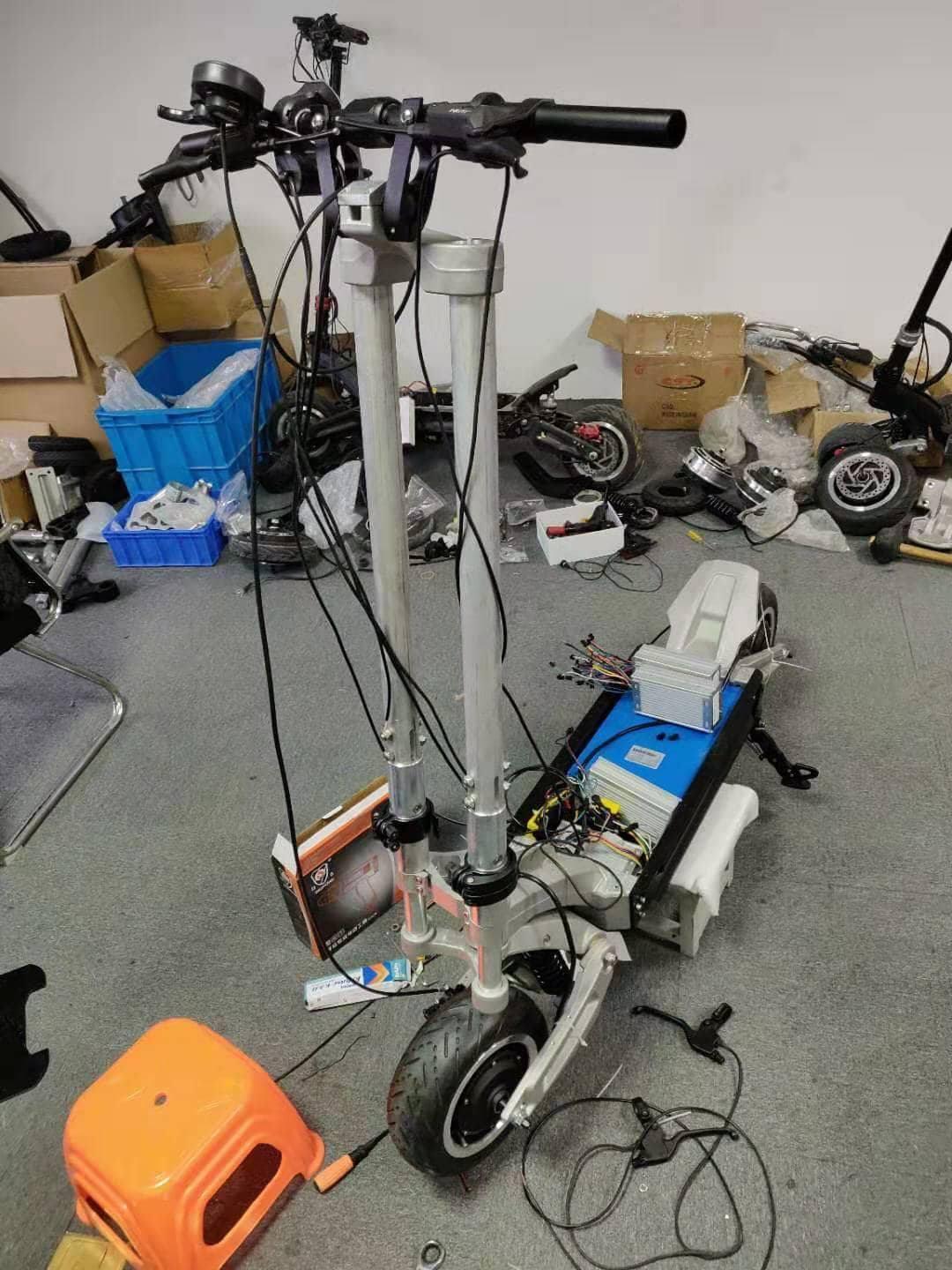

Alors appartement la X11 ... sous le nom de panthera Leo (une de probablement nombreuse versions) serait annoncée fin du mois avec livraison commençant mi-avril. Version 6,000W en 60v et cette fameuse photo postée plus haut sur la piste et annoncée testée a 100 Km/h serait une version "limitée" de 72v. Je ne connais pas la capacité Ah de la batterie. La version finale serait la quatrième déclinaison depuis le concept de départ avec la plus part des modifications prototype - production étant centrée sur l'axe avant (i.e angles, amortisseur, colonne de direction et système de pliage) pour limiter les problèmes de louvoiement.
Voila une petite photo de la version finale ... a remarquer : la longueur des bras avants
53279034_597804697311827_580078854228410368_n.thumb.jpg.760644a61e546568a192f6bea2368282.jpg
Modifié par HTR

Il y a 10 heures, HTR a dit :
(...) a remarquer : la longueur des bras avants
Architecture incompréhensible. Une roue poussée par un long bras raccourcie le deck, le seul (?) avantage est de minimiser la variation de chasse.
Avis de béotien : quand on a une colonne double, on met une suspension télescopique...
Ou de ralongee la trotinette.
.Avis de béotien : quand on a une colonne double, on met une suspension télescopique...

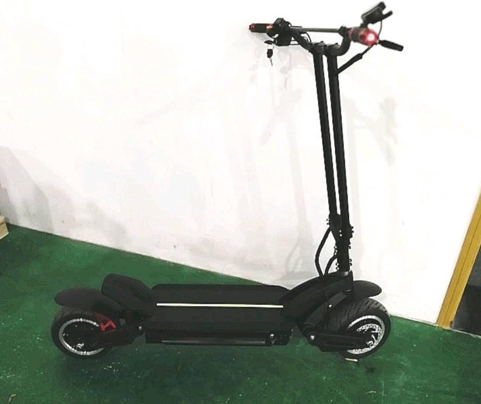

Je connais pas assez sur le sujet pour avoir une opinion mais je remarque que c'est pas une colonne double "traditionelle" dans le sens ou elle ne va pas de part et d'autre de la roue comme sur la kaboo. On dirait que l'objectif du design etait d'avancee la/les colonne(s) a l'avant de l'axe de rotation. Photo ci dessous de ce qui est presentee comme un des autres prototypes qui essayait de simplifier l'affaire ... sans success apparament.
53110782_391706668044384_2386325838732722176_n.thumb.jpg.ee02a6a3f7e53ad4b8c34c1b65fe7402.jpg

merci pour ces news @HTR
à la recherche du train avant parfait......l'équation n'est pas simple et c'est d'elle que dépend le comportement global de la machine .
comme @Techos78 je n'e suis pas fan de cette double colonne sur la partie supérieure.Pour la partie basse c'est trés bien ,adjonction d'un amortisseur de direction et solidité (un peu comme un T de moto)
on dirait qu'il tiennent absolument  à l'horizontalité des bras.
je me demande ce que ça donnerait en mettant la banane vers l'avant, les bras travaillant vers l'arrière, dans le sens d'absorption des chocs ?
on gagnerait en longueur de deck...:zarb:
