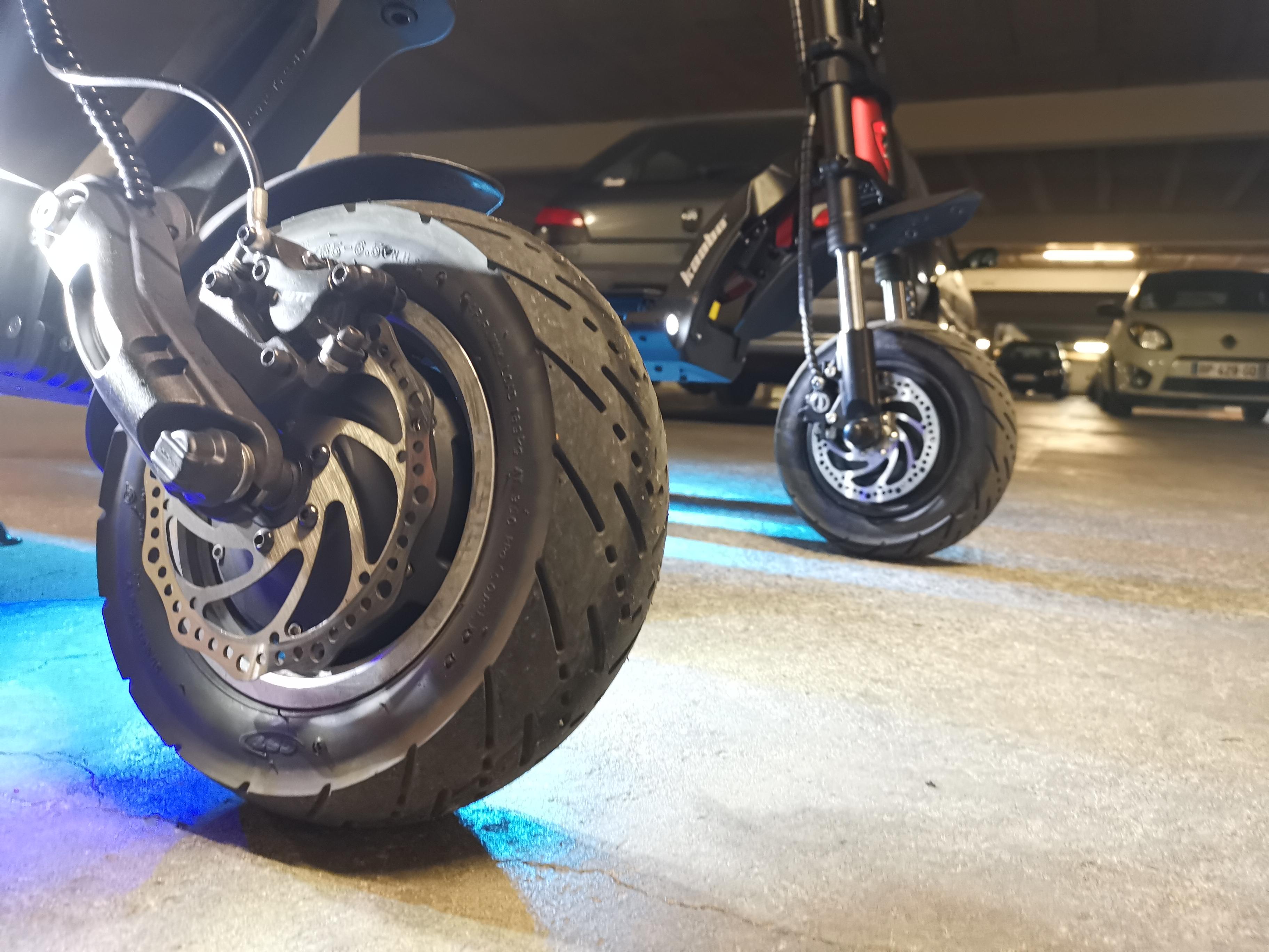

Quelques photos de la kaabo que j'ai pu comparer avec la thunder cet après midi
  Les 2 Trott ont la même hauteur de deck, de guidon.
   La direction est plus légère sur la thunder, elle est bcq plus facile à porter que la kaabo (la fourche à l'avant la déséquilibre au moment de la porter)
   Sur 10/15m la thunder décolle plus fort, il faut que je règle les plaquettes sur le disque arrière, mais le freinage offre plus de mordant sur la thunder (probablement le freinage électrique réglé plus fort)
   La roue avant patine moins que sur les dualtron testées (Raptor, dt3, thunder), ma dt3 étant chez e ride, j'ai qd même qu'il n'y a pas un boulevard en démarrant en dual, même si on arrive bcq plus vite à... 70, pour comparer, je dirais que je monte légèrement plus à 70km/h sur la kaabo que 60 sur la dt3.
  Le klaxon et les phares intégrés sont un vrai plus, la conception de la fourche, le guidon, font qu on a une impression différente, ça fait "+ moto", ça invite plus au pilotage.
   Le rayon de braquage est limité, faut faire pas mal de manœuvres par rapport à une dualtron pour lui faire faire demi tour par exemple.
 Bref, il me reste 2/3 réglages à faire, les freins, et voir un peu pour que ça soit moins on/off et gagner en progressivité (même si route humide, ça n'aide pas).
   J'ai badigeoné les roulements de graisse au lithium, mais @Lolo13 à le matos pour réaliser le même montage que @choco histoire de les préserver au max.
@Jaypharrell est-ce que tu as réglé le display pour avoir l'accélération sur power, car par defaut c'est sur soft (réglage p7) peut être pour ca que la thunder démarre plus vite.
On avait les même réglages, le p7 était sur 0, après y’a pas un boulevard, mais là Thunder m’a semblé plus vive
