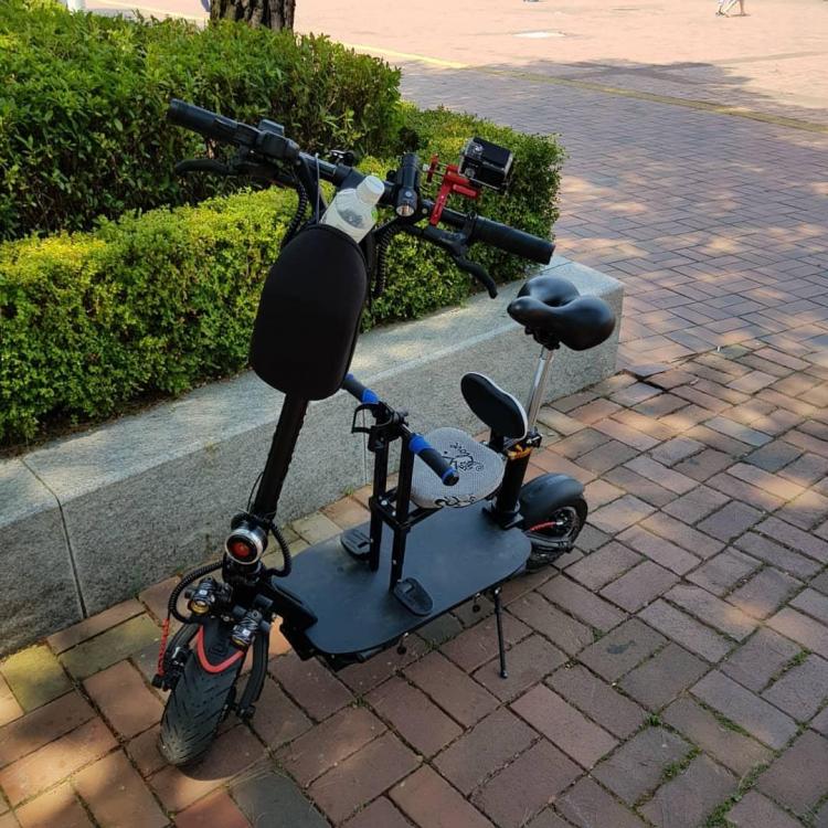

Sinon, comme ça. Attention au cervicales [emoji4]
J’adore cette photo tu assure comme papa
Pas mal aussi celle la ...
35544246_397241904096948_4085930206911528960_n.thumb.jpg.0f0a79db0deec134c6c2d9399e3d4373.jpg
