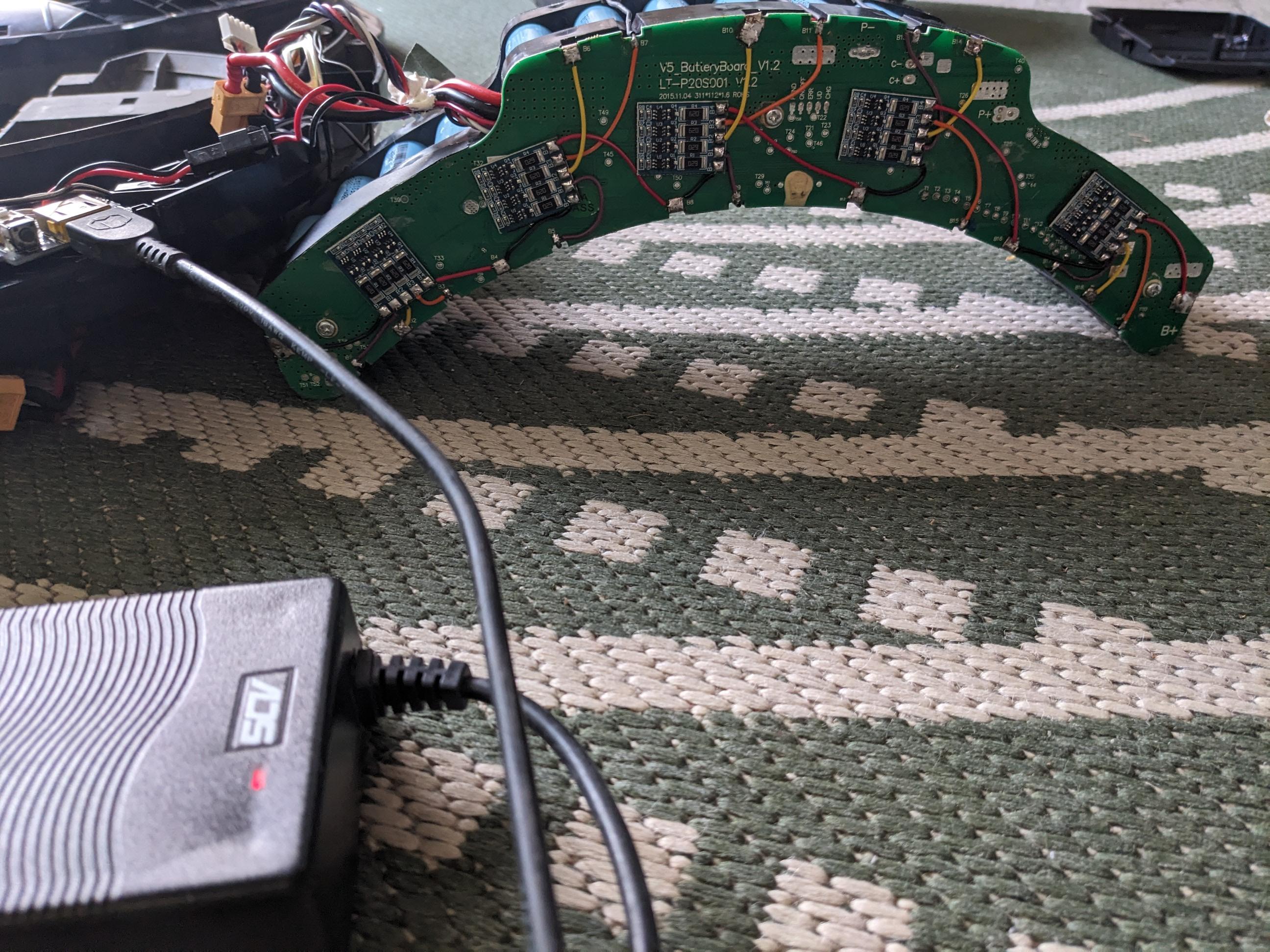

Euh, ptetbinkoui, ptetbinknon, je n'ai pas d'avis, mais cette vidéo lutte contre ce qui pourrait être une légende urbaine :
Il est parfaitement évident qu'il n'y a pas la rangée traditionnelle de composants pour bypasser chaque groupe à l'aide d'une résistance 100 Ohm (marquage 101).
Mais, ce n'est pas la seule méthode, et il y a des puces bizarres qui pourraient bien, peut-être, éventuellement, faire des trucs... A moins qu'elles soient là juste pour faire joli ?

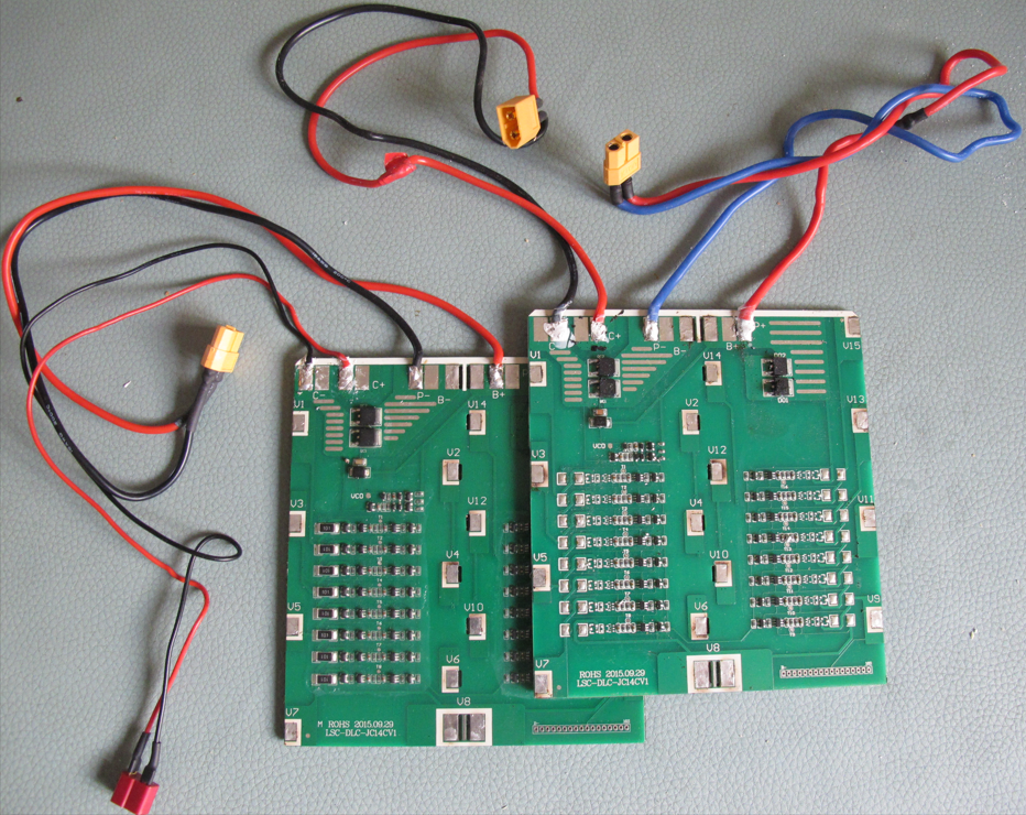

ce ne serait pas une première chez nos amis du soleil levant ! C'est pas toi qui avait une 16B et qui avait découvert un circuit d'équilibrage mais... pas câblé donc uniquement là pour faire "genre" ?
Bravo, belle mémoire.
Effectivement la première série de ks16b n'avait pas de composants d'équilibrage, un pack est mort au bout de 14 mois (hors garantie...).
Par la suite, ks a quand même rectifié cette connerie : la + ancienne est dessus.
Donc il y avait juste les composants pour détecter lorsqu'une cellule atteignait 4,25V (?), ce qui bloquait la charge à l'aide des mosfets en haut à gauche.
En haut à droite ce sont deux diodes schottky anti-retour.
Remarque, les connecteurs ne sont pas identiques car les packs sont branchés en cascade. Le connecteur T est côté port (petite section).
Je vous invite à lire le sujet de notre ami Ozmek qui a disséqué le bms de v5f et de V8 .Il manque des composants pour l équilibrage.
Ozmek a fait sujet sur le forum us au sujet du bms de v5f mais il a aussitôt disséqué celui de V8 qui est a 99% identique.
Tout comme celui de v10f il me semble.
J ai partage un montage d équilibreur a ajouté sur ces batteries,sur le forum us,j attend de finir mes test pour partager ici.
C est Serge que l.on voit dans la vidéo avec wrongway qui l a donné cette solution qu il a appliqué lui même quand il touchait encore a ces roues.
Croyez avec des équilibreur externe ça semble fonctionner vraiment correctement maintenant !
Pour avoir eu plein de V8 et ses amélioration,le problème d équilibrage arrivé tôt ou tard!
Lorsque une cellule arrive trop vite a 4.25v le bms arrête la charge de la batterie,tout est documenté.

Si, @Techos78nous avais ouvert un pack de sa 16B où les V1 avaient le circuit imprimé de BMS avec les pistes mais pas les composants d'équilibrage.
Inmotion c'est sacrement réfléchi quand même car ils mettent des microcontrôleur pour mesurer la tension de lots de cellules
Mais c'est aussi eux le problème, quand un BMS d'inmotion flanche on a souvent un de ces microcontrôleur qui est HS.
