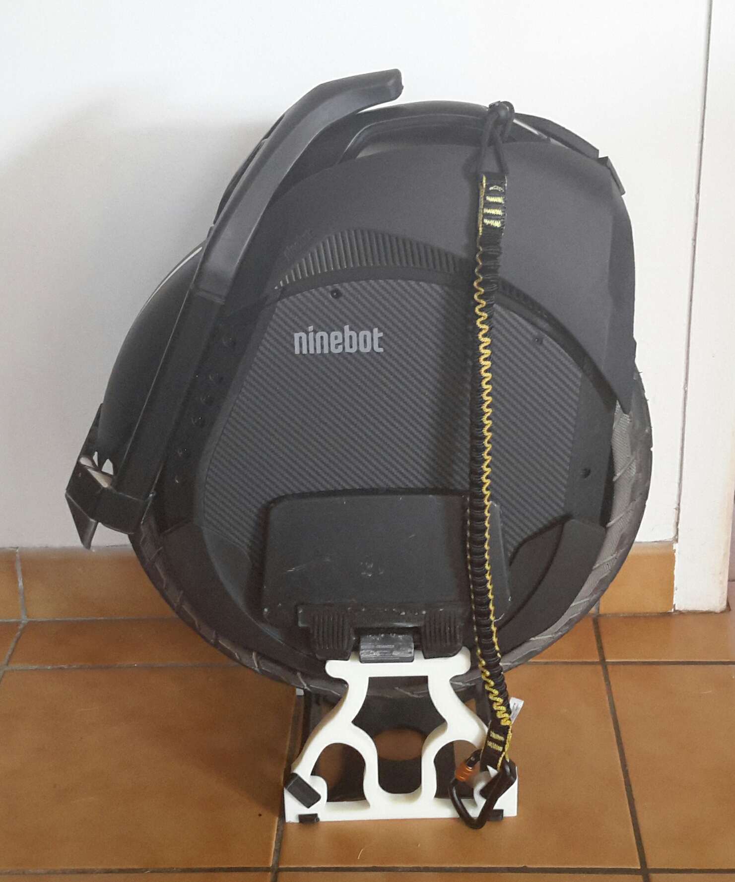

Ils ont souvent d'un coté une boucle ou du velcro de l'autre un mousqueton.
La boucle passe autour de la poignée de la roue, et l'autre à la ceinture.
Tu l'as trouvé où ? Ce modèle m'intéresse, simple, pas trop visible, nickel

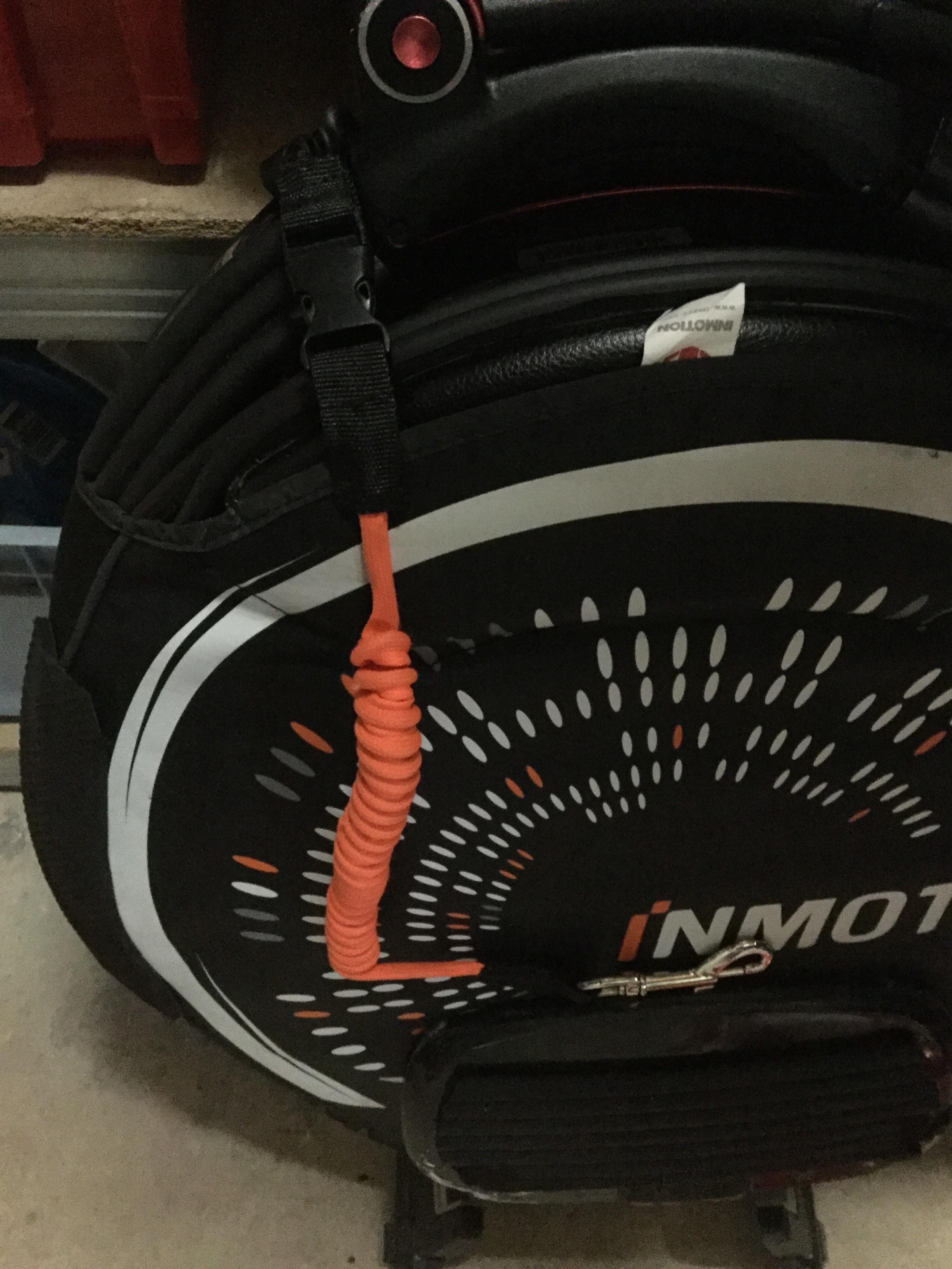

Voilà celle que j ai dès que la roue part toute seule ou tombe elle se décroche à chaque fois  et ce couche par terre je trouve sa bien et depuis je suis plus serein sa. Fait une sécurité et en plus c’est pas chère voici la photo 2,70 euros sur AliExpress
Modifié par Canaille56

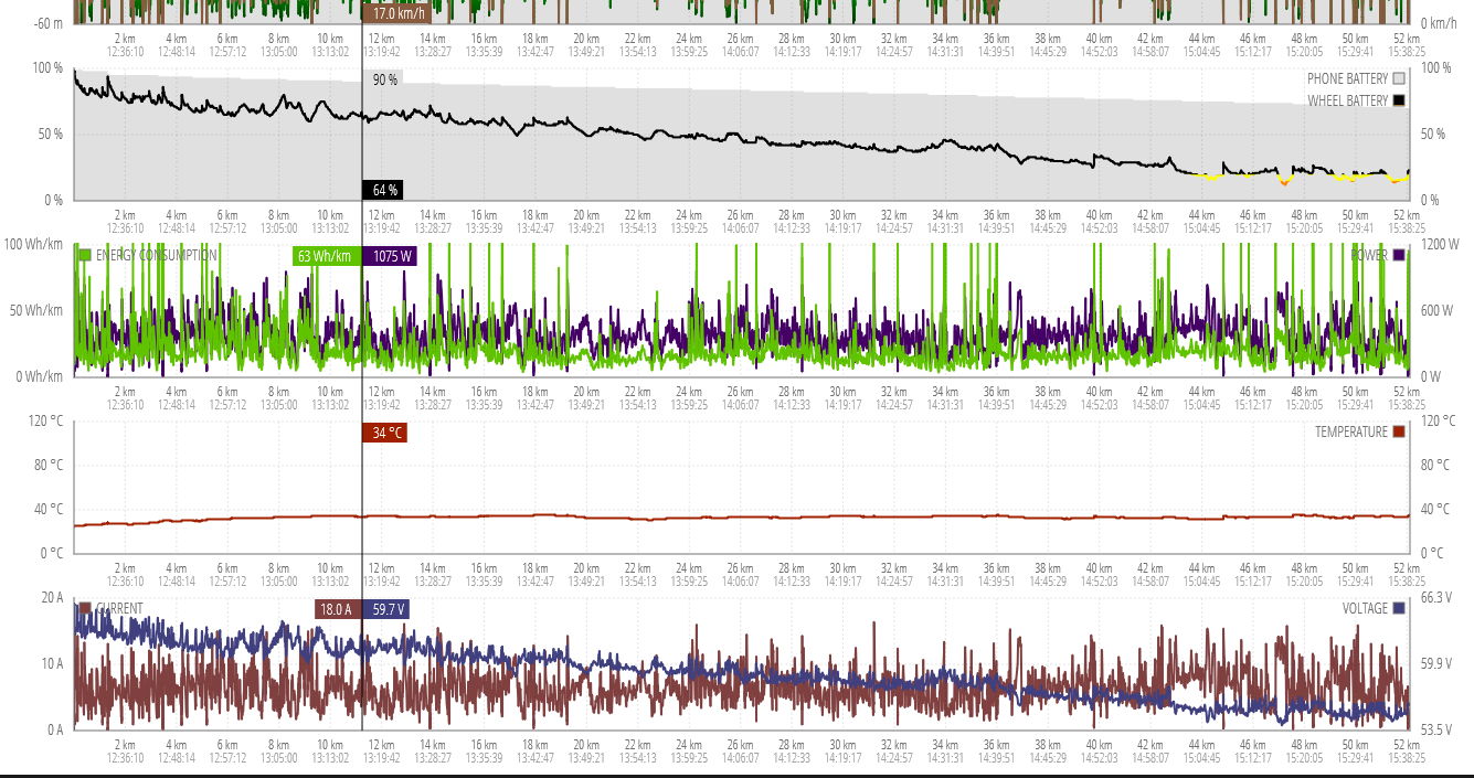

comme c'est une roue que tu découvres, un relevé des stats pourrait te fournir un début d'explication, par exemple :
hypothèse : batterie un peu faible ?
il y a 26 minutes, minch a dit :
La batterie était autour des 70 %...
Ils sont chouettes tes graphiques, c'est tiré d'Eucworld ?
J'ai les logs csv, mais pas évident à interpréter sous leur forme brute...
il y a 1 minute, Llaber a dit :
Eucworld
oui
On peut éventuellement détecter de (trop) fortes baisses de tension lors des pointes de conso....
(ce qui n'est pas le cas de ma capture d'écran)
il y a 6 minutes, minch a dit :
oui

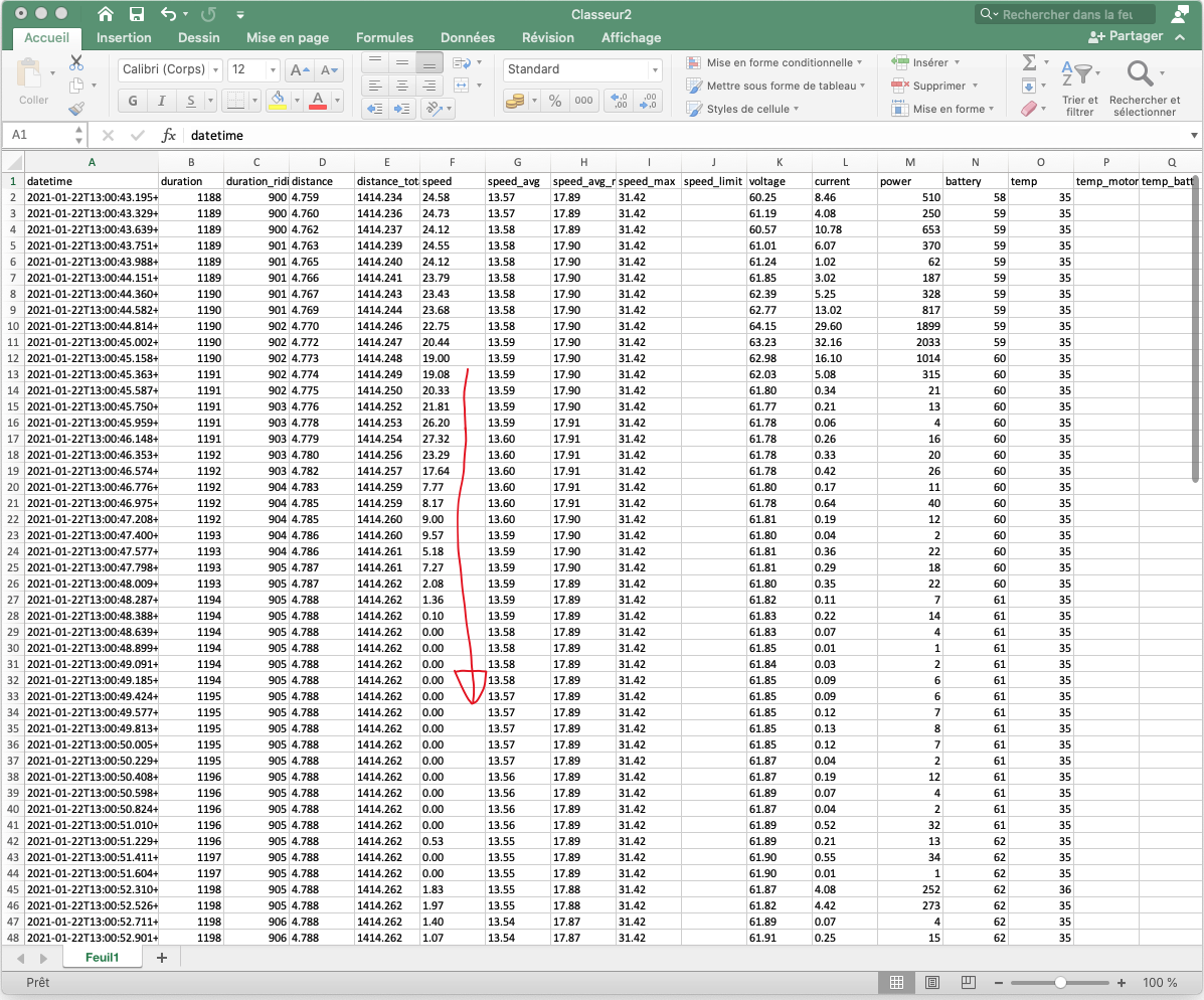

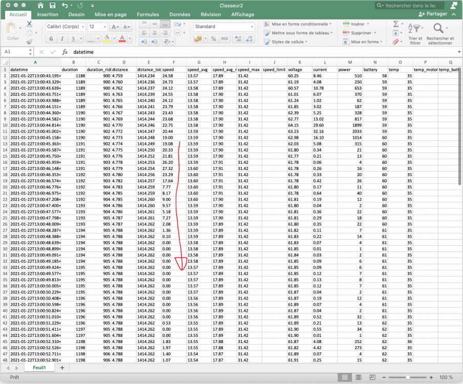

Alors j'ai pas réussi à avoir d'aussi belles courbes que toi, mais dans les 11000 lignes de mon .csv, j'ai réussi à retrouver le moment de l'incident ! 😅
On voit bien dans la colonne "speed" le passage de 24 à ... 0 km/h !
Dans la colonne power on voit un petit pic à 2000w que l'ACM devrait pouvoir encaisser (je pense que ça correspont au moment ou je suis monté sur le dos d'âne ou à celui ou la roue a filé toute seule sans moi !), et dans les colonnes "batterie" et "voltage", il ne semble pas y avoir de variation importante qui pourrait expliquer le phénomène...
Bref, je vais finir par penser que j'ai juste "glissé" des repose pieds, mais j'ai du mal à comprendre comment ça a ou arriver !
