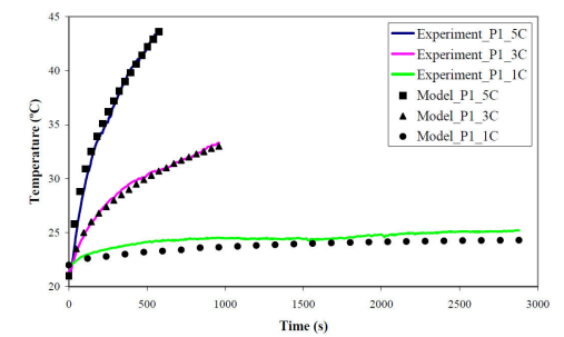

Lien entre l'échauffement de la batterie et la consommation en C.
Sachant d'après les mesures précédentes que la température de la batterie influe sur la réduction de sa capacité sur le long terme, nous pouvons observer ici des mesures indiquant la montée en température de cellules en fonction de la puissance de décharge fournie avec un flux d'air de 2m/s. nos batteries étant confinées, nous pouvons aisément en déduire que celle-ci subissent un échauffement encore plus intense sans pour autant avoir de moyen de diffuser la chaleur crée, de ce fait cela aggrave la perte de capacité de celle-ci durant son utilisation. Plus nos engins sont sollicités en terme d'ampérages, plus la batterie se détériore (dans une certaine mesure bien sûr).
