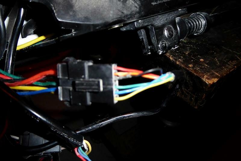

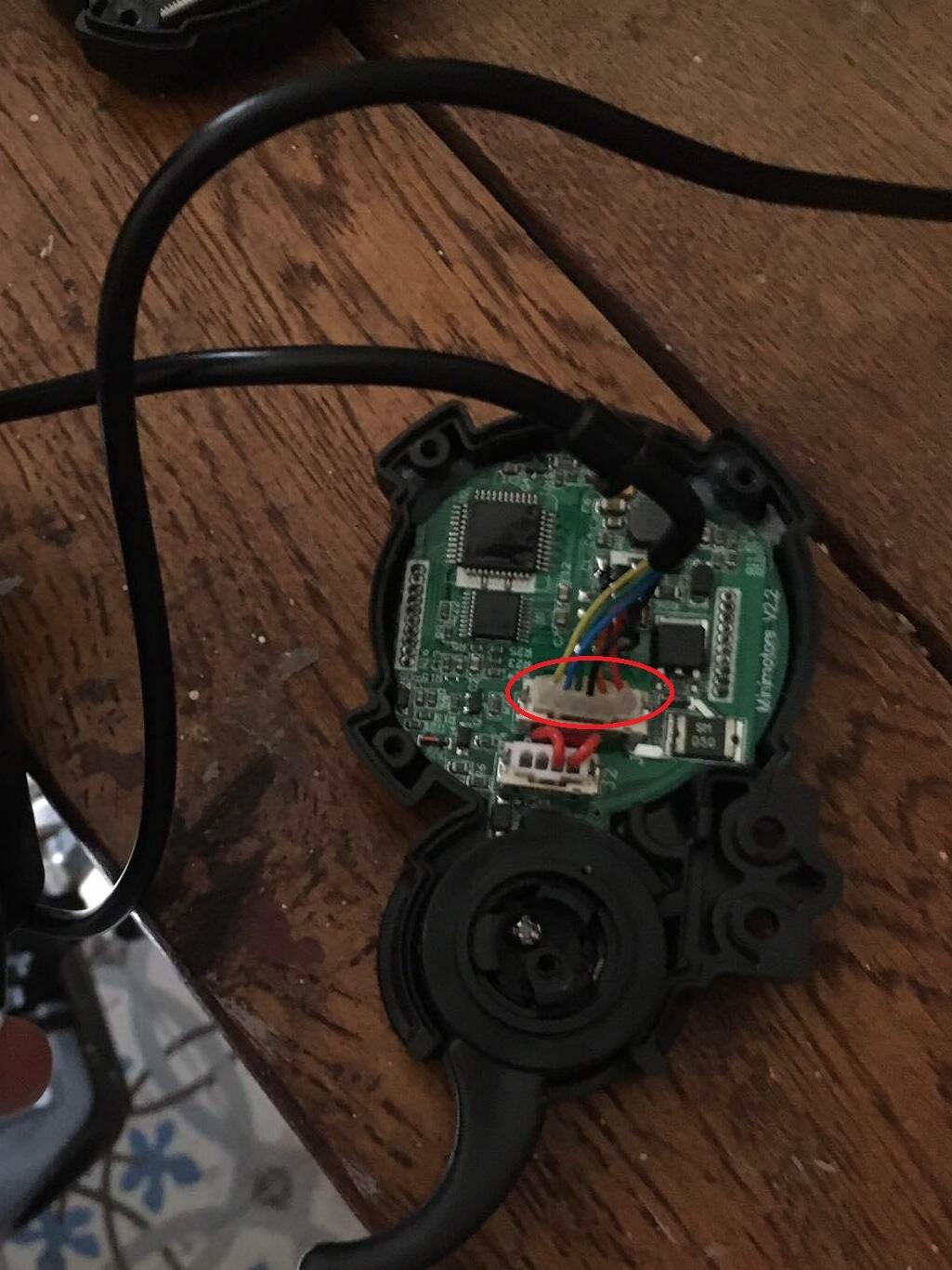

Bonjour a tous,
je viens de recevoir mon contacteur a clef pour ma speedway 5, je m’apprêtais a l’installer quand je me suis rendu compte que sur ma speedway 5 le contrôleur d'accélération ne pouvais pas être déconnecté.
ma question est donc est ce que je risque quelque chose en faisant des soudure alors qu'il est quand même relié a la trottinette ?
91462655_2593101857628146_338612292448944128_n.thumb.jpg.d9b621810daf390ee67427ad3744eab3.jpg91802631_591738398096899_8619136581451644928_n.thumb.jpg.84b35009ad70b83643d2a53e7d6b991b.jpg
il y a une heure, Misty Game TV a dit :
Bonjour a tous,
 Trottinette éteinte, ouvre le deck et débranche le connecteur qui va au lcd (contrôleur d'accélération) facile à repérer il devrait avoir le même nombre de fils que sur ta photo ci-dessous !
91462655_2593101857628146_338612292448944128_n.jpg.68308948f5b4bf67aaa9742166469f5b.thumb.jpg.f95c0150d089d572b043d38b342182f6.jpg
Dans ce genre (sur ma SW-4 avec une pinoche qui c'était barrée), tu débranche ce connecteur et le lcd n'est plus connecté, sauf erreur de ma part, par prudence attend une confirmation par une autre personne :)
 P1010295_01_JPG_c9f58d7fa6dbd6d844a508055fe6f45f.jpg.3f4d24ba6f609e4d84423e26715600d3.jpg
Modifié par Christian-91
j'ai vu ta réponse trop tard j'ai fais la manipulation juste avec la trott éteinte et tout c'est bien passé :)
il y a 20 minutes, Misty Game TV a dit :
:yaisse:
Et tout fonctionne comme tu le voulait ?
