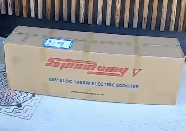

Sur SW5, c’est 2 moteurs de 1000w, comme sur la DT3 ? Aucune idées sur le fait que ça soulage ou pas la batterie (voire le moteur arrière), je suis finalement souvent en single, ça pousse déjà fort en 60v et j’utilise le dual pour me faire un « shoot » d’accélération en ligne droite et justement en monté ou c’est jubilatoire de gravir une pente en accélérant.
Je presume que ça soulage la batterie et le moteur arrière dans les pentes mais j’ai rien pour l’étayer.

Ah c'est 1000 watts alors! ? Elle est affichée à 800 watts sur beaucoup de sites.
Honnêtement j'ai un coup de cœur pour la SW5 mais j'avais peur pour l'autonomie. Ma crainte était qu'elle fonde comme glace au soleil même avec une conduite douce. Ce que je lis et entends me rassure quand même sur ce point.

Il y a eu une erreur sur la fiche de specs et la plupart des retailler l’on reprise bêtement. C’est bien 2x1000 et la même motorisation, contrôleur que la DT3. Cette dernière a un peu plus de capacité batterie mais clairement les 60 km, je doute que tu les fasses avec l’une ou l’autre. Ou alors en eco, single, aucun intérêt. En revanche les 50, tu les feras (et tu termineras à pied ?, 32 kg a pousser l’ami).
