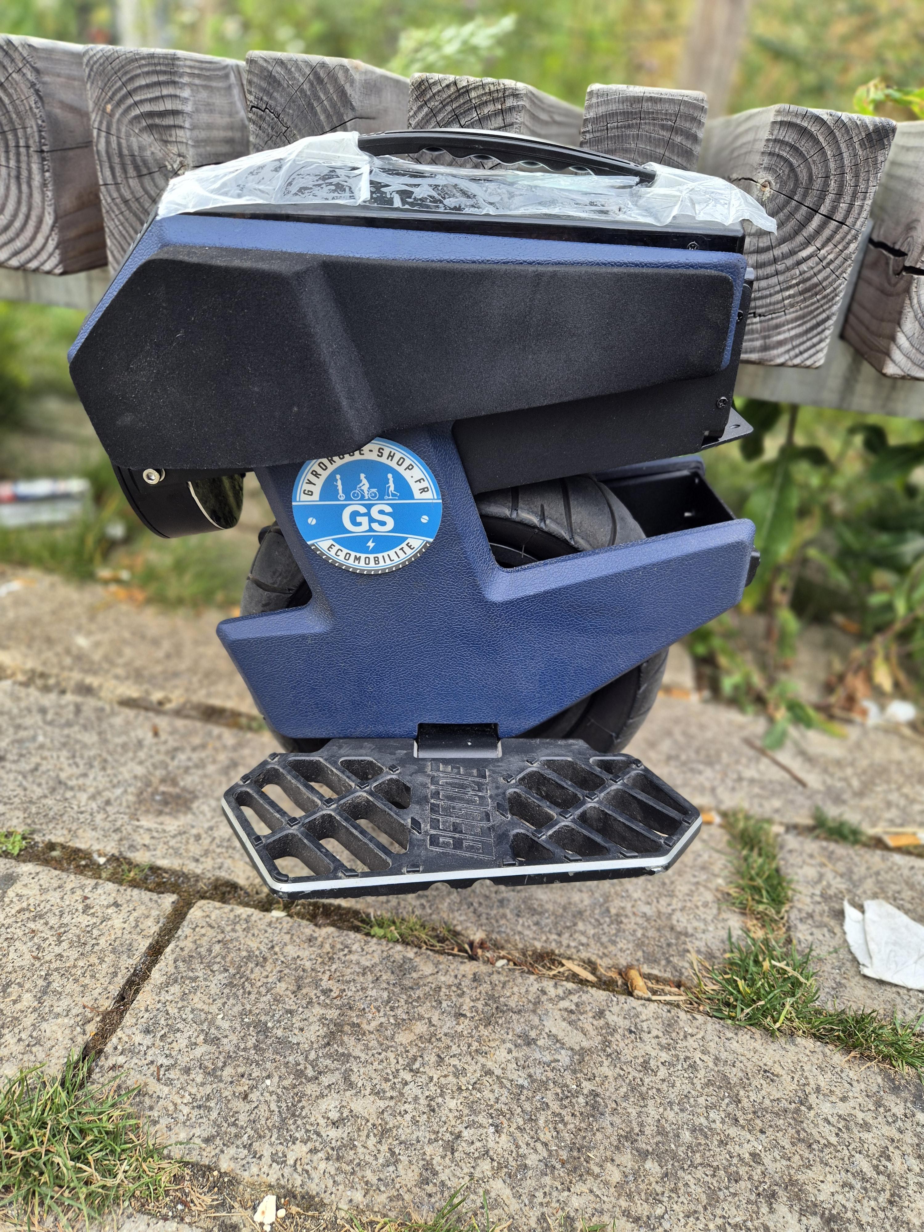

Merci, entre temps par hasard suis tombé sur une annonce BC incroyable d'un gars dans l'urgence de son déménagement devant vendre sa V10 pour 400€ ! 70km, à peine rodée 😱
Donc je me retrouve avec une roue de 20kg, pratique il est vrai avec son trolley mais quand même lourde quand je dois prendre des escaliers 🤕
Par contre très compacte dans un train par exemple, ou au resto 👍
Je sais qu'il ne me sera pas possible de revenir à une petite roue, mais la mini mten4 pour initier madame serait peut être une bonne idée 🤔
