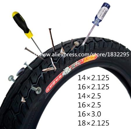

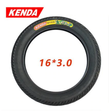

Pas essayé sur la 16X : l'excellent Kenda 'crocodile' anti-puncture.
https://www.aliexpress.com/item/32786814930.html
J'ai eu la chance de rouler avec ce pneu en 18x2.5" sur ma 18L depuis le déballage de celle-ci et j'en suis plus que satisfait. Excellente sensation de glisse (pression à 3.1 bar), avec une légère sensibilité aux dévers du sol. Faible usure après environ 7000 km : le dessin du pneu est toujours très net. Je trouve un peu dommage que KingSong ait remplacé le pneu Kenda de ses roues par des ChaoYang.
Je suis content de voir qu'il existe en 16x3". Attention, il est cher : dans les 45 euros en import, «anti-crevaison» oblige.
Modifié par frabad
ajout image
