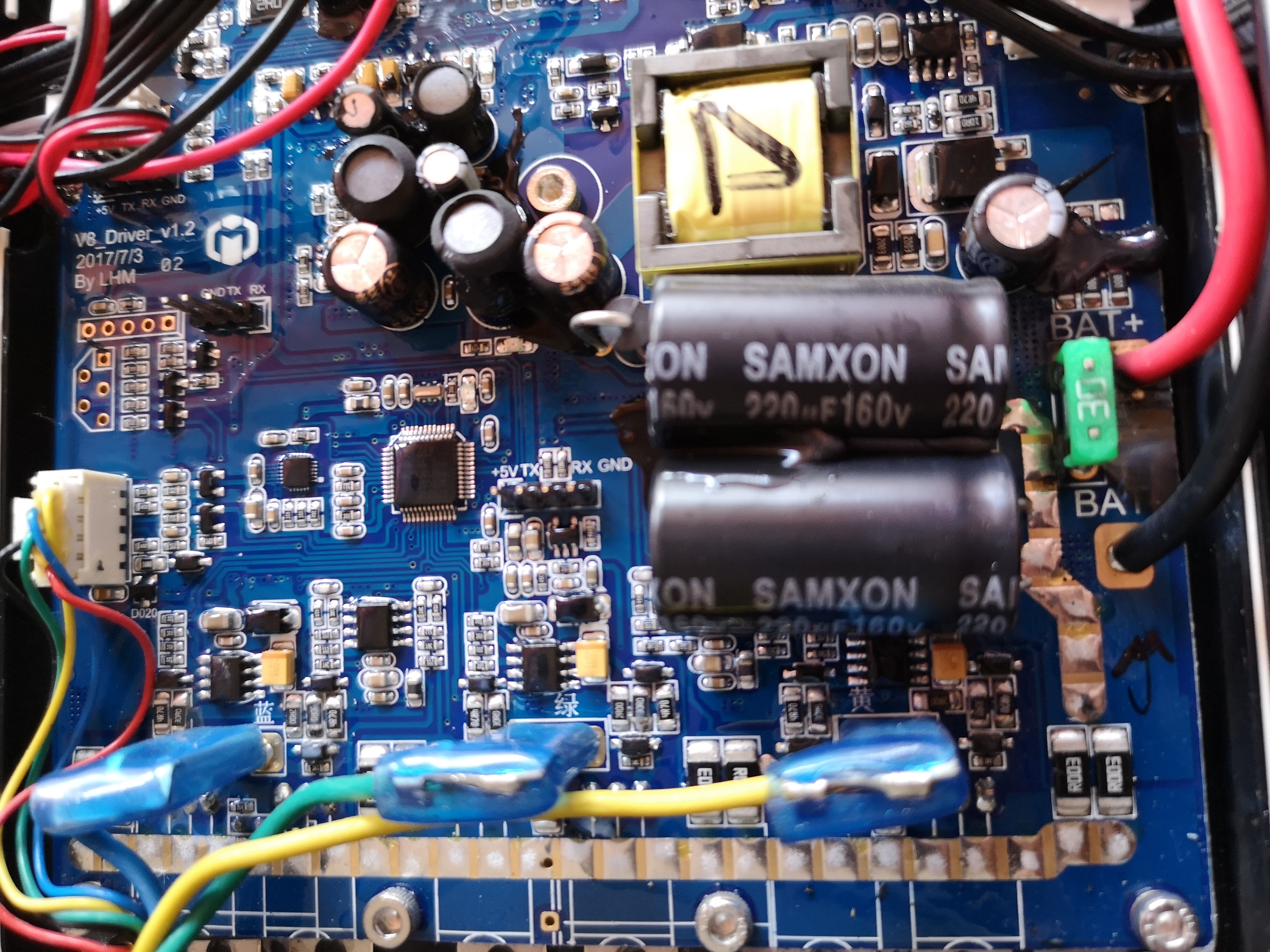

Hier, à l'arrêt, ma roue m'a échappé et est tombée sur le côté. Depuis impossible de la rallumer.
En regardant la carte mère j'ai bien l'impression que le fusible à lâché, cf pj (y'a comme un trace de cramé).
Vs en pensez quoi ?

Je pense qu'a l'odeur tu peux déterminer si il y a ou non eu une partie cramé, surtout si c'est ressens. L'odeur est percistante et particulière tu n'auras aucun mal à l'identifier...
Bhein oui y a eu un court circuit,ca semble plus grave qu un fusible qui lache....
Ta.roue a combien de km?
Surtout, avait tu le dernier firmware ?
Il te faut un multimètre et surtout nettoyer la ou ca a crame pour vérifier si y a d autte composant cramé.
Ou alors commencer par changer le fusible qui a visiblement lâché (avant de se lancer dans la commande d'une nouvelle CM) :
Un 30A comme ça coûte des clopinettes et se trouve n'importe où.
Ça vaut le coup/coût d'essayer, non? ;)
Je ne comprends pas bien comment une petite chute de roue à l'arrêt peut occasionner une fonte de fusible même s'il est probable qu'il soit HS au vu de la photo.

C'est un reflet ou le condo à une sale tronche (semble éclaté) ?
Edit: cercle rouge

Le 15/07/2021 à 16:44, Christian-91 a dit :
Edit: cercle rouge
IMG_20210714_163000.thumb.jpg.6bb179138fae796dd384e9fb6b8f5917.thumb.jpg.d1debff1f06974c005422df1da9bd639.jpg
Ben les 3 condensateurs touchent le couvercle... Je sais pas si c'est normal

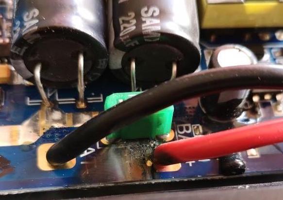

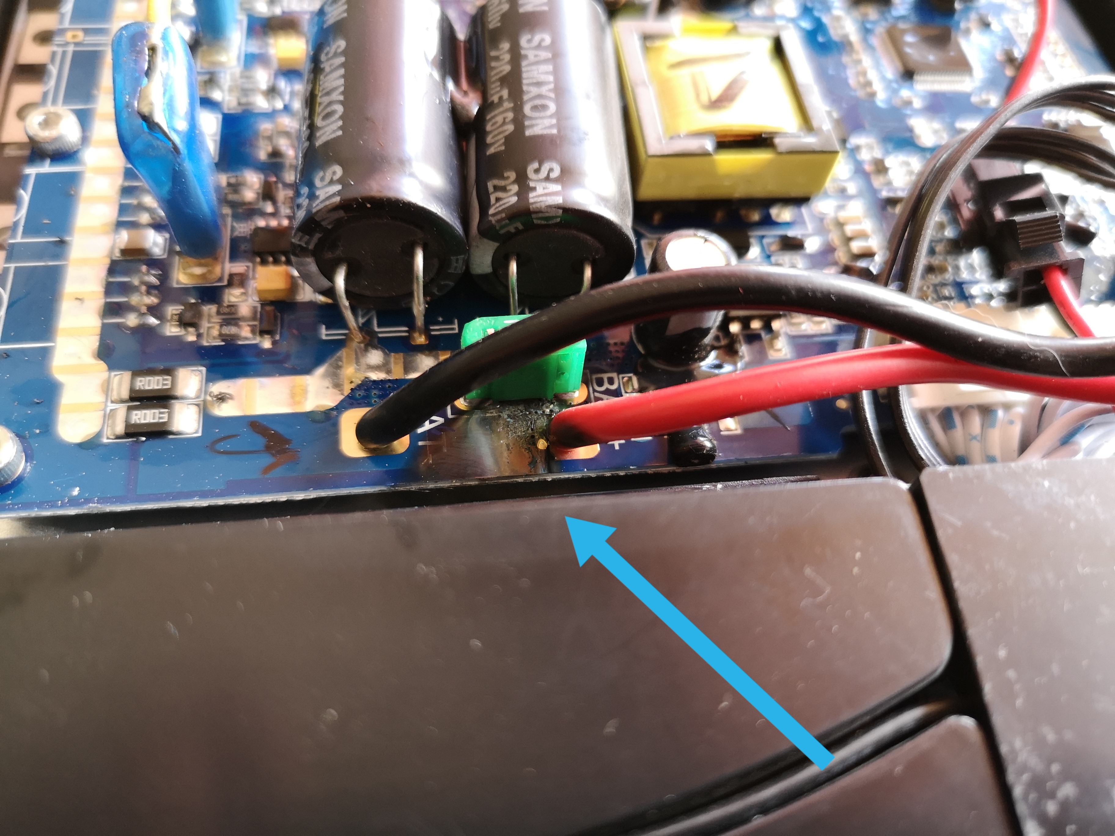

Sur cette photo je vois que ce n'est pas des condos, le "défaut" que je voyais sur la précédente est de la soudure, rien à voir avec un condo, désolé !
Pr contre. J'ai commencé à regarder pr le fusible mais j'ai l'impression qu'il n'est pas conventionnel : celui qui est sur la carte à l'air d'avoir des pattes très fines.
Avez-vous des adresses / sites où on peut s'en procurer ?
