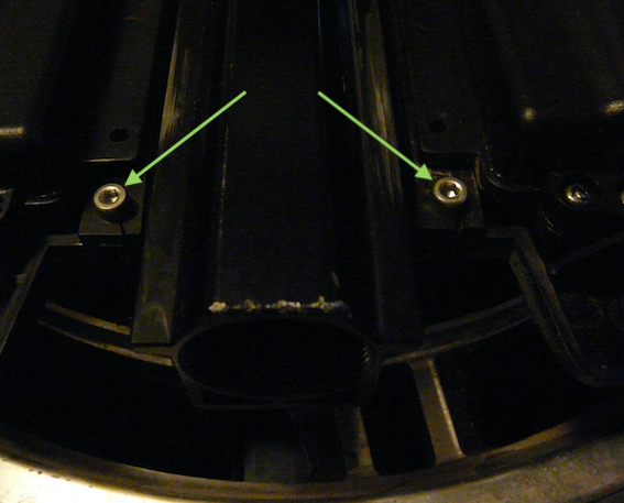

Au final je l'ai allégée de 4 vis. je ne sais absolument pas ou elles vont...
Logiquement, les seules vis que l'on peut "oublier" de remonter sont les 4 M4x10 qui se positionnent en bas de caisse sur les supports d'amortisseurs :
Leur remontage est toujours possible une fois la roue remontée... Sinon je ne vois que 2 des 4 minuscules vis "à bois" sur les 2 caches câbles latéraux mais comme il n'y en a qu'un à démonter pour accéder au moteur... Mais tu es peut-être allé plus loin que moi dans le démontage.
Se sont effectivement les deux vis (2fois deux) en bas. Elles ne servent pas à grand chose. Et il faut faire très attention à leur serrage. Si on sert trop fort ça casse le plastique.
Je ne suis pas inquiet à leur sujet.
