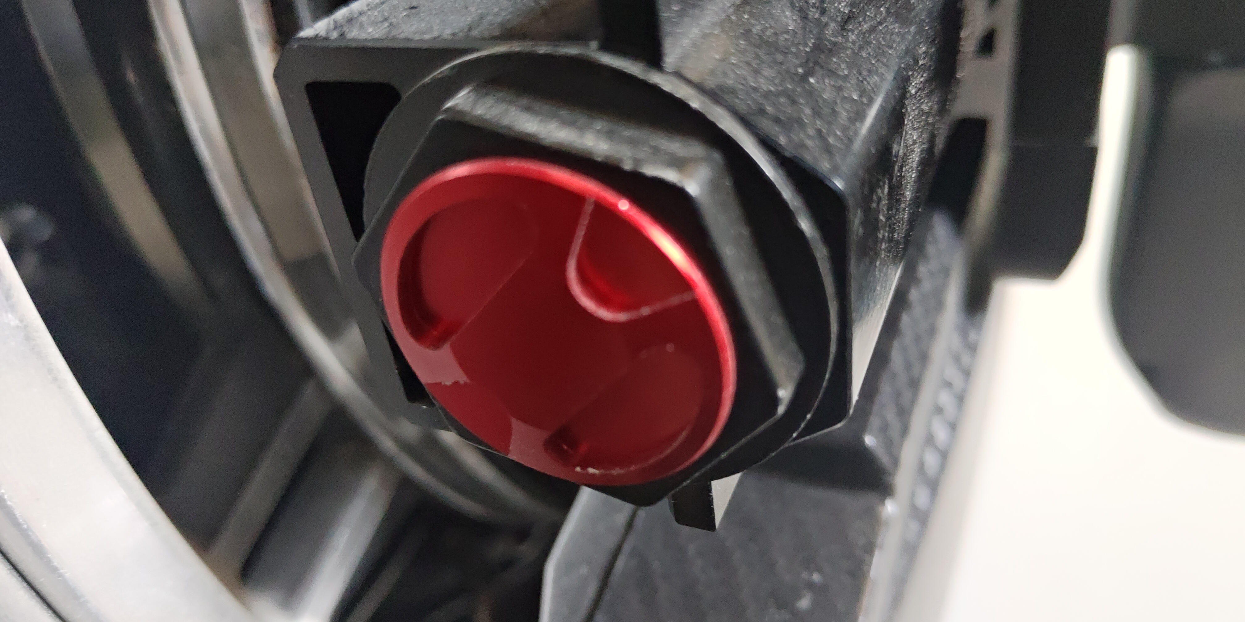

J'ai retenu l'attache de selle et le protège valve en dessous de la giro.
Quelqu'un peut éventuellement les détailler je n'ai pas trouvé la liste complète mais clairement aujourd'hui il doit pas rester bcp de batch 1 c'est 2 ou 3 semble-t-il.
En parlant de protège valve chambre positive, le mien se dévisse a chaque vibration, je donne pas 1semaine pour les perdre si je les revisse pas régulièrement...

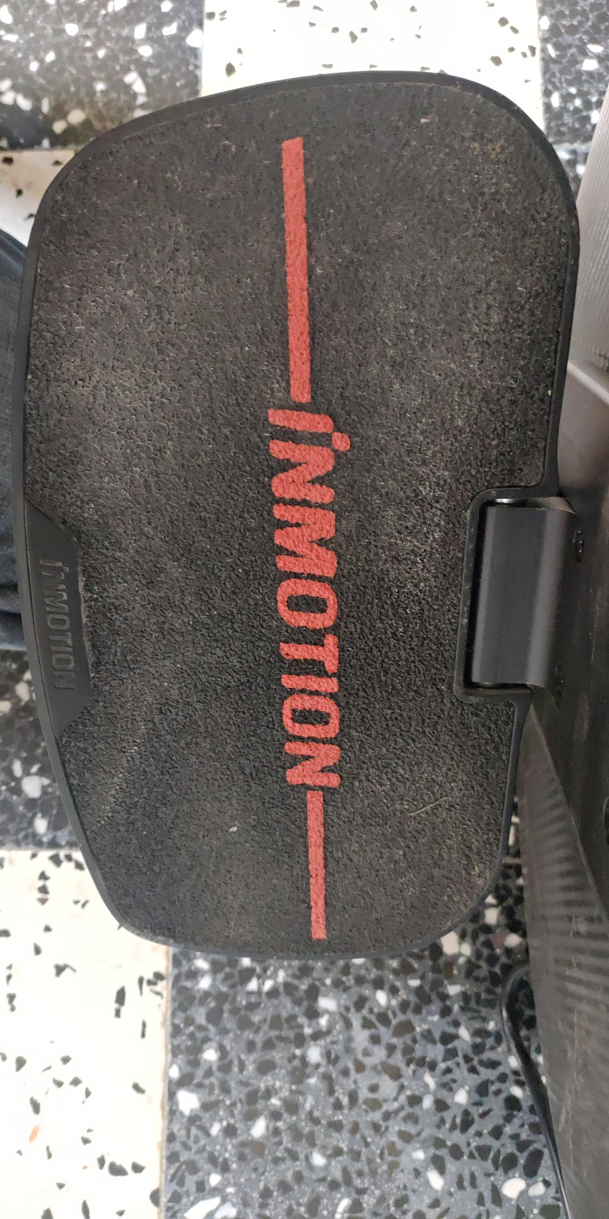

Le cahoutchou en gris sur la bordure pédale qui serait orange pour la 1

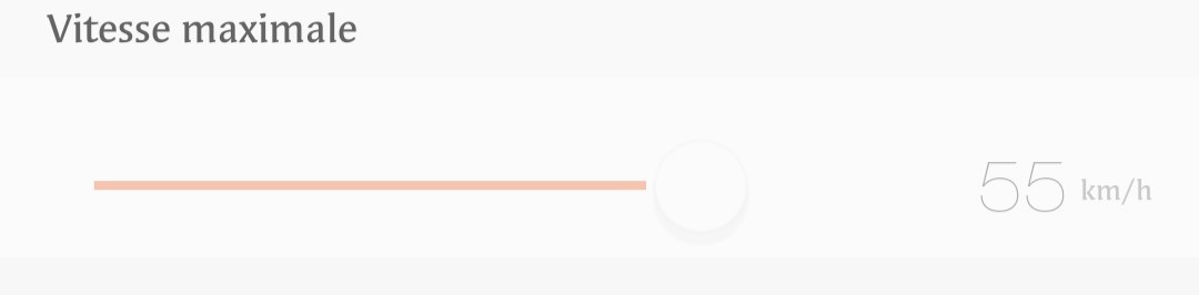

Les dernière mis à jour serait réservé au 2eme batch et plus avec la possibilité de capé la vitesse max a 55km/hScreenshot_20210405-163433375_1.jpg.c09c8b5a0f604f2b970e15b8009e24aa.jpg
Bien-sûr je donnerai aucune indication sur la manière de faire...
Pareil, je visse assez fortement avec un outil... Il n'est pas inutile d'anticiper en achetant des manchons de pieds de chaise... Un sujet annexe : j'ai l'impression (?) qu'il y a une incohérence mécanique dans la fixation du vérin pneumatique : quand on serre l'écrou en bas, qu'est-ce qui empêche le corps de tourner ? Quand on serre l'écrou en haut, qu'est-ce qui empêche la tige de tourner ? Mmmhh ?
il y a une heure, Techos78 a dit :
Je ne puis qu'opiner du couvre-chef. C'est la solution que j'ai retenue (en 21/23 mm) et j'en suis très satisfait! (Pensez à en prendre quelques uns en rab...ou ne participez jamais à une rando déraisonnable. xD).

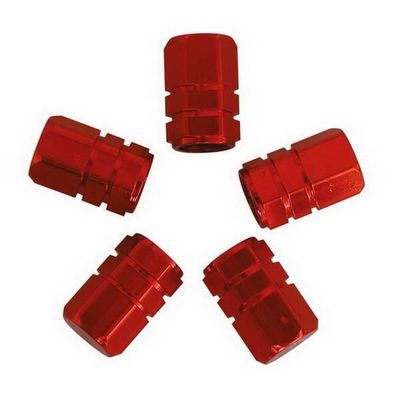

Sinon un bouchon de valve classique peut faire l'affaire je pense, mais c'est dommage la pastille rouge était plutôt design.
carpoint-jeu-de-5-capuchons-de-valves-pi
2 par vérins + 1 pour le pneu. Le compte est bon.
