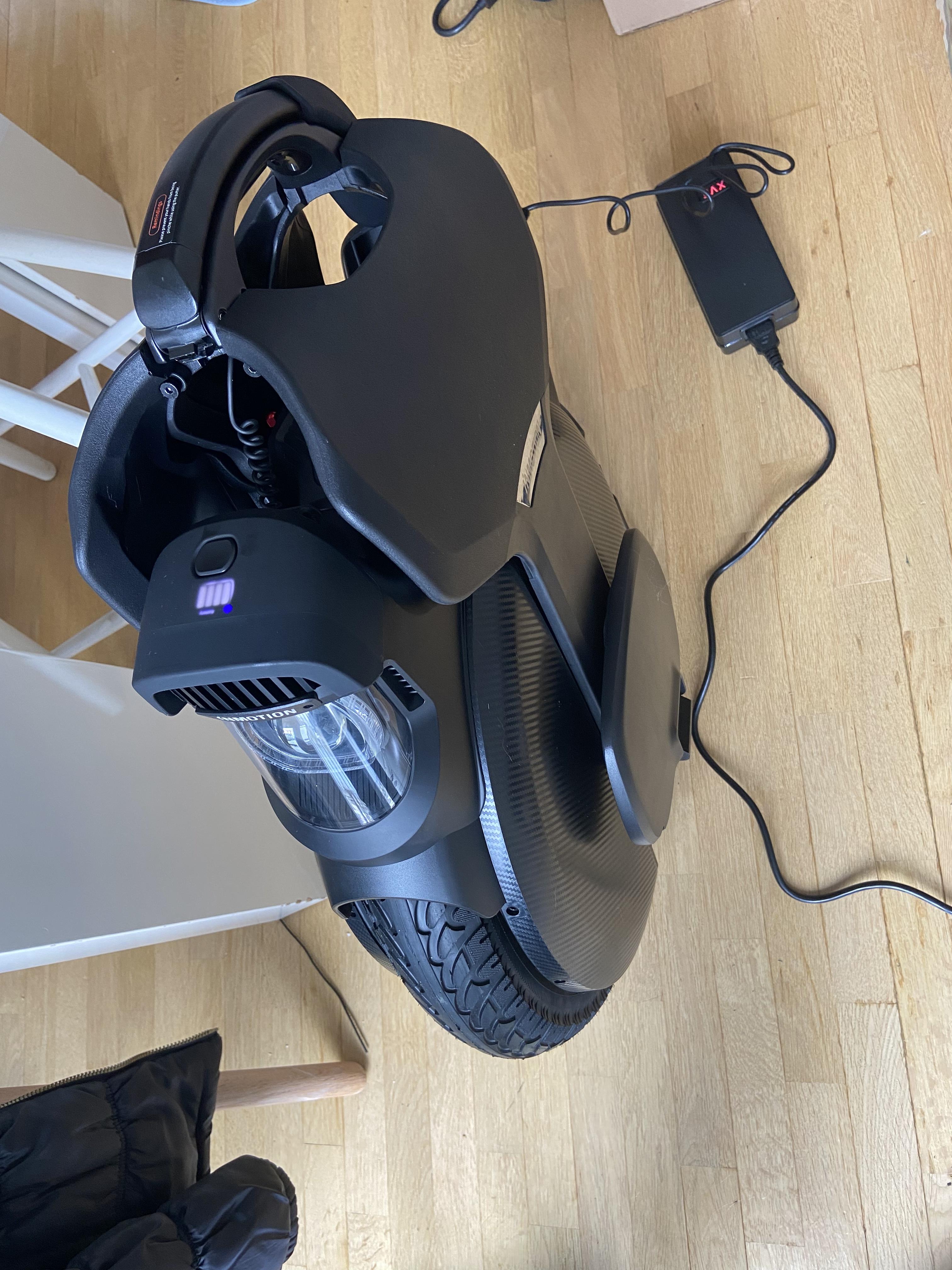

V11 a la maison 😄
Suspensions réglées pneu gonflé… là elle charge
un peu galéré pour les updates. Le premier en 1.2.1 me disais please repair après (pourtant la roue était bien sur le flan tout le long comme je faisais avec ma v8) puis ensuite la 1.2.22 impossible de me reconnecter à la roue en Bluetooth pendant 15 min … après c’est revenu
bon le retour en moto avec la roue j’y suis allé doucement 😅
Attention à ton parquet, la mienne a été livrée avec un pneu très brillant comme s'il avait été siliconé, cela laisse des traces assez tenaces...

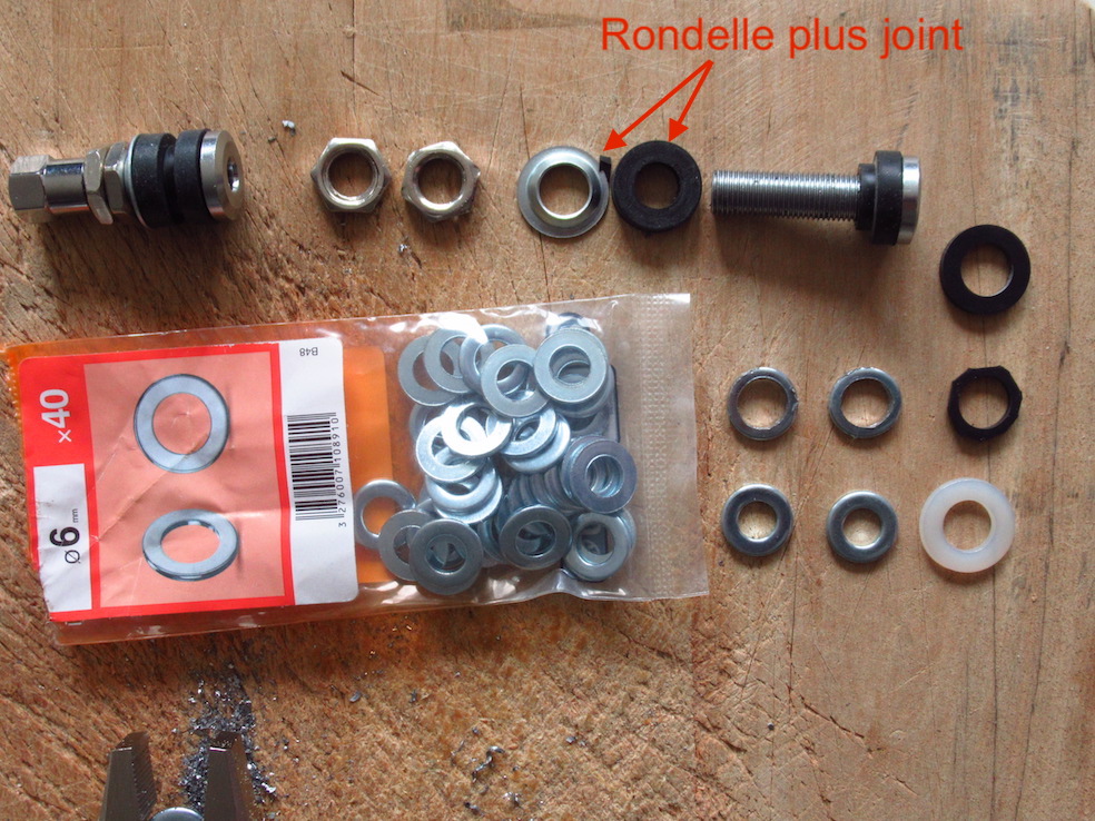

Petit compeuteu-rendu de mes pérégrinations V-onzesque. Je crois avoir finalement trouvé l'origine du grand Krach (qui n'a rien de boursier) sur la V11.

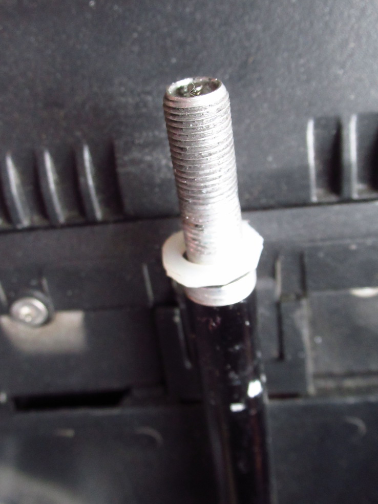

Lors de mon dernier démontage de la structure en Y j'ai interposé une rondelle en nylon découpée à la taille entre la tête de l'amortisseur et cette structure en aluminium : Semi fiasco. Les craquements sinistres avaient diminué mais pas disparu totalement.
 Mais il me semble peu probable que la rondelle tienne dans le temps sans être mieux épaulée...
Aussi j'ai voulu tester une valve Schrader pour plombier : Même pas de vis, écrous plus costauds et surtout une rondelle cuvette assez sympathique :
Malheureusement la rondelle est trop large de 3 à 4 mm... Mauvaise idée.
Mais dans le même temps, en démontant la structure en Y,  j'ai réalisé que j'avais réussi l'exploit de mettre les 2 rondelles en nylon du même côté : Club des Bricoleurs du 31 Février oblige! xD En remontant j'ai donc fait plus attention et je viens de tester aujourd'hui lors d'une chouette rando forestière avec @Nardplus et le résultat est parfait! :)  ...Provisoirement. :$

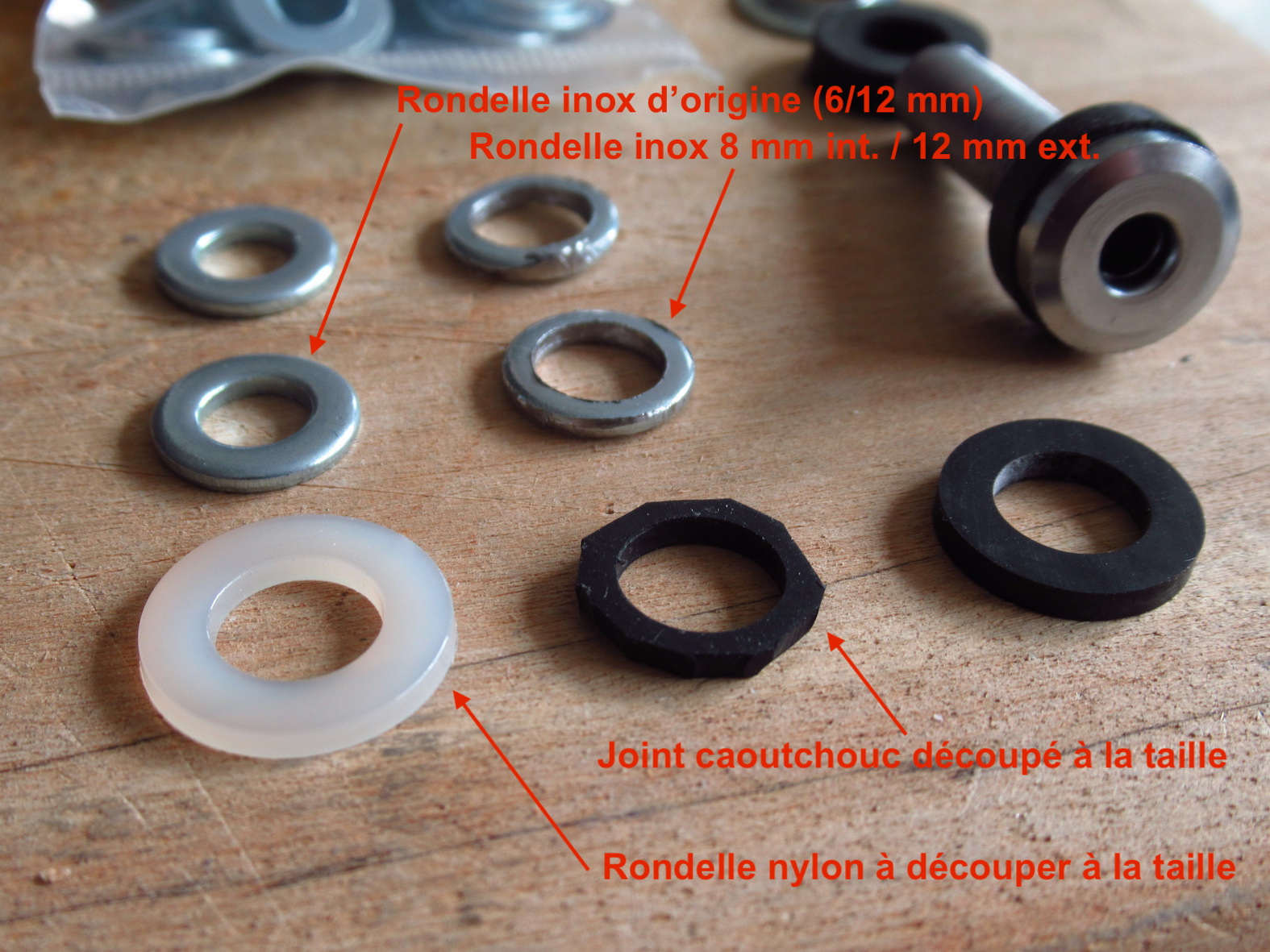

Pour que la rondelle en nylon (ou en caoutchouc) soit épaulée je dois me fabriquer la rondelle inox idoine :
Le diamètre extérieur de la rondelle ne doit pas dépasser 12 mm, le trou devant faire 8 mm, il suffit de percer une rondelle inox existante de 6/12 mm avec une mèche à métaux durs de 8 mm et le tour est joué!

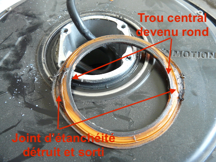

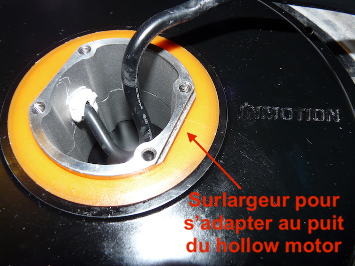

Je suis tout à fait d'accord qu'IM devrait installer un équipement similaire sur toutes les V11 en provenance de leur usine en même temps que des roulements de meilleure étanchéité. ;)
Mais aussi que ces "joints d'amateur" en 2 parties font un peu bricolage et que tant que le premier dispose d'une lèvre d'étanchéité qui frotte sur le flasque de la roue, le risque que des particules ne viennent le coincer puis le déformer est grand. J'en ai fait l'expérience. :$
Avant :
Après :
Pour moi (et je peux me tromper!), l'idéal est de masquer l'intégralité du roulement à la boue et la terre mais de laisser le soin de l'étanchéité au roulement (de type SKF...) et à une chambre de décompression entre le roulement et ce capotage. Depuis que j'ai retiré la lèvre d'étanchéité sur ce type de pièce (même déformé) tout fonctionne à merveille sur ma V11.
