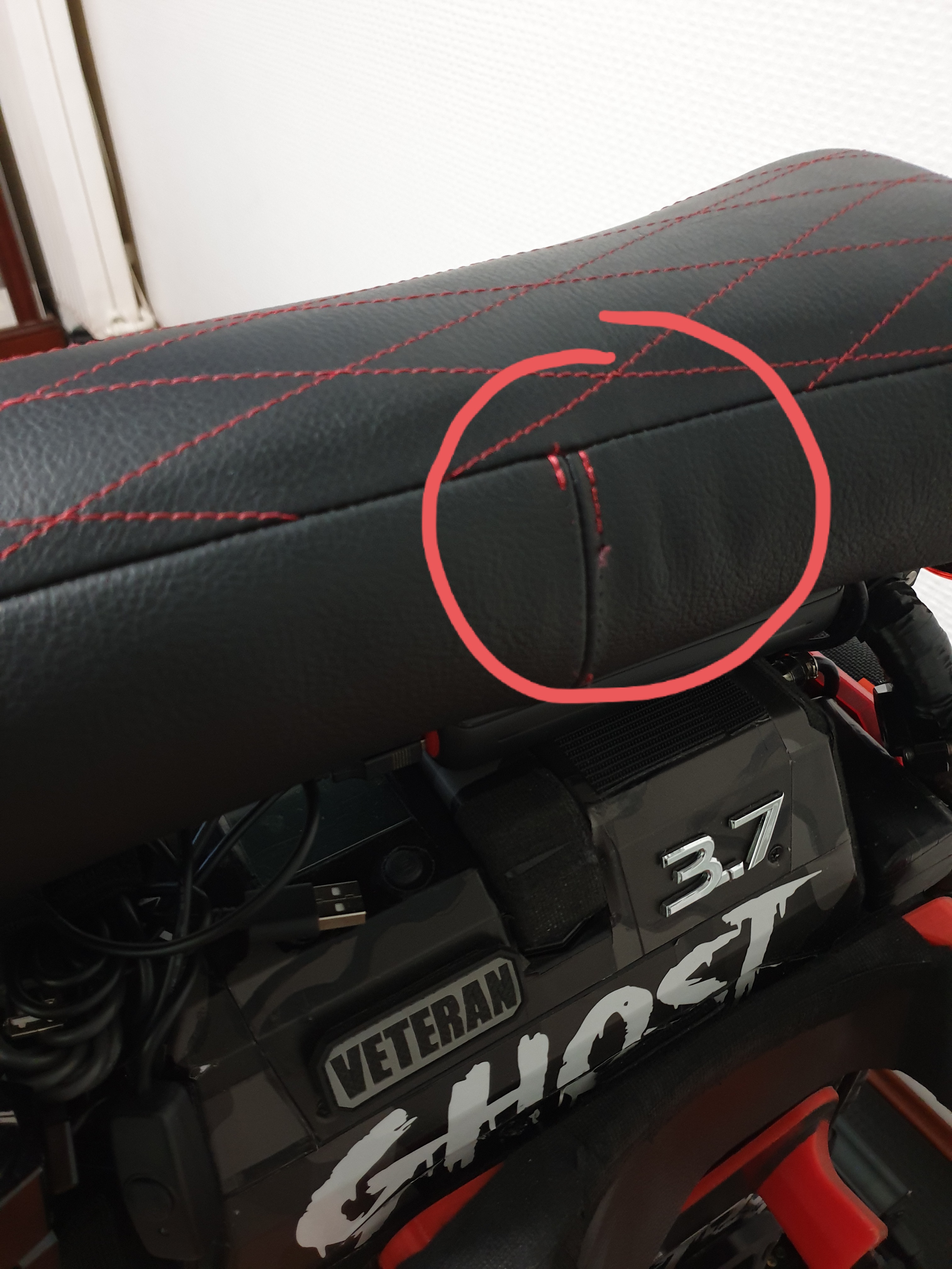

le produit est effectivement de bonne qualité hormis les coutures en fil rouge qui suivant  le fabriquant ne sont que des coutures d'ornement et de décoration
D'après lui , même effiloché cela ne risque pas de se désolidariser du reste mais néanmoins cela fait tache surtout après seulement quelques semaines
C'est suivant si elles sont placées à un endroit avec friction , j'ai posé la question au fabriquant du pourquoi ne pas utiliser un fil nylon plus solide en place du coton , pas de réponse...
Je reste néanmoins satisfait du siège venant de chez lui à un prix très compétitif, et pour l'instant il reste entier :D
