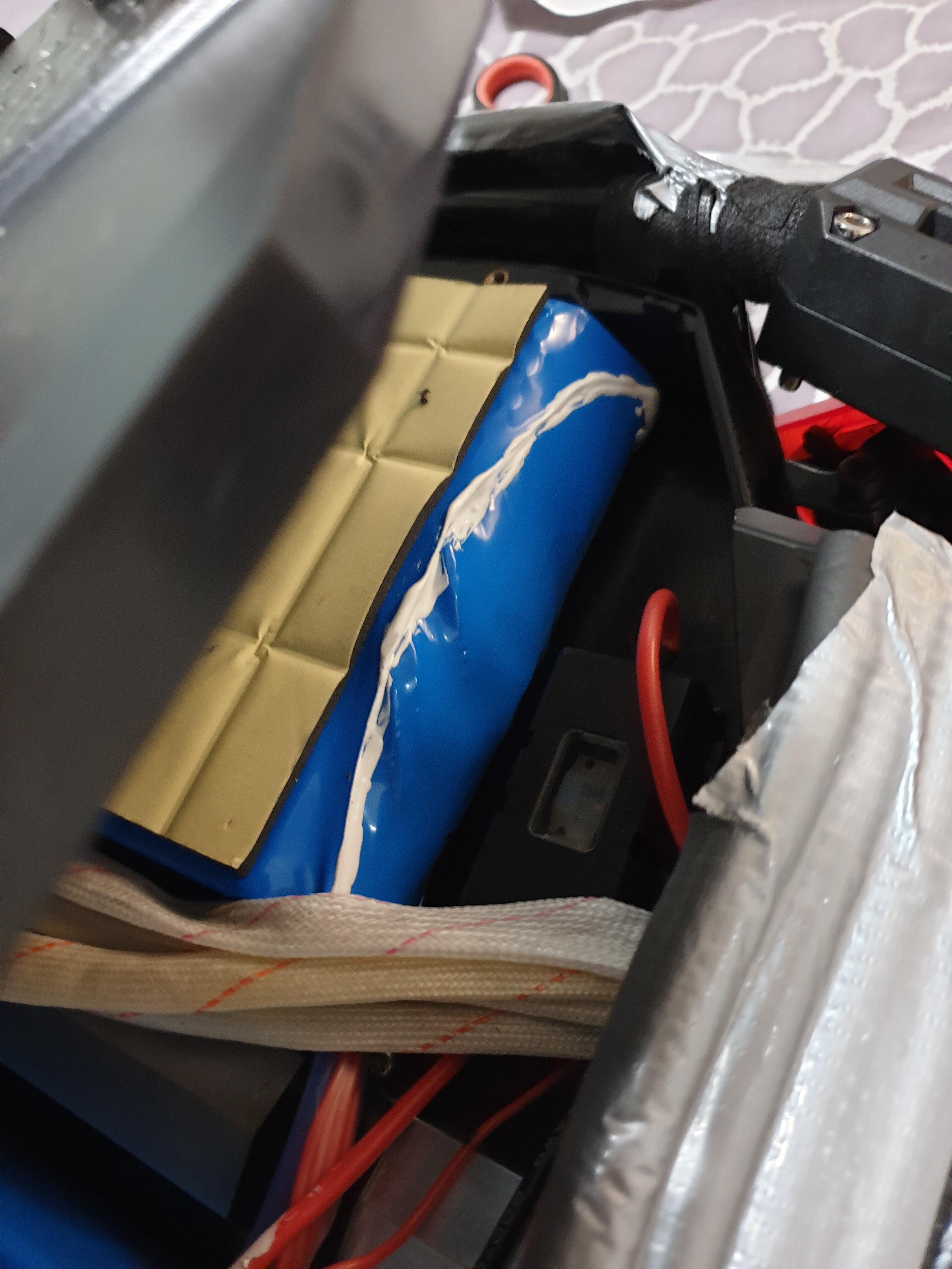

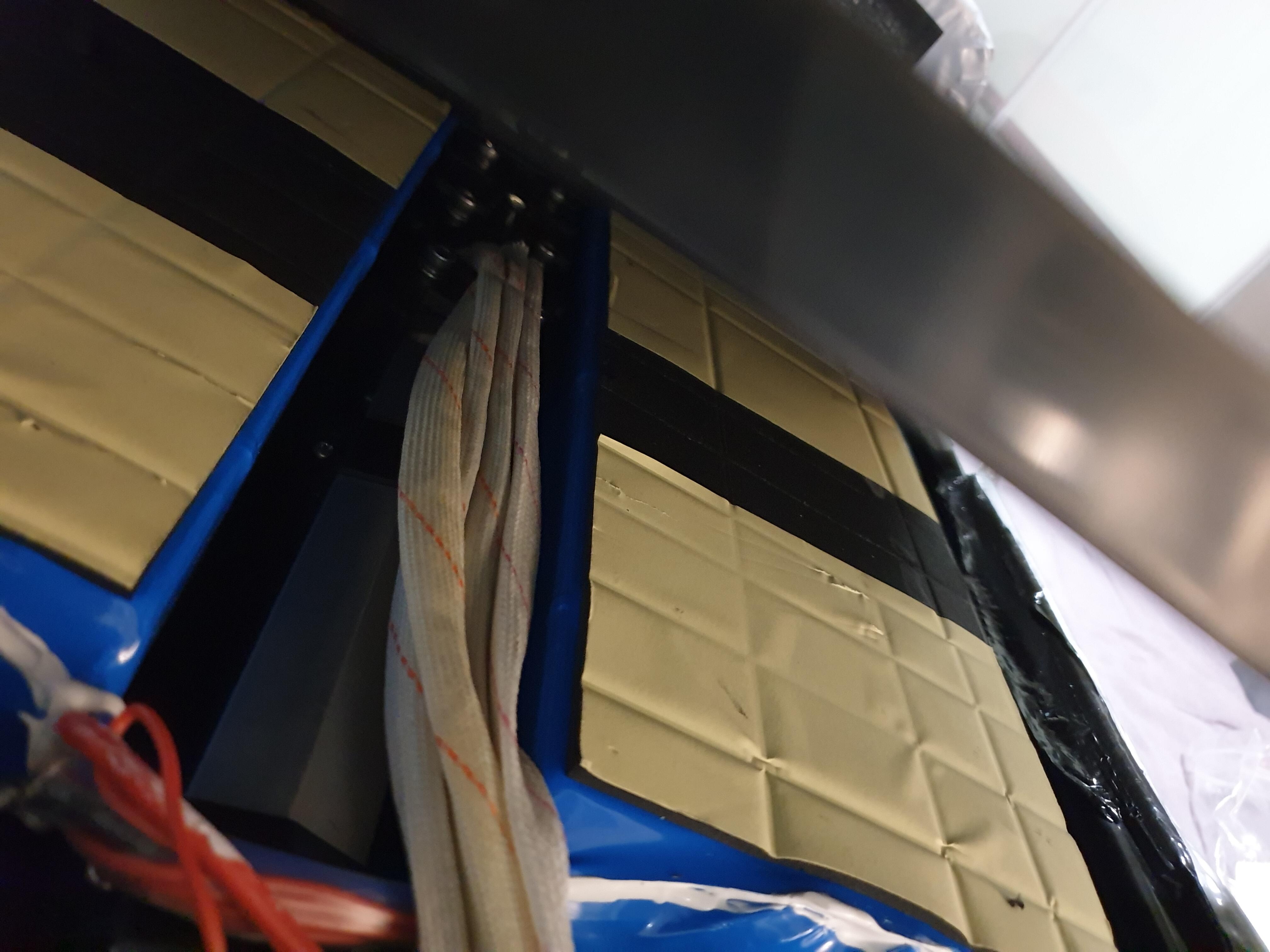

Bon finalement pour être  certain que les dernières  modifications aient  été  faites j'ai pris le temps d'ouvrir la bête et de lui trifouiller les entrailles :mad2:
Conclusion, ajout de - porte fusible - un de chaque côté des capots de protection
Modification des faisceaux , section câblage plus grande avec  gaines fibre de verre résistant  h. températures ,et la mise à jour du firmware éffectué ,constaté par un mode supplémentaire dans le display.
j'en ai  aussi profité pour tropicaliser ( avec un plastifiant ) tous les connecteurs, sortie axe de roue et la carte mère
Produit que j'utilise depuis longtemps sur Moto , Quad et Jet Ski très  éfficace pour protéger de l'eau et de l'humidité ( photo )
Donc ce qu'il avait précisé est exact  les modifications sont  faites sur toutes les roues avec pneu route ( dernières séries ), si demain  vous passez  commande d'une Sherman avec pneu TT ,demandez  bien si l'upgrade à bien été effectué afin de ne pas tomber sur les toutes premières et ainsi devoir vous taper les rectifications vous même , :byebye:
En mode Protection Bleu-Bite :stress:Moins sexy  mais éfficace 🤕
Modifié par Exo
Merci @Kokorun j'ai tropicalisé les composants par en dessous et j'ai aussi commandé un rouleau de film (scotch) cristal spécial extérieur pour ce type de soucis d'étanchéité afin de le placer par dessus et cela même si il me semble qu'ils aient  amélioré ce problème en usine  par un cordon de type gel

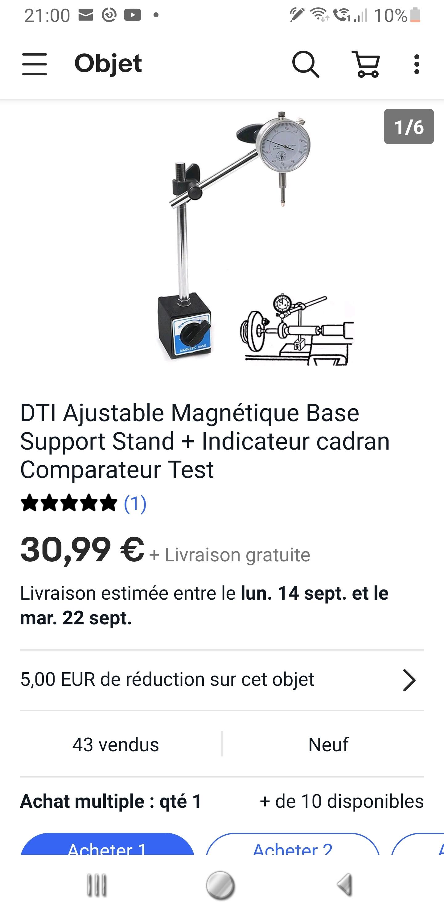

Depuis la réception de l'engin j'ai remarqué que ma roue est voilée, est-ce que @Exo & @misc ont constaté un problème similaire ?
Je doute que ça soit la jante, probablement le pneu ou la chambre à air mal placée, qu'en pensez-vous ?
En attendant voici une petite vidéo filmée à l'arrache et au smartphone.
Modifié par ProLoPoLyToXiCo
Difficile de vraiment  se rendre compte sur ta vidéo même  si elle semble effectivement tanguer de façon significative  , mais si c'est  le cas tu dois avoir un ressenti direct  sur ta conduite
Il faudrait que tu places la roue sur un établi de type wolfkraft suspendue et laisser tourner  la roue librement sans contact au sol et vérifier
L'idéal  si tu as un mécano sympa  près  de chez toi c'est de te faire prêter un comparateur pour contrôler si ta jantes est vraiment voilée
Je viens juste de contrôler sur la mienne et j'ai pas ce soucis ...
En utilisant  se processus tu auras rapidement  un diagnostic  concernant ta jante ou d'un mauvais positionnement des écrous de l'axe  de roue ,à vérifier  aussi ,si tout cela est en ordre alors c'est  un défaut  du pneu ou de la chambre à air, curieux  ?
En tout cas bravo pour tes progrès de wheeler presque confirmé moi avec les 35 minutes, passer dessus pour l'instant je suis très  très  loin de ton niveau et de tes capacités de sportif , les journées  sont courtes :yaisse:
Tiens nous au courant de ton problème ,à suivre
PM avant de faire quoi que se soit en démontage sur ta roue il serait bon de prévenir ton fournisseur afin de ne pas faire sauter ta garantie si travaux dessus par tes soins ! on n'est jamais trop prudent !

Ça arrive que le pneu ne soit pas bien aligné, je crois que la méthode la plus simple c’est de le dégonfler un peut puis le masser un coup pour remettre ça bien en regonflant.
A priori ça peut être fait manuellement, on est pas à deux mm prêt, même si le matos de Exo c’est sûrement bien aussi.
D'ailleurs il dois y avoir des tutos YouTube pour mono roue et et 2RM..
Fait plaisir que ça s’est bien passé à part ça!
bravo les gars pour vos achats respectifs! exo tu l'as choppé sur ali ou sur nos amis suisses de chez blackdealday?
sur la video on  sens que la roue a du jeu  peut-etre cela necessite un serrage de l'axe?
je pense a la positionner comme le preconise exo sur une table ajustable  ne laisse pas le jeu prendre de l'ampleur,  peut--etre  le pneu aussi mal monté!
bon ride et pour tes progres avec une roue de ce type!

Dès que j'aurais récupérer le matos pour faire la maj j'en profiterai pour jeter un coup d’œil au pneu & chambre à air. J'espère que ce n'est pas l'axe moteur car j'ai pas la clé adéquate pour le resserrer, j'vous tiens au jus !

Il y a de bonnes chances que ce ne soit que le pneu en effet. Ce pneu est celui que j'avais monté sur ma MSX. Il est difficile à bien centrer, il faut bien dégonfler, bien aligner, gonfler un peu, regonfler un peu, réajuster, etc...
Par contre il est bien rigide donc en cas de démontage, de BONS démonte pneu aideront vraiment (avec des dos de grosse cuillère si on a rien d'autre ça peut bien le faire).
