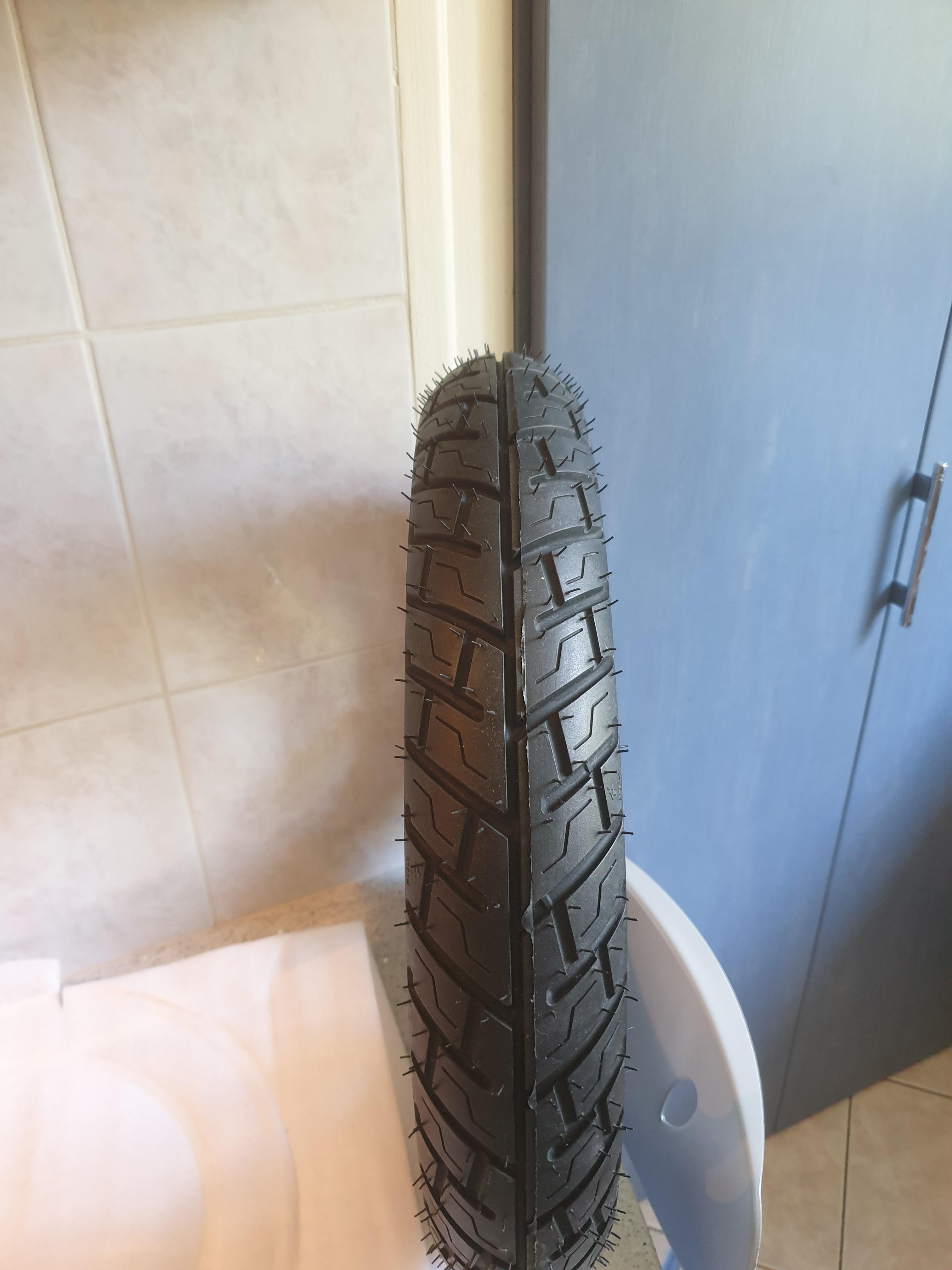

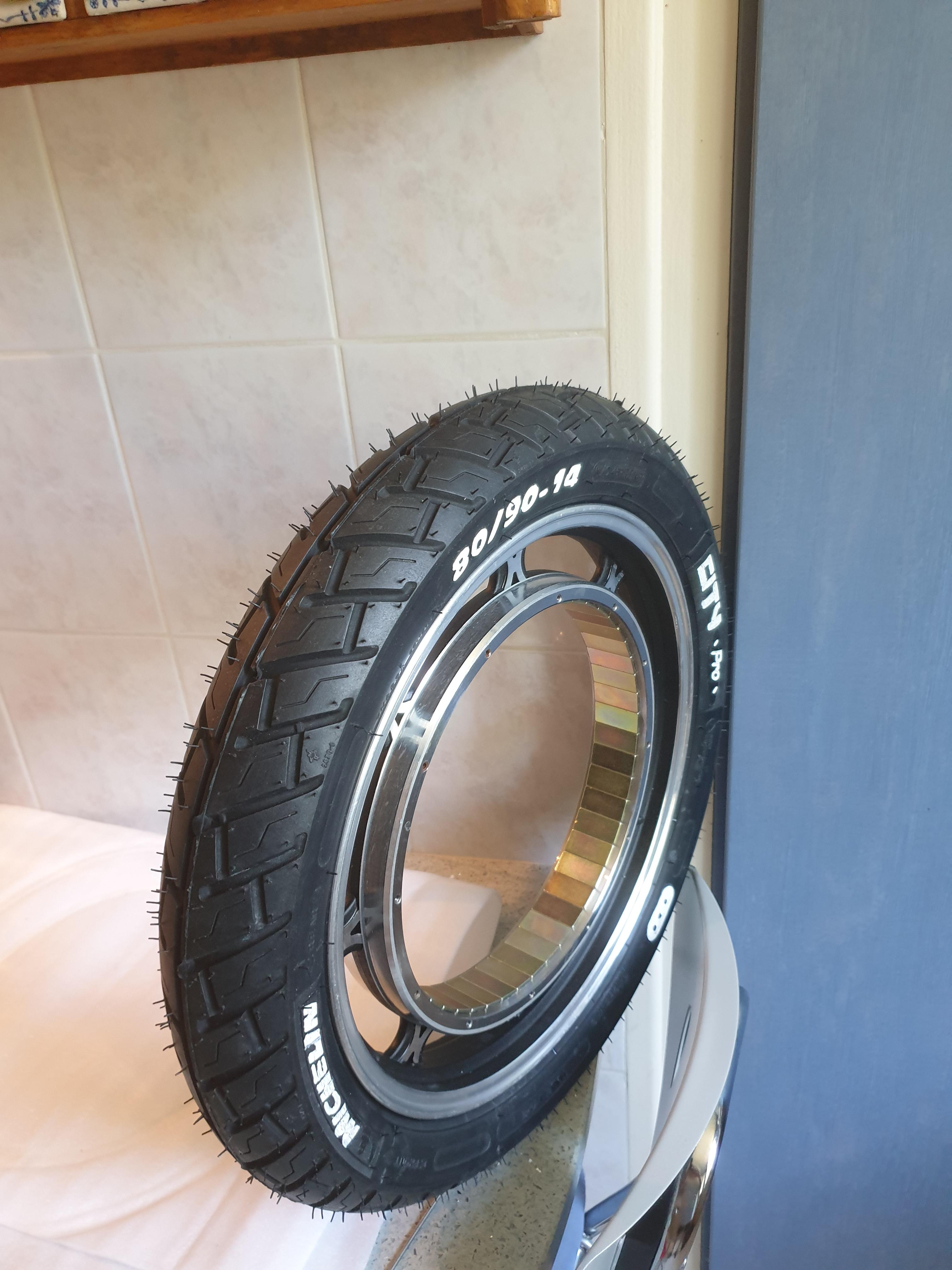

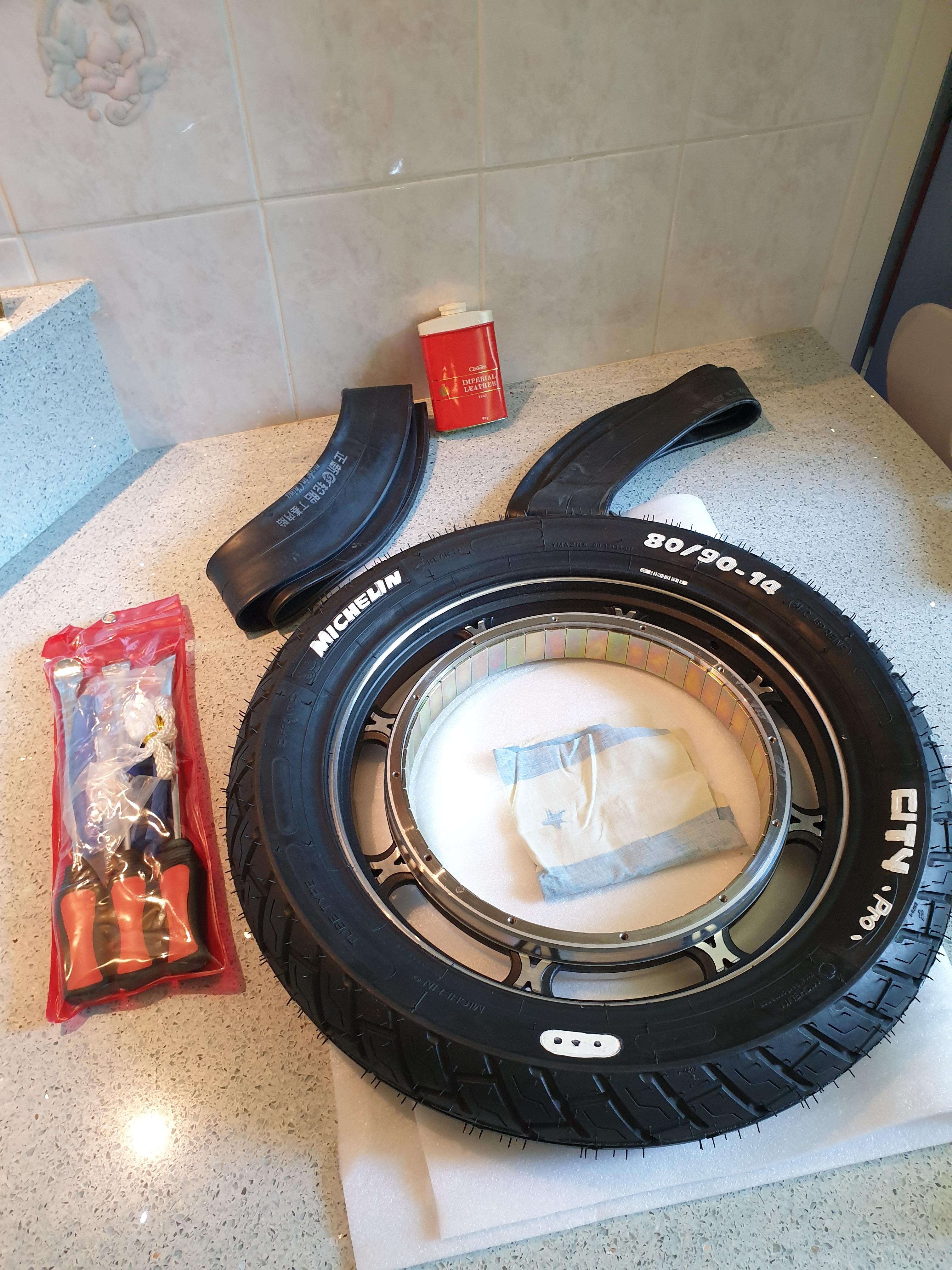

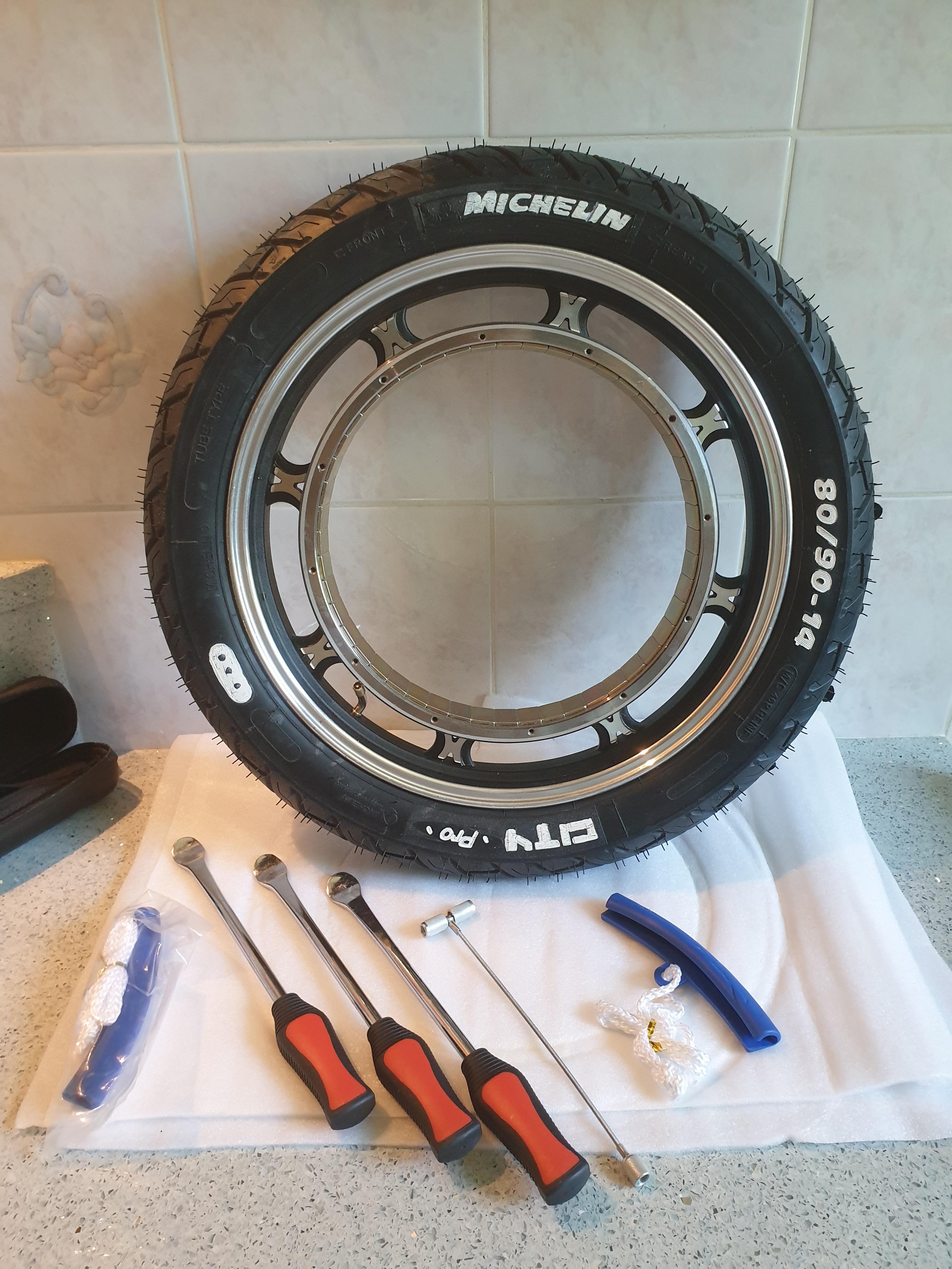

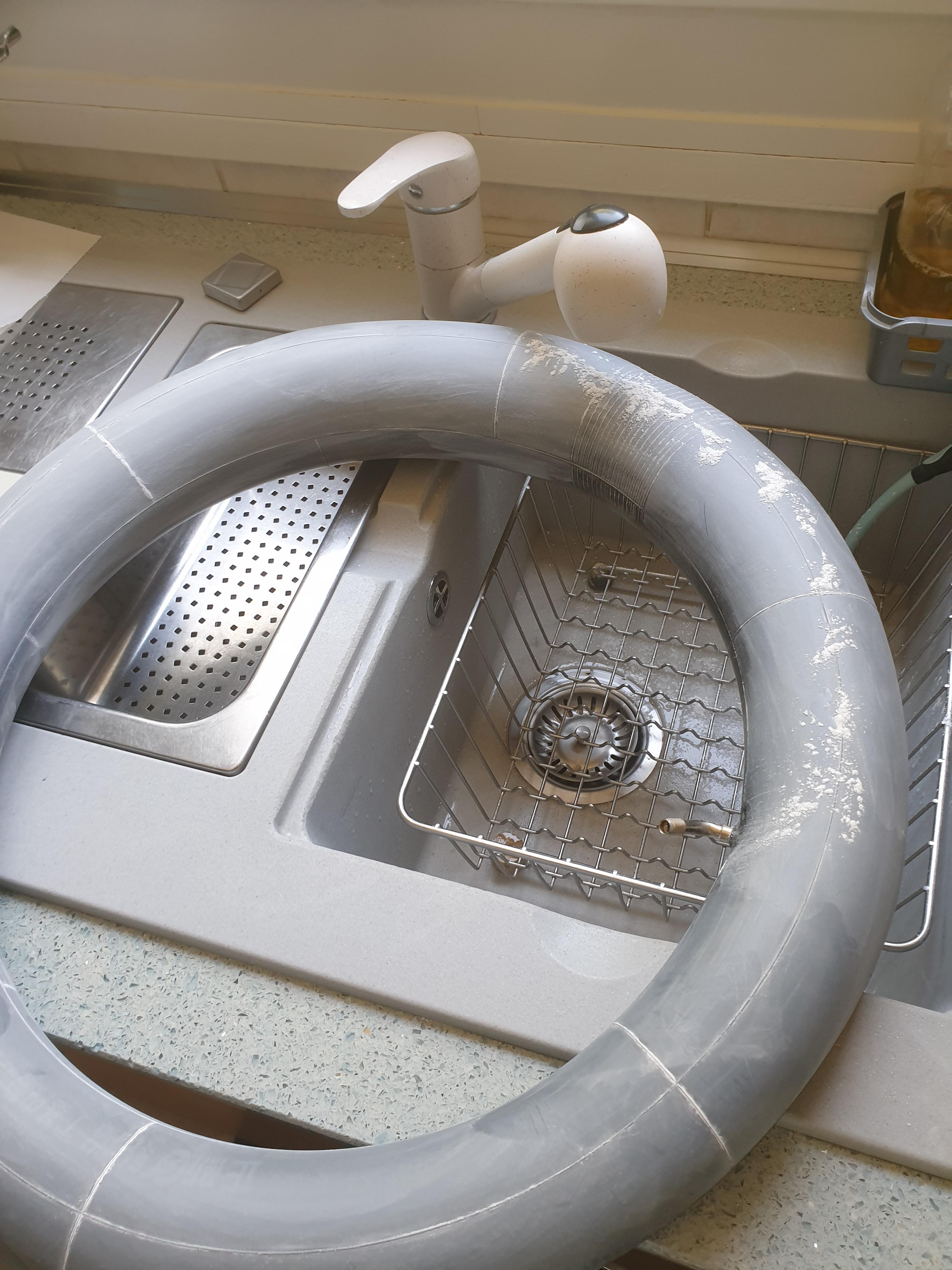

Donc , voilà, afin de gagner du temps petit montage rapide pendant  la pause déjeuner
Il est préférable de donner un coup de lime intérieur extérieur ( jante ) du trou pour la valve de la chambre  à  air , souvent non ébavuré et tranchante comme un cutter
Contrôler la chambre  à air en la gonflant avant positionnement dans le pneu , un peu de silicate de magnésium (talc) pour qu'elle se positionne presque toute seule
Montage du pneu dans le sens de rotation pour une meilleure évacuation de l'eau ou pas car sans grande incidence sur nos roues peu confrontées à l'aquaplaning
Pour la jante , la partie la plus large des aimants 🧲 côté fils moteur , donc à droite flèche  de rotation du pneu à droite pointe en avant du sens de rotation
Certains Wheelers inversent le sens de rotation du pneu préconisé par le fabricant en disant  gagner un peu d'accroche au freinage, mais je suis comme la fosse , septique donc je garde pour ma part  le sens de rotation :phiphi:
Positionnement du pneu en plusieurs  étapes de gonflage avec une petite noisette de liquide vaisselle
15 PSI , faire rebondir le pneu à terre en le tournant sur lui même comme un ballon de Basket 🏀
20 / 25 PSI même chose
Il se place en principe  tout seul comme un grand , surtout sur une jante en 60mm
Dernière étape ,Surgonfler le pneu (35 PSI)
Toute une nuit ( si pas urgent ) je trouve cela bien en cas de fuites lentes
Dégonfler de moitié et mettre la pression  qui vous convient
Il est bien d'équilibrer la roue comme sur les motos , même pour nos roues, process très simple >> tutos internet
Et voilà quelques conseils  inutiles pour bien des wheelers mais si cela peut être  utile à deux trois tant mieux

Il y a 5 heures, Exo a dit :
Toute une nuit je trouve cela bien en cas de fuites lentes
Il est bien d'équilibrer une roue comme sur les motos , même pour nos roues, procès très simple >> tutos internet
Même des pros de la roue YouTubeurs influenceurs se dont déjà "cassé  les dents" à devoir tout recommencer se rendant compte une fois tout terminé qu'il y avait un problème  :pleure2:

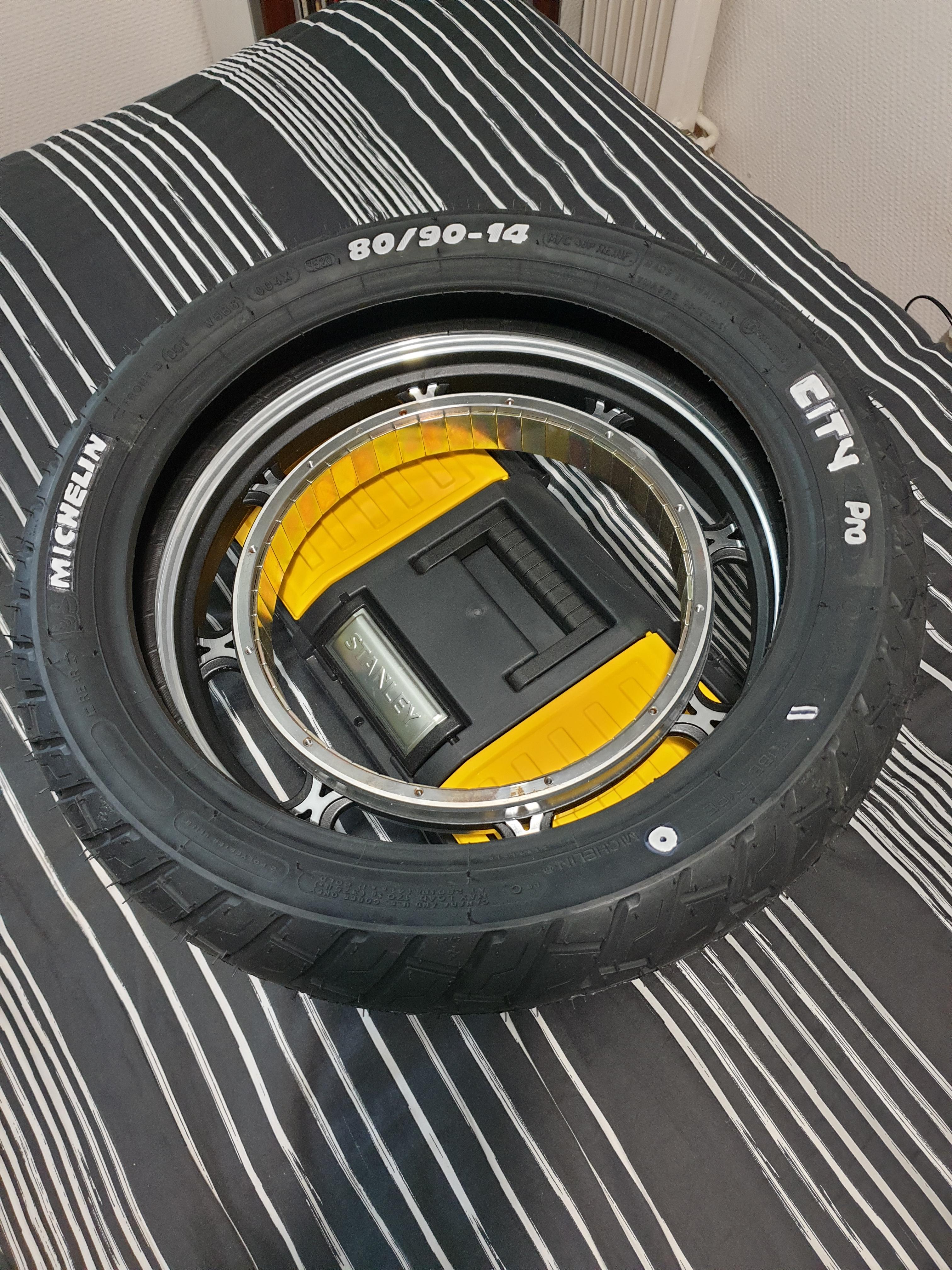

ca promet! hate de voir l'essai avec la config michelin!  dis moi exo ou as tu eu les marqueurs enfin quelle genre de marqueur sur la serigraphie de ton michelin  marqués en blanc???:merci:en regardant  les differents vendeurs les stocks se renflouent sur aliexpress pour la sherman,( expedition)  je pense la recevoir dans les delais imparties!
Il y a 2 heures, Frifrilaw7 a dit :
Hello @Frifrilaw7 , c'est un marqueur classique pour pneu et caoutchouc que tu trouves dans les boutiques type Norauto , feux vert et aussi Amazon ou Ali-express :byebye:

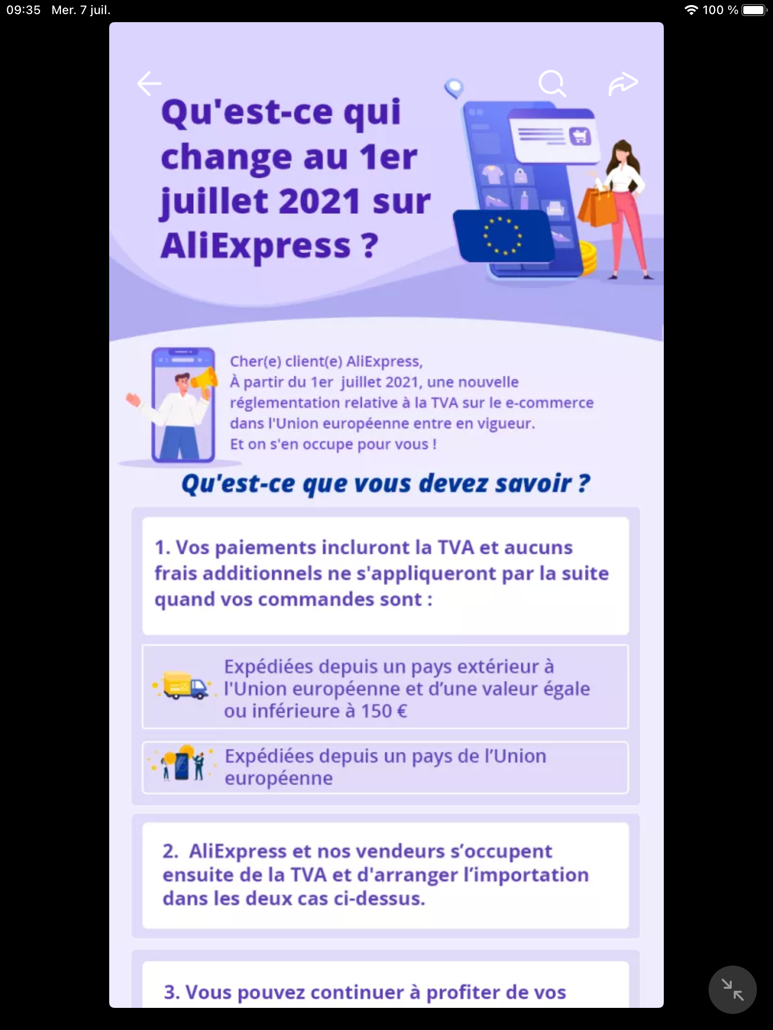

de plus suite a la politique de taxation de l'union européenne sur les produits ali -express la taxation s'appliquerait a nos chere roue!  + 20%  dixit la reponse d'un vendeur ali 'green and fashion)🤨
 Hello les Wheeler je suis pas sur de sa voir la vidéo capture d écran et j ai fai une simulation d achat j usqua l endroit où normalement la TVA est marquée et rien j ai fait pour une monster  je vais demander au vendeur je vous tient au courant sur la capture égale ou inférieure à 150€ bizarre
