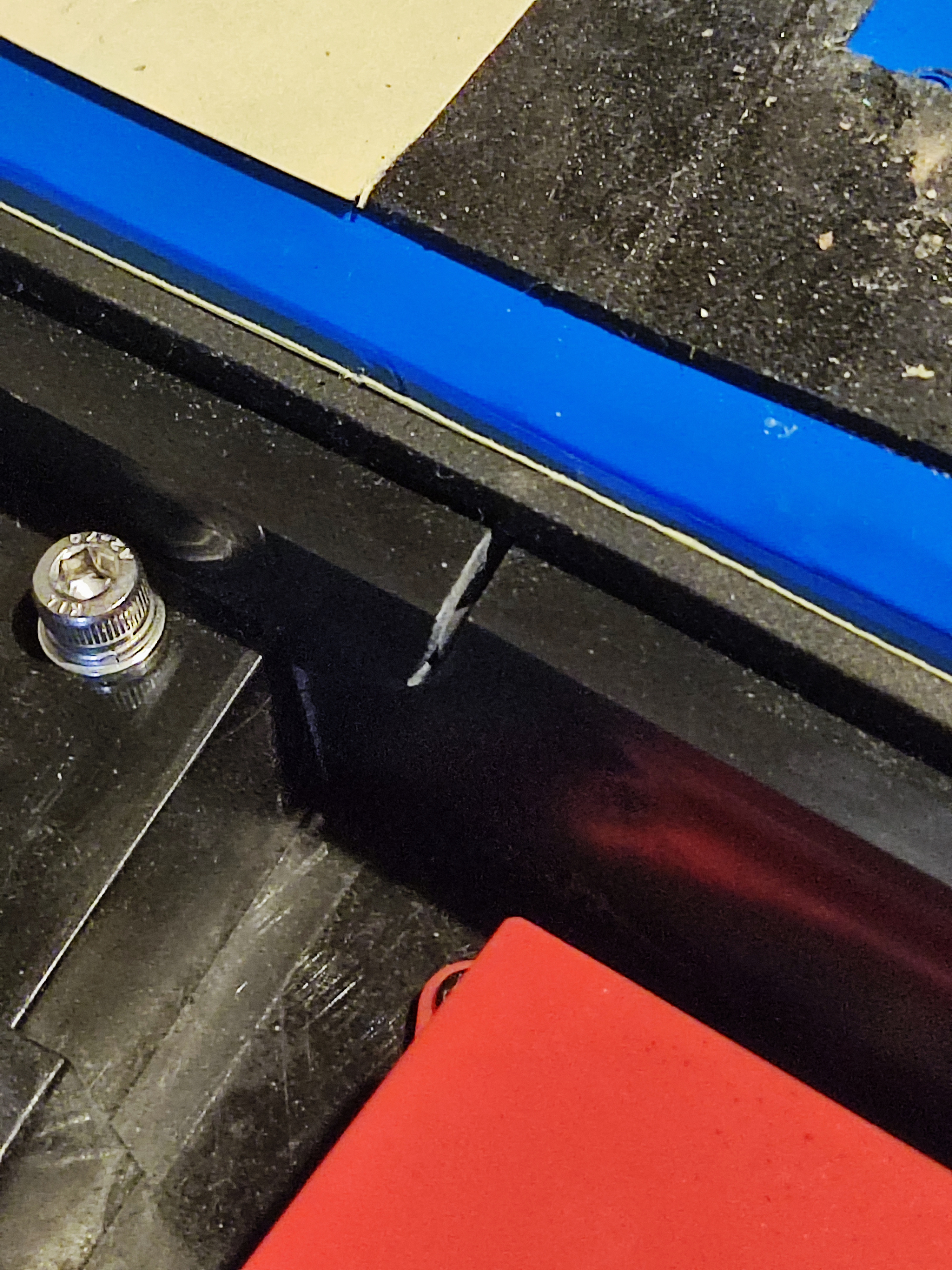

Le 20/09/2022 à 11:07, Feinh a dit :
Ah c'est @Tank, pas moi🙃
Perso rien de spécial a moins d'avoir un défaut ou fissure(ou comme le mec le cable ou autre qui fait levier), avec les supports pédales qui se calent dans leurs emplacements + les vis ca bloque les 3 axes je ne vois pas comment ca pourrait se monter de travers
Roue couchée j'aligne les trous mets les vis de chaque coté en laissant en laissant ~1/2 tour, puis serrage en croix, sur 5 déposes moteurs je n'ai jamais eu besoin de rectifier l'alignement 🤨
Ton pneu est bien centré // a la ligne sur le flanc qui borde la jante?
Problème résolu,
J'avais la coque intérieure gauche fendue, ce que je ne comprend pas c'est que la roue n'est jamais tombée (comment ça a pu arriver ?) 🤔
Modifié par Falk34
@Falk34 Je dirais que soit ca a forcé/levier si t'as roulé quand c'était de travers, soit si tu roules assis un nid de poule/bump, sinon des descentes de trottoirs ou autre non amorti 🤔
il y a 14 minutes, Feinh a dit :
Ok merci, je ne savais pas que ça pouvait forcer sur la coque à ce point, je ferai attention lors de mes prochaines descentes de trottoir 😁
Si tu les passes en te laissant tomber a basse vitesse je ne suis pas matheux 😄 mais "~ la force d'impact doit multiplier les ~10kg de batteries" qui reposent sur du plastique on ne voit pas avec l'ombre mais vu l'angle j'imagine que le point de rupture part de l'arête du support de pédale, soit t'amortis soit t'augmente la vitesse pour lisser l'atterrissage
Il y a 2 heures, Feinh a dit :
Oui c'est bien ça, la fissure part du haut de l'arrête
Je suis donc fautif 😔😁
