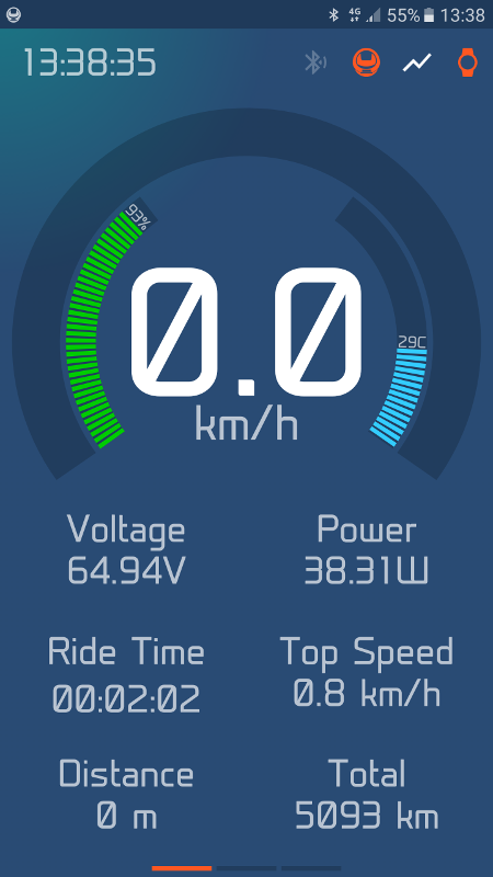

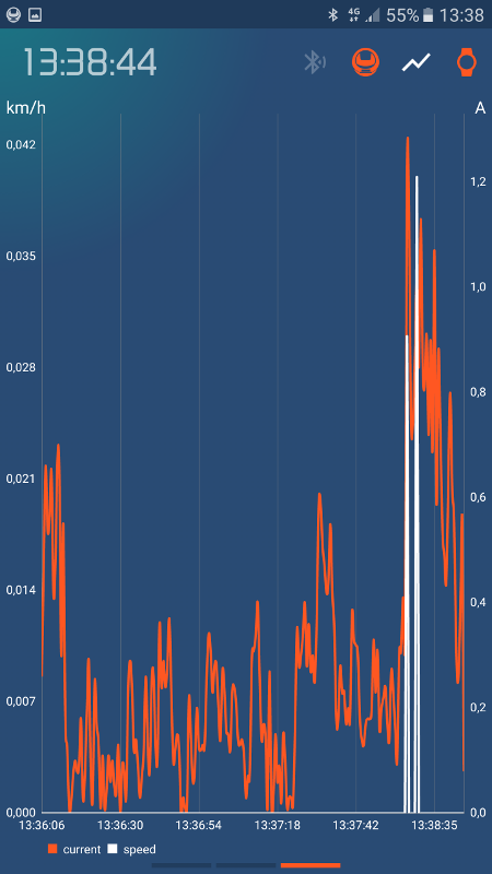

Pour l'appli WheelLog (uniquement sous Android) voici les copies écran
Screenshot_20161012-133845.pngScreenshot_20161012-133837.png Screenshot_20161012-133841.png

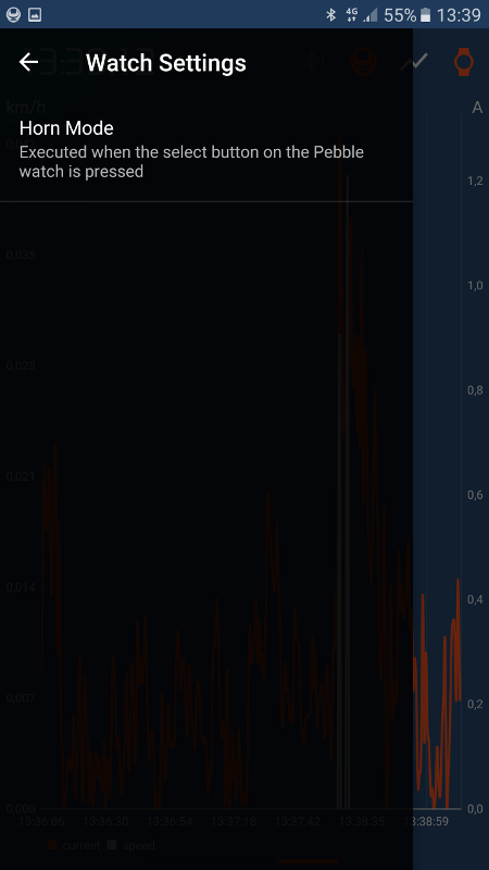

Les paramétrages:
Screenshot_20161012-133907.pngScreenshot_20161012-133900.pngScreenshot_20161012-133913.png Screenshot_20161012-133854.png

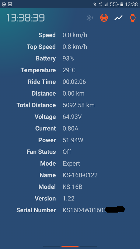

D'accord, c'est un détail, mais cela me fait rigoler. Le mode Expert n'existe pas dans la KS, il y a les modes Player, Riding, Learning, et bien malin qui arrive à se rappeler à quoi ça correspond. Heureusement, l'appli donne des explications...
Excusez-moi, mais il faut être complètement chtarbé pour inventer des dénominations sibyllines, et chaque constructeur a les siennes.... Pauvre planète...

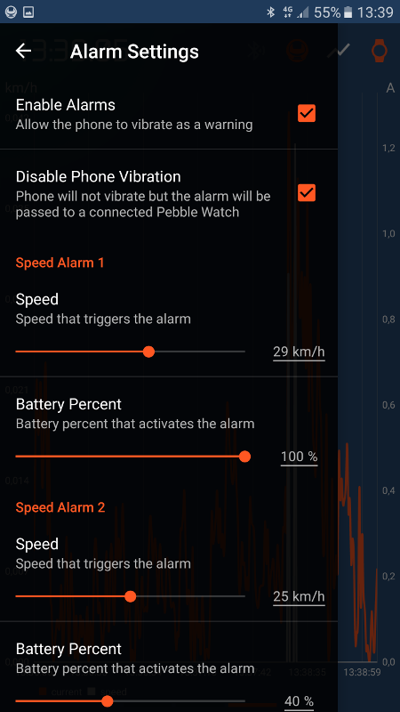

@Hansolo , plus sérieusement, est-ce que ta montre peut vibrer, et à quoi cela correspond ? :
Est-ce qu'on peut choisir l'alarme qui fait vibrer (même une alarme "muette" ?) ou bien ce sont tous les bip de toutes les alarmes qui font vibrer ?
Sur KS16, il y a deux types d'alarme muette : les vitesses 1 et 2 lorsqu'elles sont inhibées, et tous les messages vocaux quand on a viré "Hello-KingSong".

Merci @Hansolo pour les captures d'écran, je vais dès ce soir commander la Pebble time 103,00 sue Amazon. Par contre dans les paramétrages de l'appli concernant le réglage des différentes alarmes je n'ai aucune indication chiffrée en km/h après le déplacement du curseur.

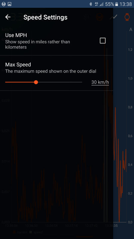

@Biocab regarde dans l'écran de réglage Speed setting si la case Use MPH est décochée.
@Techos78 les alarmes de WheelLog sont indépendantes de celles de la roue
Pour les noms des modes de conduite, comme WheelLog est compatible KS et Gotway et que chaque marque a sa propre dénomination, le développeur a choisi une dénomination plus générale.
Merci @Hansolo pour cette réponse. Je viens de me connecter et effectivement MPH est bien décoché, je ne sais pas par quel miracle mais à l'ouverture de Wheellog toutes les valeurs kilométriques étaient bien indiquées en bout de curseur, donc nous va bien. A 95% je vais acheter la Pebble Time rouge vendue 83 € et des poussières sur A mais avant j'aurai aimé trouvé un montre avec cardiofréquencemètre compatible avec Wheellog, sais-tu si les autres marques le sont ?
