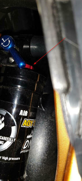

Je n'arrive pas à obtenir un SAG de plus de 10 mm sur mon amortisseur après m'être positionné sur la roue sans sauter comme conseillé. Je fais 75 kg.
Le SAG étant faible, l'anneau dépasse rarement plus de la moitié de sa course possible durant une sortie normale. J'ai déjà fait 2 réglages d'amortisseurs et je n'arrive jamais à avoir un SAG de plus de 10 mm. Du coup j'ai l'impression de ne pas profiter du potentiel total de l'amortisseur.
Ma question est la suivante :
Est ce que quelqu'un de mon poids a réussi à avoir un SAG supérieur à 10 mm ? Si oui avec quel réglage de l'amortisseur ? Merci.
Je pèse 80kg et 83kg tout équipé. J’ai réglé la suspension en 230/70 et le SAG descend de quasiment 2/3. Réglage idéal pour mon gabarit aussi bien sur route qu’en Off-road.
Il y a 3 heures, Christophe Chris a dit :
As-tu essayé de faire mumuse avec ça ?
Il y a 11 heures, Adrien bastin a dit :
Oui du coup tu n'as pas respecté scrupuleusement les valeurs données par Kingsong.
Théoriquement pour 85kg on a 230 en chambre supérieure et au moins 80 en chambre inférieure.
Il faut peut être effectivement mettre moins de pression que préconisé dans la chambre inférieure surtout pour une personne moins lourde.
il y a 2 minutes, Christophe Chris a dit :
Et bien en respectant les valeurs Kingsong je trouvait la suspension trop dure. Avec ce réglage la glisse est parfaite. Je pense que chacun doit adapter les pressions en fonction de son ressenti. Il en va de même pour le pneu que j'ai gonflé à 2,8 bars
