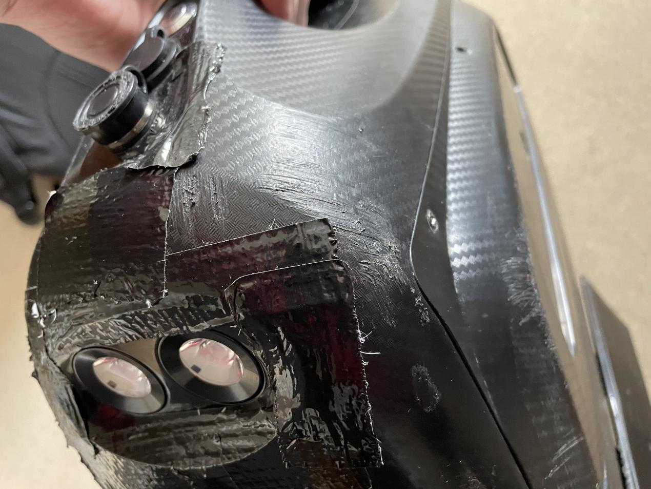

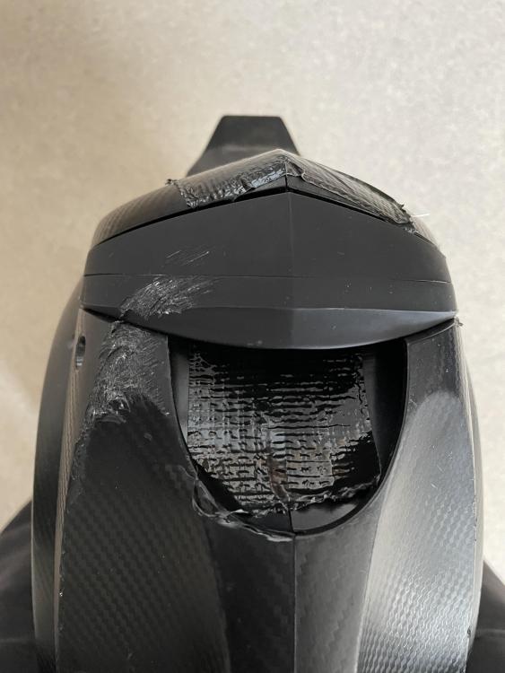

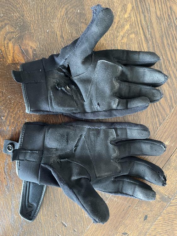

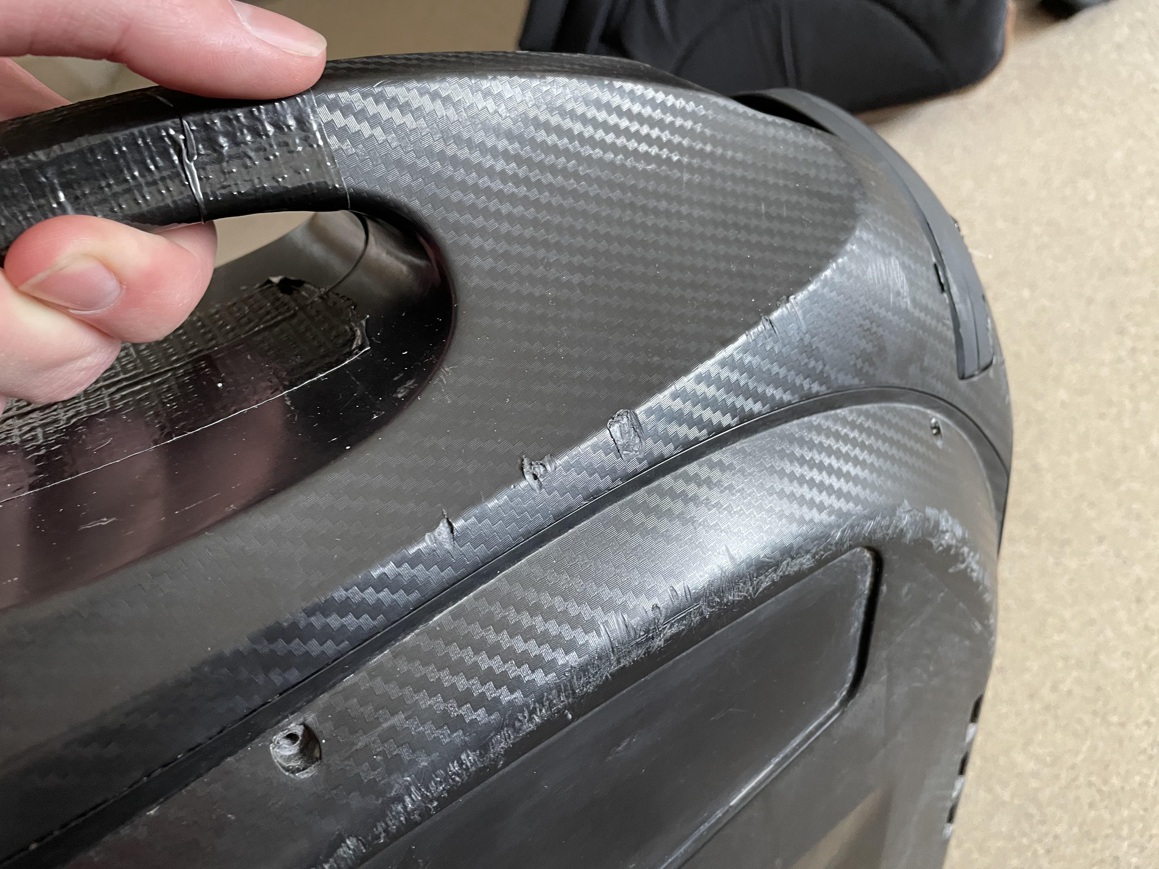

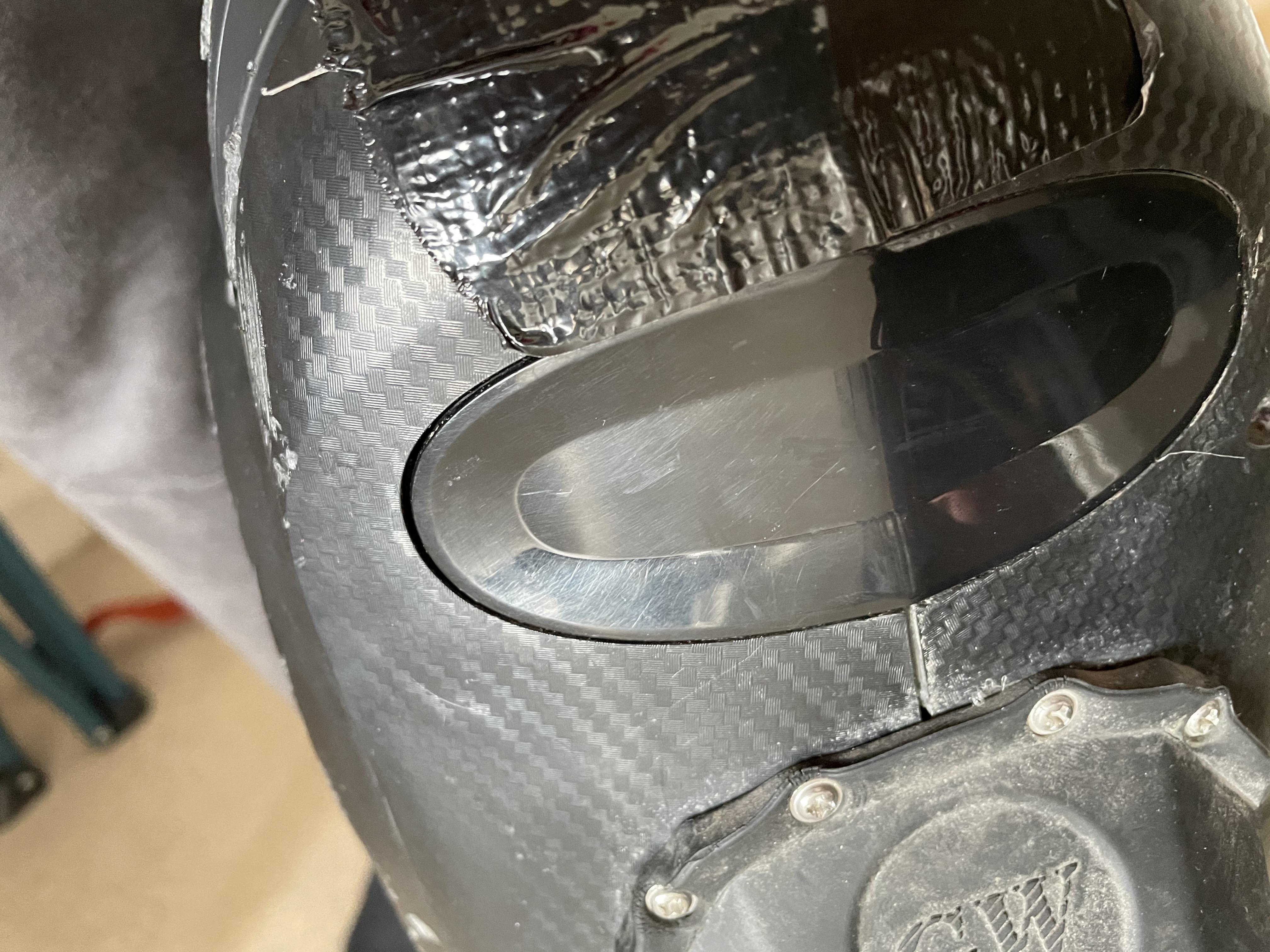

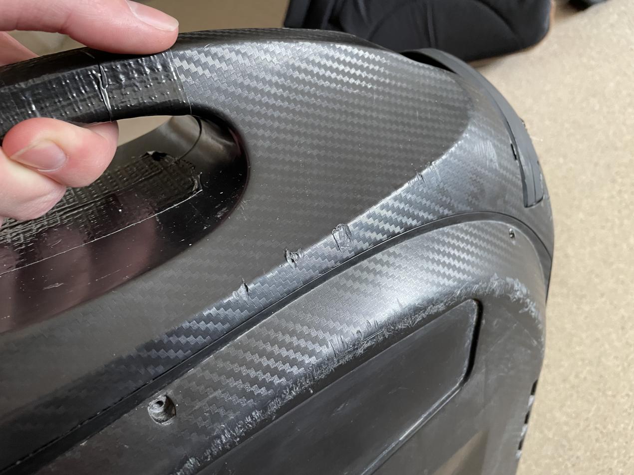

Re bonjour a tous, je reviens ici pour vous mettre en garde, j'ai eu l'expérience d'un joli cut off non loin de chez moi,
J'était en retard j'ai voulu gagner du temps et j'an ai au final perdu plus un peu d'argent du coup...
Dans une montée j'ai poussé la roue a fond, (je dirais 60) je n'ai pas entendu les bips et ça a mal fini, les pédales sont devenues molles je n'ai rien pu faire, vol plané les mains en avant. Je fais ce message a titre de mise en garde a tous qui comme moi, pensent que cette msx 2500 est vrmt plus performante, c'est pas le cas.
Je m'en sors heureusement super bien et la roue aussi (solide ma foi !)
J'avais pas de genouillères et c'est ce que je regrette le plus.
je vous met ici quelques photos des résultat de ma bêtise, et vous conseille, même si vous le savez surement déjà, de vous brider (j'ai mis la mienne a 48 avec appli begode) et de vous protéger
sur ce, ride safe !

Je suis content que tu n'ait rien de grave mais sans vouloir en rajouter, on vous avez prévenu!!!!
Le 21/02/2021 à 07:54, Tank a dit :
Je le redit!!!
Attention a ce mensonge du moteur de 2500w!!!!!
1) le calcul de la puissance chinois et très discutable et surtout fait pour les avantager commercialement !!!
2) il on du te dire que tu « avais le moteur de 2500w de la msp »!!! Mais la msp est sous 100V et toi en 84V!!!
A mon avis à 63km/h tu a frôlé la coupure très très très proche et ce qui me fait peur c’est que tu n’en a pas conscience !!
je serais bien le dernier à te faire des remarques sur le fait de rouler vite le faisant moi même ( le dogme de la vitesse en France est tenace) par contre il est beaucoup plus dangereux de penser avoir de la marge alors que l’on a déjà franchi la ligne de sécurité !
J’ai bien peur que la découverte de la limite de t’a machine ne soit....douloureux !!
fait gaffe à toi
La "MSX 2021" est au mieux une MSX tout a fait classique et au pire une MSX assemblé avec différente pièce pas forcement optimisé pour fonctionné ensemble!!!!
D'après les dire des un est des autres on a les même référence qu'une 84V standard : pour un pilote de 90Kg, bip des 80% à 55 km/h coupure vers les 63 / 65 km/h , autonomie de 80 à 100 km en mode balade.
Donc bien RELATIVISER les chiffre et info fournis par les vendeur Chinois!!!!
PS : Genouillére, protège poignet et casque avec mentonnière fixe semble être le minimum sur des roue surtout celle ayant des performance de scooter.;)
