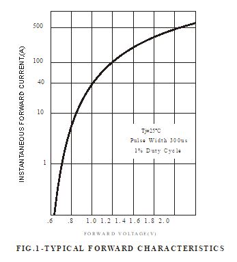

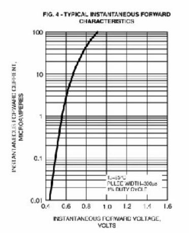

@TheBackDoor : tu as raison, mais cela démontre surtout une relative faiblesse technique de U360. La mesure a été faite avec un voltmètre d'une résolution modeste, dans le pire cas la comparaison entre 67,4 V et à 67,0 V peut être fausse de 2 digits. Une démonstration pas très sérieuse, mais en fait je ne conteste pas le résultat, une chute directe de 400 mV sous forte impédance est cohérente
Il suffit de lire la datasheet :
(Attention, l'ordonnée a une échelle logarithmique)
C'est une diode silicium tout à fait standard, qui chute 600 mV à 100 mA (courbe de gauche en bas) et environ 400 mV sous courant quasi nul (l'impédance de ce type de voltmètre est de l'ordre du MegOhm.
Pas très sérieux mais résultat cohérent, ça va alors.
J'ai vérifié chez moi et obtient un résultat similaire avec mon multimètre de marque "Française d'instrumentation" étalonné y'a des années mais régulièrement vérifié avec des étalons au labo de l'usine d'armoires nucléaire.
Mais, avec une diode, il faut   66,88 V + 0,6 V = 67,48 V   minimum.  On ne les a pas, il manque 200 ou 300 mV donc un ou plusieurs éléments ne seront pas chargés au max.
Cela confirme les observations de Guillaume... Est-ce que c'est hyper grave ?... Je n'en ai aucune idée.
