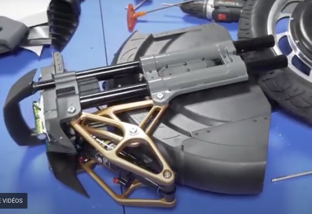

Le 24/08/2021 à 08:55, King Size a dit :
Tout ceci a l'air vraiment très intéressant :
C'est la première fois à ma ()connaissance qu'une roue a un châssis entièrement en aluminium. :yaisse:
Ou pas...
L'avantage de l'aluminium c'est que c'est hyper léger mais son désavantage c'est qu'il supporte mal des contraintes de choc et de torsion répétées et qu'il casse sec...
Bref pour une roue qui va être maltraitée en off road :D
La S18 devait à la base avoir un cadre entièrement en aluminium ce qui lui aurait valu 4 kg de moins...
Sauf que kingsong a changé d'avis pour revenir a un cadre en acier et on les félicite, ils ont fait un choix de sécurité qu'un choix commercial (l'augmentation du poids de 4 kg avait mal été acceuilli par la communauté à l'époque :D
Bref, c'est pas que je fais pas confiance aux ingénieurs de begode pour la solidité mais...
Euh ... SI en fait. Je fais pas confiance aux ingénieurs de begode pour la solidité
:D
Il y a 7 heures, MrP-MrF a dit :
C'est très injuste...pour l'aluminium! ^_^
Nos pédales nids d'abeille sont en alu, nos supports pédales aussi et ils résistent plutôt bien aux types avec un humour pesant comme moi. :D

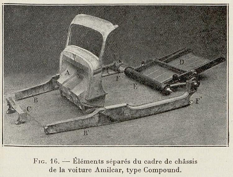

Même l'Amilcar Compound avait un châssis en aluminium en 1938!
C'est fou ce qu'on peut faire de choses avec l'aluminium... Même des casseroles!
Et ce sera toujours plus solide qu'une coque en plastoc de chez GW/BG, KS, IM ou ailleurs. xD
il y a 47 minutes, King Size a dit :
Je ne dis pas le contraire... je dis juste que si ks a pris le choix de changer le chassis de base en aluminium par de l'acier, c'est qu'il y avait une raison sur les contraintes mécaniques :)
Après, je suis sûr que certains avec des connaissances plus poussées comme @Techos78 pourraient nous donner plus d'éclaircissements sur le sujet :)
Peut-être un coût de production plus élevé pour l'Aluminium....
Tu as tout dit : il y avait des raisons à ce changement.
Ce qui est amusant, c'est que KS a donné ces raisons dès les premiers tests de la S18 et avant la mise en production, mais que ses détracteurs ont continué de soutenir (avec davantage de conviction que d'arguments) que ces raisons étaient mauvaises, et que la légèreté de l'alu était plus importante que la solidité du mécanisme. Il était alors inutile de leur parler de propriétés mécaniques inadaptées : KS se foutait de la gueule du monde, point.
Pourtant, je ne vois pas avec la Hero la confirmation du fait qu'à solidité égale, une structure en aluminium rendrait la roue «plus légère» que si sa structure était en acier, comme le prétendaient les fans de l'alu.
Mais bon, ces derniers ont maintenant 'leur' roue suspendue, c'est le principal 🙂
edit : un peu de lecture : les alliages d'aluminium supportent beaucoup moins bien les chocs que l'acier
Modifié par fr4bd
