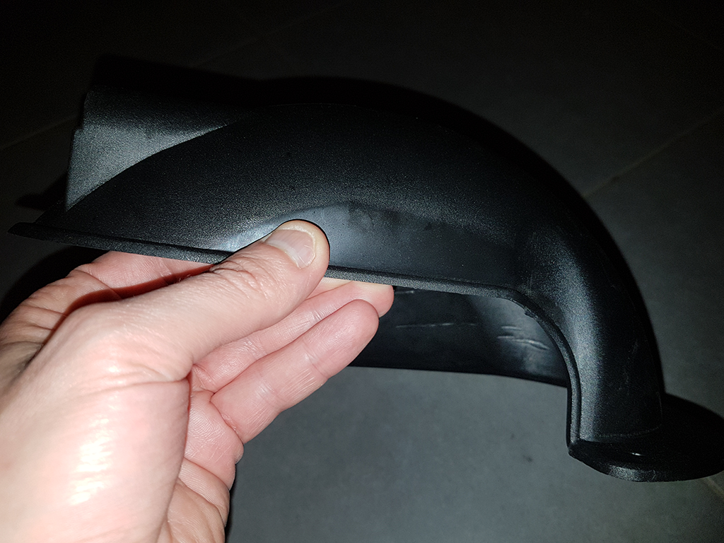

Je l'ai aussi l'ancien garde-boue, il a accepté de me filer en sus si jamais je voulais changer de style, je peux t'assurer qu'il n'y a rien de transparent ;)
Par contre, le deck n'a plus les fixations pour ce garde boue là, il faut percer soi-même donc je pense m'abstenir et garder l'autre.
