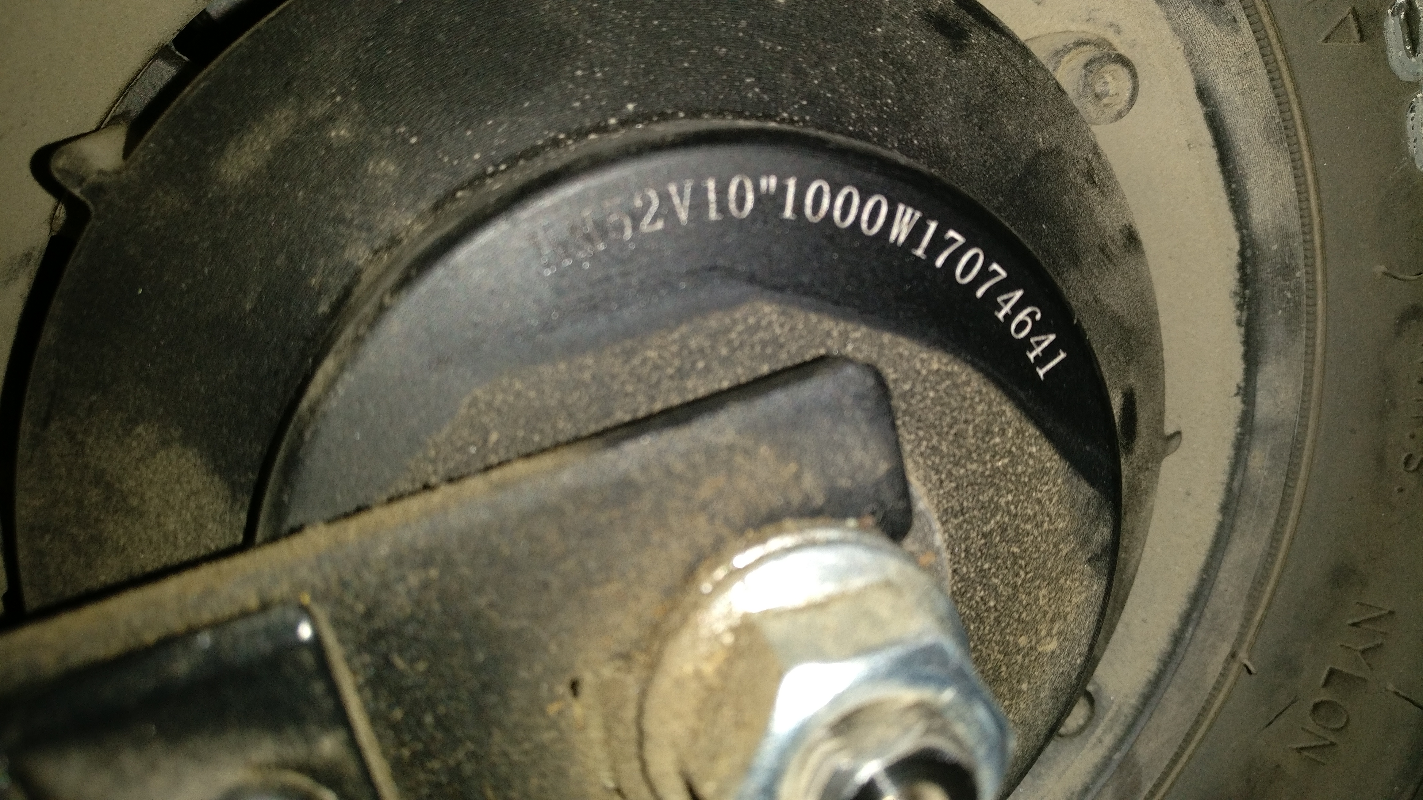

Je lui avais posé la question avant d'acheter la mienne. Ce sont des moteurs DT "like" de part le démontage facile. Minimotors ne fait pas de moteur de 2000w, il me semble. 800w pour les DT2 LTD/EX+EX et pour l'Ultra ce sont 2 moteurs de 1200w nominal si je ne me trompe pas.
Après voir si les Aqiho on des moteurs 2x950 ou 2x1000... D'après les posts d' @0rsa et si j'ai bien lu ce sont des 2x950 pour les moteurs rouges et pour les Kwheel des 2x1000w.
Mes moteurs sont des 2x1000w avec la tension mentionné dessus 52v et je ne pense pas qu'on puisse monter des moteurs 60v (DT) sur une trott prévu pour des moteurs 52v (UBGO).
Par contre il a bien des moteurs DT "like" 52v. Je pense que c'est ce que tu voulais dire @Little ? :D

Les moteurs de 950W étaient les tout premiers moteurs de l'Aqiho et étaient noirs. L'usine est rapidement passée sur des moteurs 1000w, rouges dans un premier temps puis ensuite aussi disponibles en noirs. Il me semble que personne sur le forum n'a une version 950W qui n'a pas duré longtemps.
C'est moi qui ai mal lu @Little, désolé. J'ai fais l'amalgame Minimotors = DT. Tu avais bien raison. Tous ceux qui ont des Aqiho et des Kwheel double peuvent changer leurs moteurs pour des Minimotors Like. C'est cool pour ceux qui veulent démonter leurs pneus plus facilement. @flashmp3 pas besoin de changer de Trott, prends toi des nouveaux moteurs.

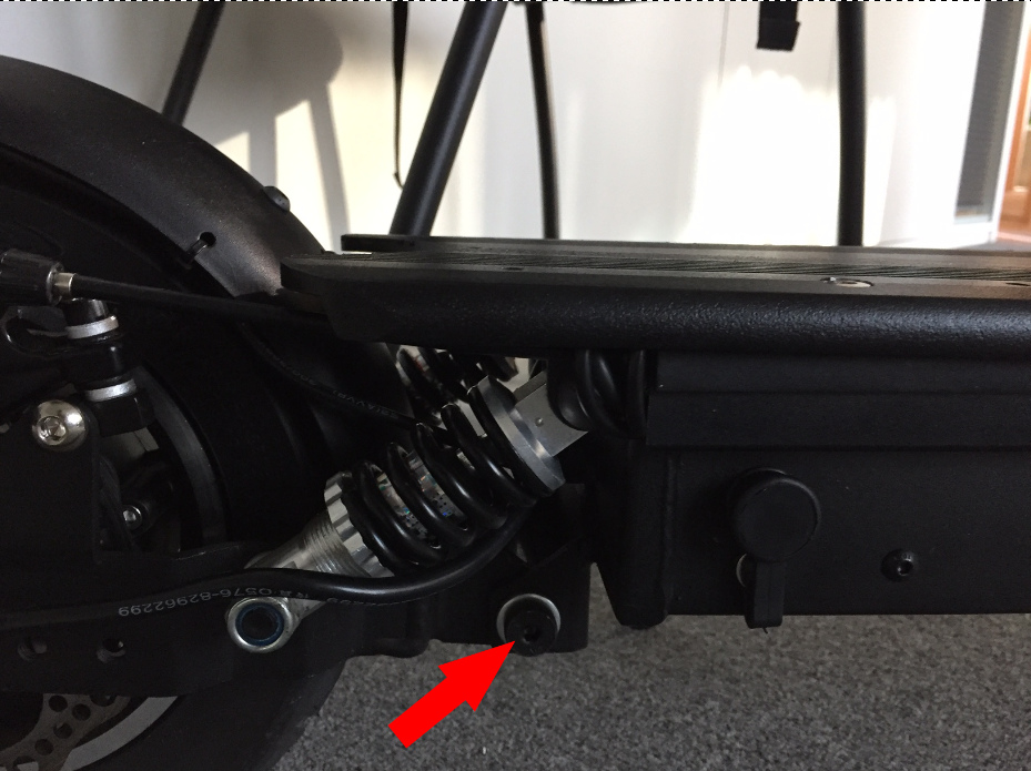

Le truc c'est que je vais en avoir pour 300-400 balles pour les changer. Tu ajoutes à ça deux nouvelles suspensions arrières parce que les miennes sont fatiguées, une nouvelle vis centrale pour fixer la partie arrière car la mienne est un peu tordue (je m'en suis rendu compte en installant le rear bracket et du coup il tapait contre l'une des extrémités du deck). Bref au final je sens qu'il y aura encore autre chose au bout d'un moment. Sans parler de la galère à tout changer car rien que pour tenter de redresser le train arrière j'ai abimé la vis centrale par exemple. Bref j'attends d'avoir les finances et je prendrai un nouveau modèle.........voir une dualtron pour en finir........
Quelqu'un sait où je peux me procurer facilement cette vis (c'est la grande vis traversante qui permet de fixer le train arrière au chassis. Mon train arrière est tordu et en essayant d'arranger le tir j'ai du enlever cette vis à coup de marteau et l'ai donc abîmé

Tu as raison c est l agacement qui me fait parler comme ça. Concernant le défaut de centrage je l avais déjà remarqué mais c était pas bien gênant. Ça se voyait un peu sur le garde boue. Mais là, en montant la wheelie bar, j ai constaté la gravité de la situation. Impossible de bien la centrer sans que ça touche avec l une des pointes du deck. Je pensais au début à un défaut des suspensions mais ce n était pas que ça. Du coup l'idéal serait que je rachète un train arrière complet sans moteur et freins. Du coup j aurai peut être un truc mieux centré et aussi la nouvelle double connexion pour le garde boue. J attends un retour de Kylin. La vis aucune idée de ses dimensions malheureusement. C'est une vis particulière mais je pense qu elle doit être commune à d autres modèles

Bonjour @flashmp3, si tu veux te dépanner, achète de la tige filetée que tu coupes à la bonne Longueur et tu mets un Nylstop de chaque côté
qu’en penses-tu ?
Il y a 10 heures, Erwanrcx a dit :
qu’en penses-tu ?
Hello Erwan,
Super idée ! Je vais partir en vacances sous peu donc j espère recevoir un train arrière neuf d ici là. Si ça prend trop de temps je tenterai ta solution ! Merci beaucoup !
