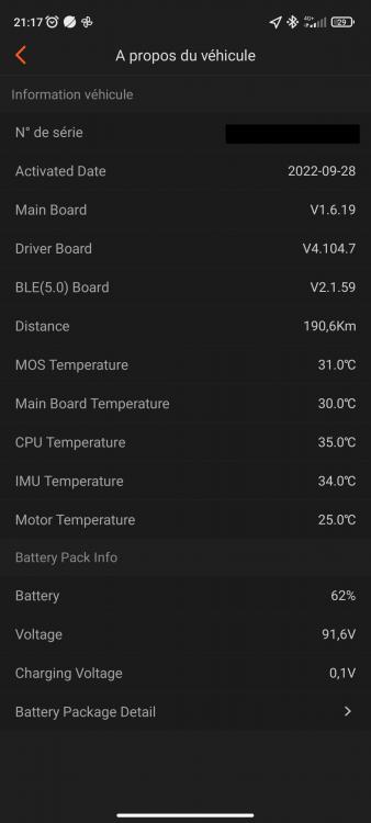

Voci plus d'info :
Contexte (les 20 min précédent le pb): 10 min ballade a 25 max sur du plat, pas d'accellerations fortes. Puis de 10 min de pause, roue restée allumée pendant la pause contre un banc (pas sur la béquille). Le crash a eu lieux juste après la pause, approximativement 1 min après.
Baterry lors du pb : 64%

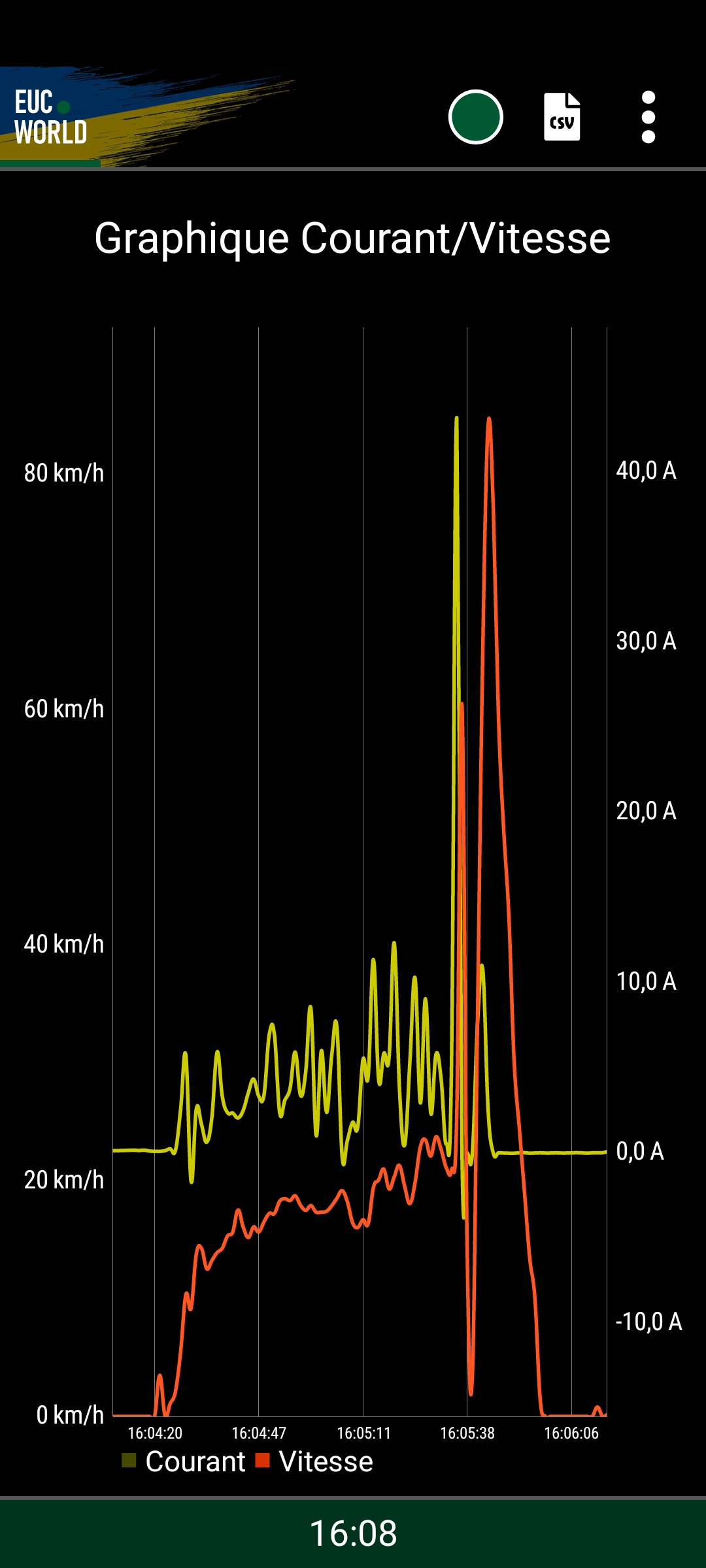

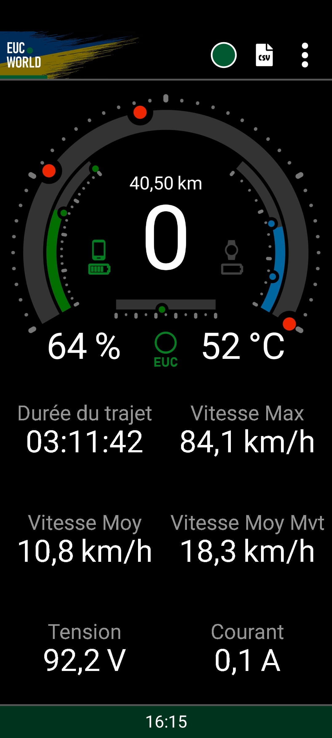

Conso courant et graph vitesses : voir image, on voit que ca passe d'une coso normale à 40 ampere
Mise a jour logicielle : faite par le vendeur devant moi en magasin lors de la vente il y a deux semaines.
Version de Carte mere : V2 d'apres le vendeur (magasin mobility urban)

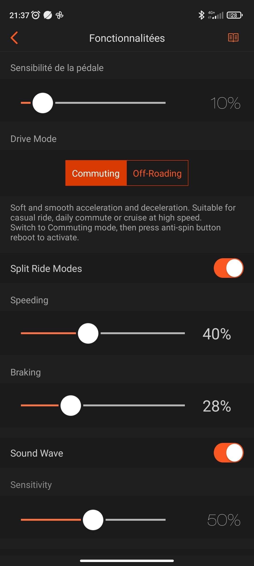

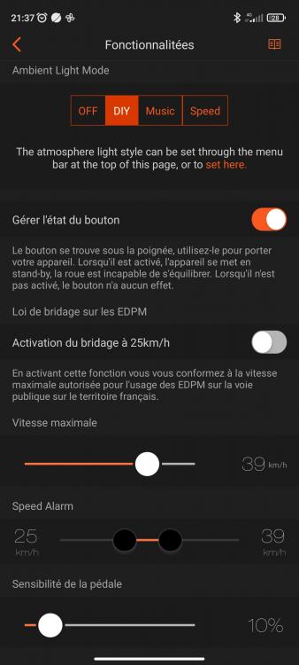

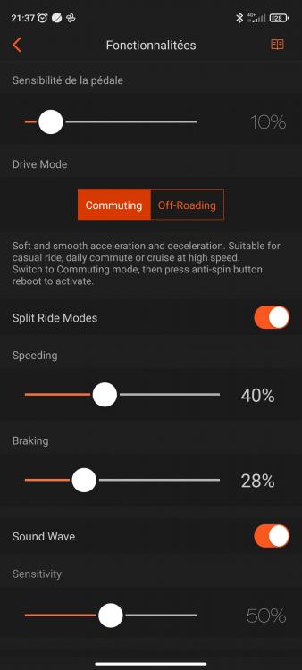

Réglages pricipaux (voir images pour detail) :
  • Commuting mode activé.
  • Split mode activé ( acceleration 40%, freinage 28% )
  • sensibilité pédales : 10%

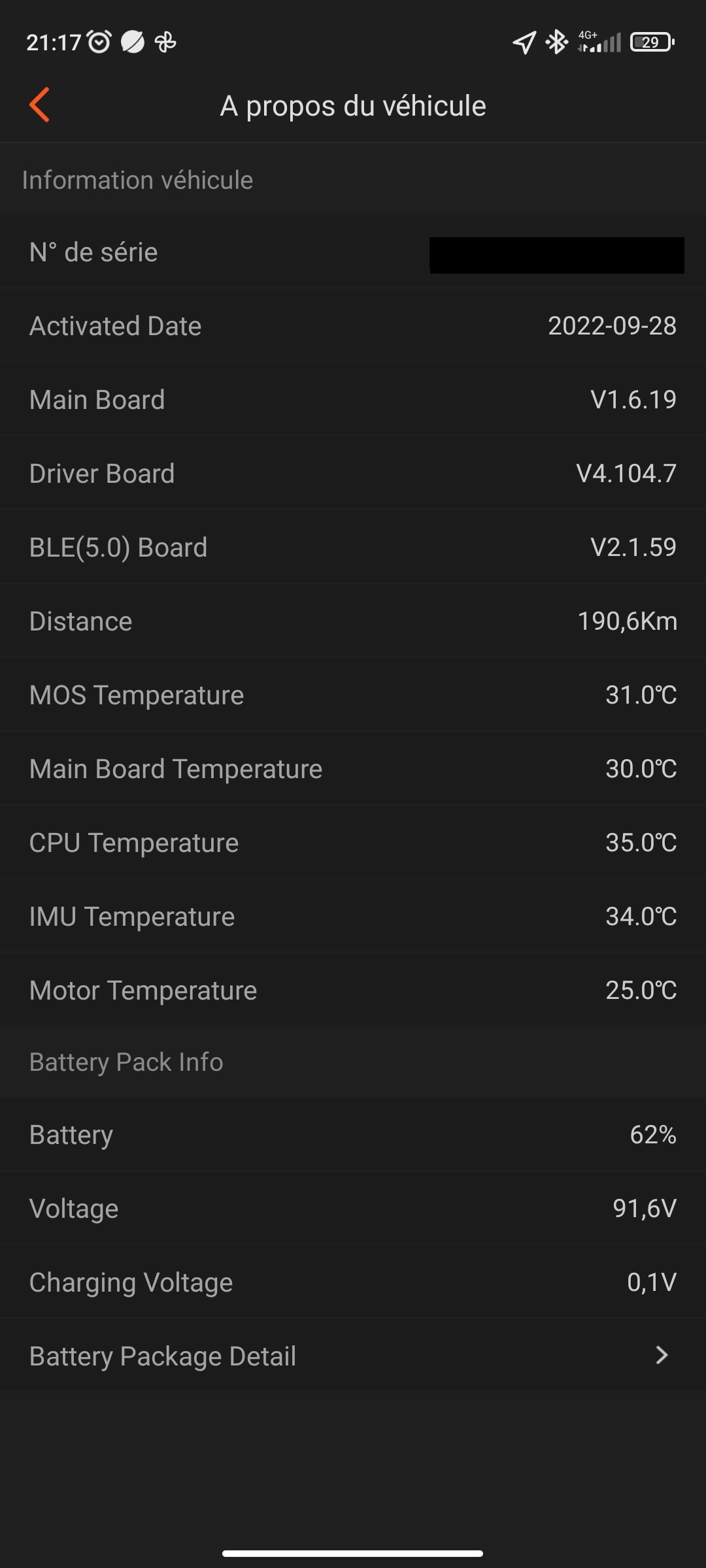

details de l'app inmotion :
  • Activated date : 2022-09-28
  • Main Board : V1.6.19
  • Driver Board : V4.104.7
  • BLE(5.0) Board : V2.1.59
  • Distance totale depuis achat : 190 km (dont 40km le jour du crash)
  • température : je ne les aient pas relevées au moment du pb mais j'ai fait que du plat, EUCWorld affichait 52 degree.
  • Equilibrage batterie : OK (0.1 volts de difference entre le pack, la roeu avait chargé toute la nuit la veille)
Modifié par vichtak
remove serial number

Le 09/10/2022 à 21:53, vichtak a dit :
Ces données sont incomplètes et disent assez peu. Il faudrait pouvoir accéder aux logs de la roue, s'il y en a, qui consignerait toutes les informations issues des capteurs qui ont un impact sur l'algorithme, avec en face toutes les décisions de l'algorithme, pour comprendre pourquoi telle décision est mauvaise ou non.
Ensuite il est tout à fait possible que les données issues de capteurs défectueux soient erronées et conduisent à une mauvaise prise de décision de l'algo. Enfin, il y a peut-être des cas où les données contextuelles connues de l'algorithme sont ambigües, car les différentes situations auraient mal été analysées en amont par les ingénieurs Inmotion, et la réponse de l'algorithme n'est pas appropriée. C'est-à-dire que plusieurs contextes méritant un comportement différent produisent un ensemble de données identiques.
La difficulté c'est que pour analyser une mauvaise réponse du logiciel de la roue, même avec toutes ces données, on a du mal à conclure car l'image contextuelle donnée par les capteurs peut être tout à fait cohérente avec la réponse de la roue, mais on n'a pas de moyen de comparaison extérieur pour savoir que le contexte était en fait mal interprété.
J'ai tendance à penser qu'en réalité l'algorithme est assez simple, car la physique du système l'est également, et donc je privilégierais plutôt une piste de problème de capteurs, ou de problème d'acheminement / corruption dans la chaîne de conversion analogique / numérique de leur signal.
Modifié par Jeph
Merci Jeff pour ton analyse. Je vais fournir les logs à inmotion mais je n'ai pas encore trouvé où il sont placés sur mon tél Android une fois qu'il sont exportés via l'app inmotion. (J'ai été contacté par une personne du support après vente suite à mon thread sur le forum anglophone)
