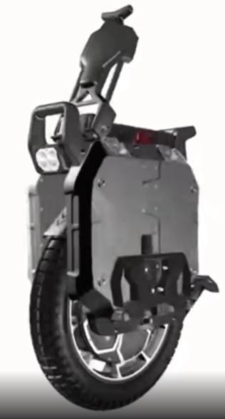

Sans aucun doute la roue que je vais suivre de près jusqu'à sa sortie. Malgré l'échec de l'abrams j'ai bon espoir que Leaperkim ai appris sa leçon et nous fasse quelque chose d'aussi fiable que la Sherman. Je la vois concurrente de la V13 mais plus polyvalente. Sans parler de offroad, elle sera quand même probablement plus maniable avec ses 10kg de moins, et la sherman était particulièrement connu pour son coté super équilibré. S'ils continuent sur le même chemin, il ya du potentiel ! Affaire a suivre donc.

ca respire la solidité, plus réussie que l'Abrams, écran LCD nouvel génération, le system de suspension a l'air d'être aboutie par contre aucune info sur les watts :reflechis:
Je lui trouve un peut trop de détails mais elle n’est pas disgracieuse. La poignée du trolley aurais pu avoir plus de place pour la main et s’imbriquer dans la poignée arrière, plus tôt qu’avoir la forme d’un truc qui se porte avec les dents comme @King Size l’a observé. J’espère que le bloc principal n’a pas ce léger biseau qu’on pourrai y deviner.

Finalement, ils reprennent le même système d'amortissement que Inmotion.
Il y a 19 heures, Pat75 a dit :
S'il s'avère que c'est le cas, faudra voir si la majorité de la masse de la roue est suspendue, ou comme la V11 la majorité n'est PAS suspendue... (l'effet pogo stick vraiment pas terrible)
Il y a 2 heures, TiguriusRides a dit :
Te prends pas la tête, pré-commande une V13, elle est totalement suspendue , elle sera top 😉
Elle sera entièrement suspendue, vois le mouvement sur l’animation: le moteur reste au sol pendant que le reste monte / descend.
Ce qu’elle a de similaire avec la v11 c’est d’avoir des amortisseurs « directs » (?) un de chaque côté, comme une fourche. Ça devrais permette un mouvement moins évolué mais on devrais y gagner en poids et volume.

Il y a 22 heures, elric a dit :
Le budget sera surement pas le même (quoi que, la Shermax est déja a 3800, on sera p'tet pas loin), la V13 fais 10Kg de plus, et pour une utilisation roadtrip (jvois pas trop d'autre utilisation vu le poids des machins, c'est clairement pas adapté a du offroad ni a de la ville), la Sherman S aura surement une bien meilleure autonomie vu qu'en 100V et pas 126. A voir mais pour le moment je penche plus vers la Sherman S, on verra les premières previews quand les modèles de préprod' seront sous les pieds des Wheelers US qui serviront de crash test dummies 😂
Il y a 22 heures, misc a dit :
Effectivement vu les animations, les batteries seront suspendues, pas de pogo stick. Pour avoir roulé plusieurs fois sur la S22, les suspensions Kingsong/Begode ont l'air plus abouties, mais comme tu dis, elles prennent beaucoup plus de place et sont beaucoup plus lourdes. Suffis de voir la différence de poids annoncé entre l'EX20S et la Sherman S, ya au moins 5kg de différence pour la même batterie au même voltage, et la seule vraie différence c'est le type de suspension (et la frame tout en métal de l'EX qui doit peser un ane mort).

Le 30/08/2022 à 19:07, misc a dit :
AL9nZEWv7_W6IDVuXye4X7MHBrWWlgmCtn_NAsjt
Superbe.
Cette suspension verticale est nettement plus élaborée que celle de la v11 :
-- elle assure le guidage alors que la v11 a de simples patins en plastique d'une fiabilité très moyenne
-- elle a un amortissement réglable, alors que la v11 a une suspension double chambre sans amortissement.
-- et comme cela a été dit, batteries et coque(s) sont suspendues, contrairement à la v11.
C'est une structure de fourche inversée, c'est à dire que l'étui est en haut et l'arbre coulissant en bas. (contrairement à un vélo). Il est donc assez difficile de faire cheminer le câble moteur et d'organiser la boucle (en bas ?...)
il y a une heure, Techos78 a dit :
Superbe.
Merci pour ton expertise @Techos78 . Par contre pourquoi ce sera plus compliqué de faire cheminer le câble moteur ?
Il y a 12 heures, Techos78 a dit :
Superbe.
Donc une seule chambre a gonfler, et le rebound réglable directement ?
Quel intéret pour eux d'avoir une fourche inversée sur un EUC ? Gain de rigidité de la suspension ?
