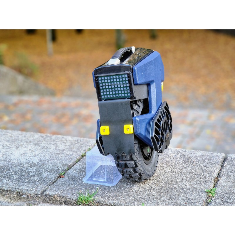

Je ne sais pas si c'est cumulable avec le trolley mais ça a l'air pas mal en guise de garde boue, à un prix pas trop déconnant (il faut les deux je crois) :
https://hulaj.market/en/begode-mten4/289-915-set-of-rubber-legs-for-begode-mten4.html#/97-color_flex-navy_blue
https://hulaj.market/en/begode-mten4/288-885-rubber-fender-for-begode-mten4.html#/85-color_flex-black
A voir ce que qu'un truc souple donne en marche arrière (parce qu'une MTEN en marche avant, c'est pécher 😉 )
