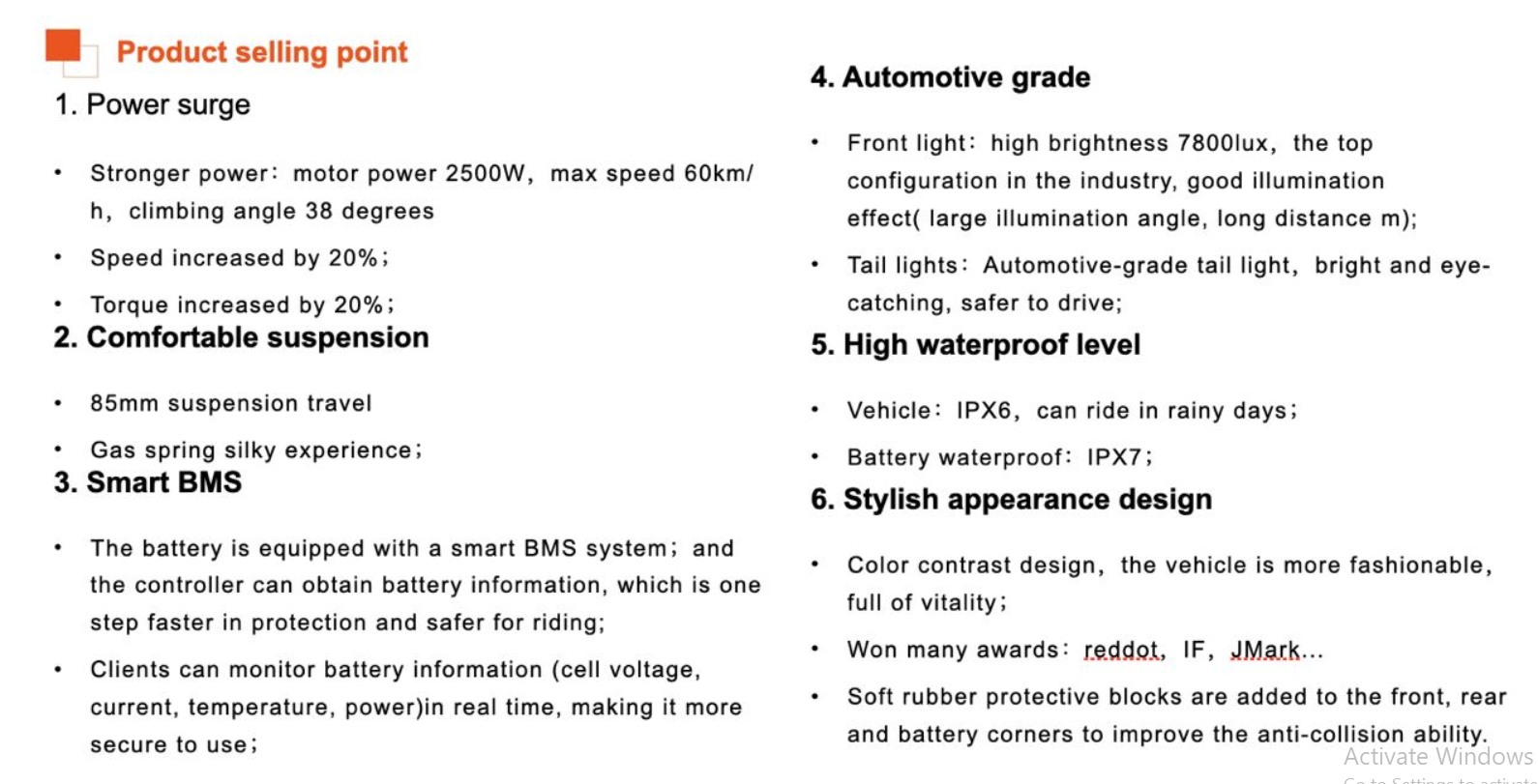

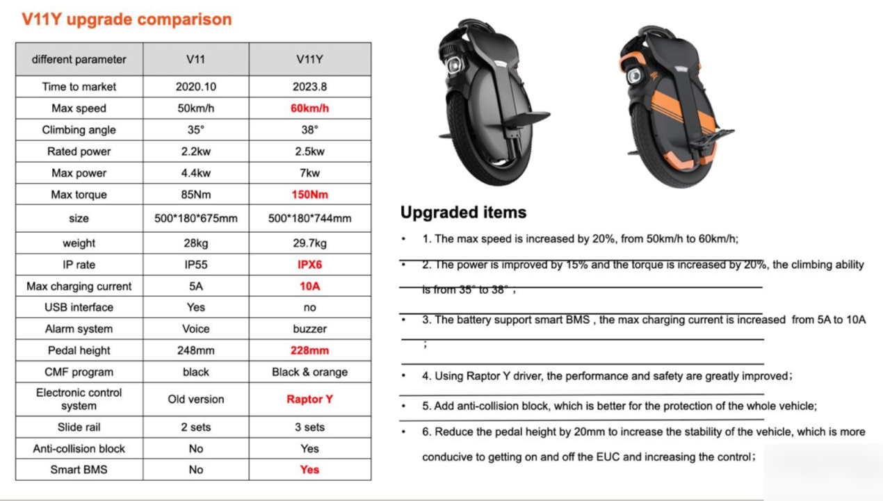

Belle upgrade par contre inmotion a tendance a rabaisser la v11 sur certains point pour glorifié l update.
La v11 fait 27.2kg et pas 28 ,old motherboard c est sûr comparé a la nouvelle...
Apres ce qui intéresse le plus de monde,c est est ce que les roulements sont reelement etanches?le reste l etait deja.
Niveau torque , puissance max,on voit directement que les accus sont des modeles a fort amperage de décharge.
Cet upgrade semble vraiment sympa dommage qu elle s accompagne encore d une taille et d un poid plus élevé.
Je n'ai pas bien compris ce qui change au niveau de la suspension. Elle sera plus fiable/solide ?
il y a 10 minutes, thierryler a dit :
Il me semble que c est 1cm de débattement en plus et une hauteur de pedale 2cm plus bas qu avant
A 2000€ cette V11 upgradée serait une belle et fiable urbaine, bien meilleure que la S18 cette fois-ci.
L augmentation du couple et de la puissance de crête devrait la rendre beaucoup plus punchs au démarrage. Ça devrait compenser largement l embonpoint supplémentaire. Vivement les tests.

Juste on passe un cap a 30kg.Quoi qu on a dise c est 10% se poid en plus que la v11 et 20% de plus qu une s18.
Il y a 3 heures, Chris95 a dit :
Quand tu monte un escalier avec la roue a la main,la puissance ne compense pas le poid supplémentaire...
Après la V11 a l’avantage de rester compacte, c'était ma roue raisonnablement performante et «civilisée» [emoji54]
Envoyé de mon iPhone en utilisant Tapatalk Pro
il y a 54 minutes, RValiasRV a dit :
Après la V11 a l’avantage de rester compacte, c'était ma roue raisonnablement performante et «civilisée» emoji54.png
Oui Compact c est un grand mot,mais la en plus elle grandit encore un peu.Vraiement dommage .je suis sur qu avec le contrôleur raptor et les accus a forte decharge,un petit firmware sur mesure et abaissement de pedale de cm,sans rien changer d autre le poid et la taille restait identique et on pouvait gagner un peu de torque et de fiabilité au passage.
