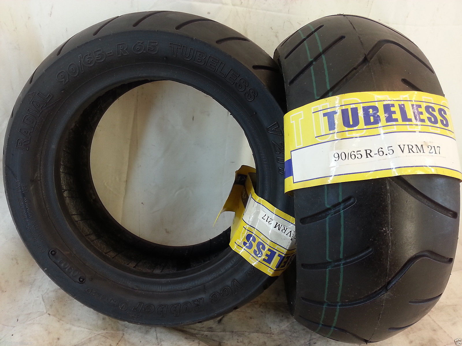

Roues
- Pneus VeeRubber 90/65 en gomme naturelle à structure radiale (tenue de route hors norme pour une trott)
Est-ce que tu as encore du guidonnage à haute vitesse avec ces pneus ?

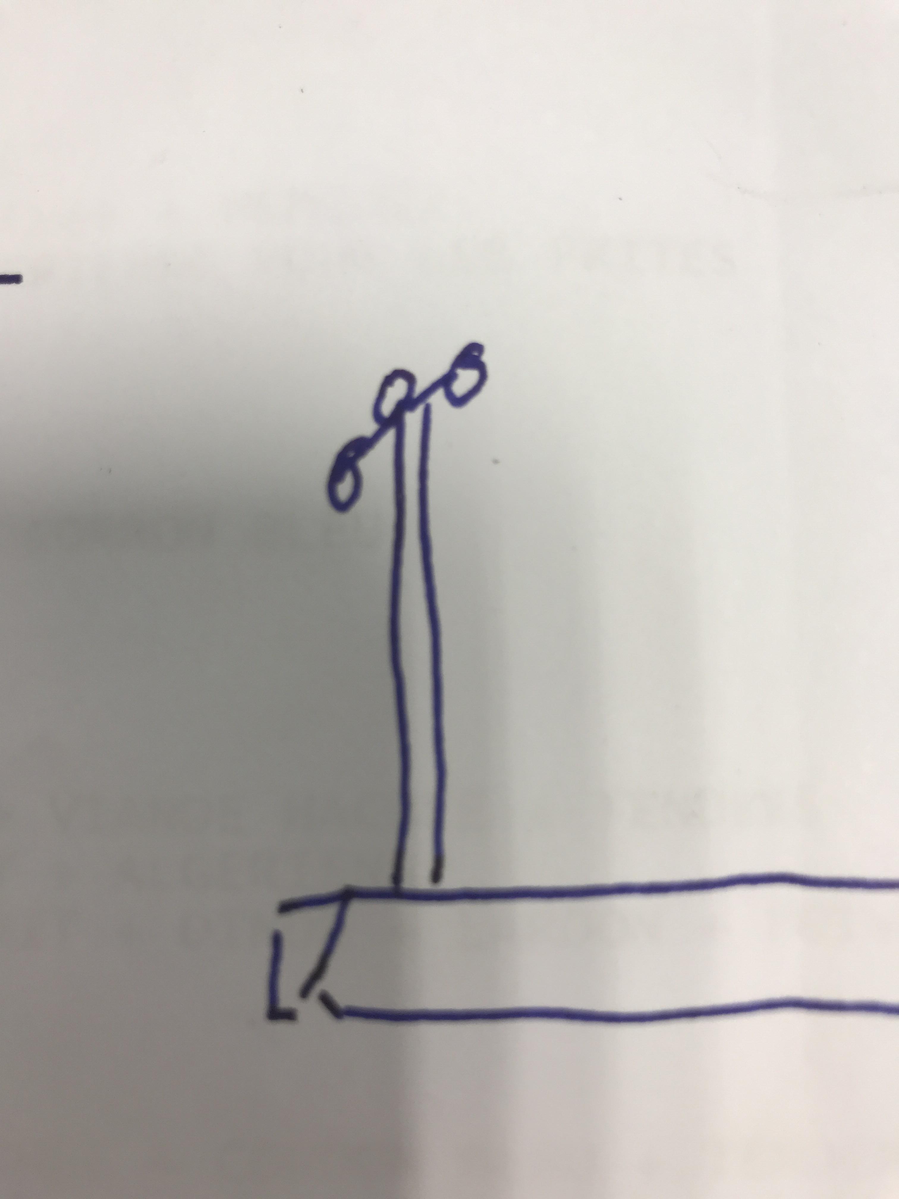

Moi j’aurais aimer faire des trous et mettre une plaque légèrement penchée qui ferais en sorte que l’eau puisse pas rentrée
ou faire des trous et quand il pleu mettre un adhésif

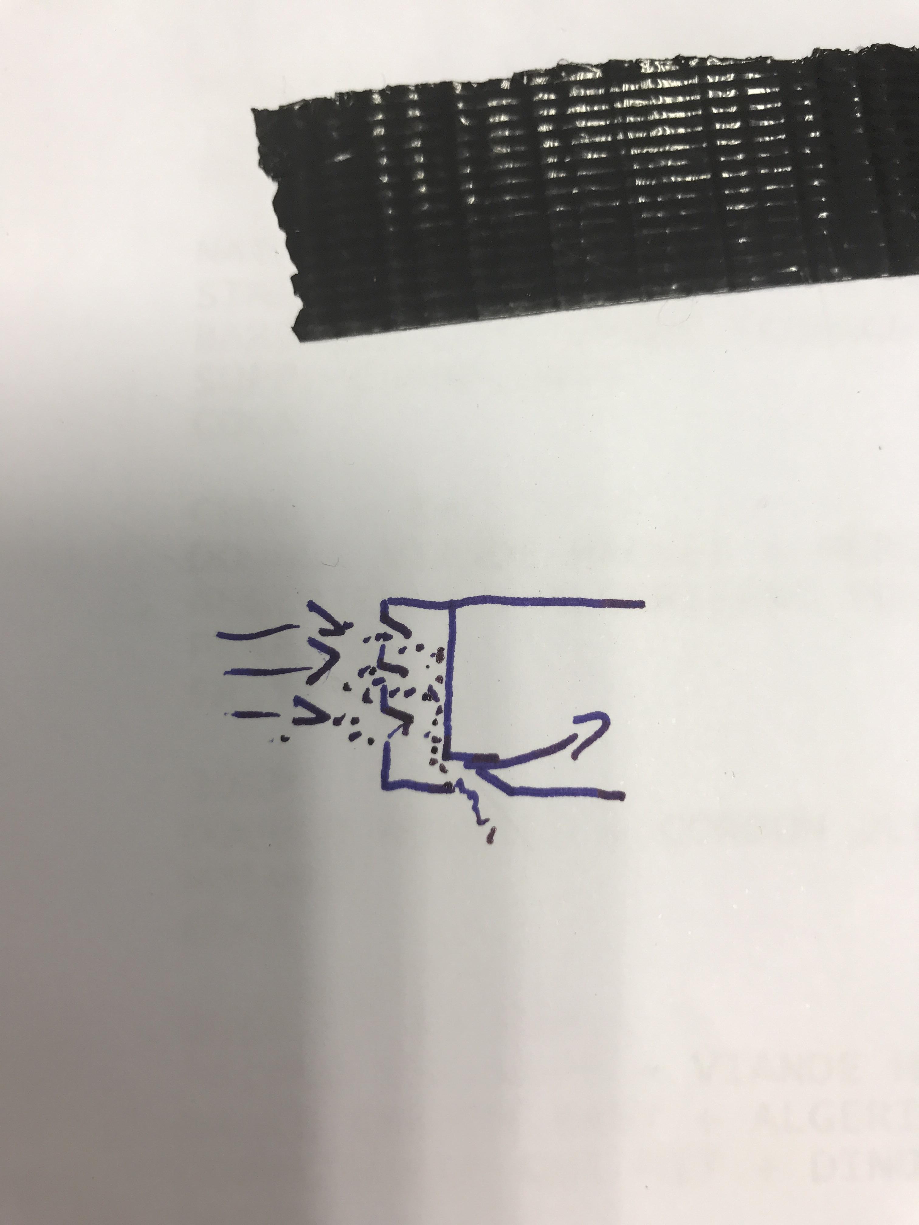

Sinon un montage de ce style qui laisse passer de l'air frais sans laisser passer de l'eau.
Bien sûr c'est fait vite fait, pour montrer le procédé.
Y a peut-être moyen de créer une jupe avant et la produire en plastique à grande échelle.
Bien entendu mettre une sortie d'air à l'arrière pour créer un appel d'air.

j'avais pensé imprimer en 3D un conduit coudé vers l’arrière ou le bas, posé sur un trou dans le carter, l'eau rentrerais pas, mais pas trop d'endroit sur la DTU pour le mettre, à par directement sur le deck, mais je vais me prendre les pieds dedans et le casser tout les 4 matins, sur le caisson pas d’emplacement, à la limite derrière à coté des feux coudé vers le bas, mais c'est l'emplacement de la batterie, pas de place pour que l'air circule, et pour percé le carter faut démonter la batterie sinon risque de coup de perceuse dedans ?
A l'avant à coté des feux c'est pas mal, direct sur le contrôleur, mais la roue avant risque de faire remonter la flotte dans le conduit, arf c'est pas simple ma bonne dame.
Puis mettre que d'un coté ca va pas super bien circuler, faut une entrée et une sortie à chaque bout.

Désolé du HS, mais si tu pouvais donner le lien ou tu as acheté les Vee Rubber.
Merci d'avance.
il y a 5 minutes, helyxir a dit :
Merci d'avance.
Dsl je ne les trouve plus, on dirait que le site la bécanerie ne les vends plus, ça me ferait une exclusivité de plus ^^
Dsl sinon c'était du 90/65 en dimensions si tu veux regarder ailleurs mais c'était déjà dur à trouver à l'époque..
Merci quand même, je pense que ma trott guidonne aussi à cause des CST road, et c'est la bonne dimension, j'aurai voulu tester. Bonne vente.

il y a 13 minutes, helyxir a dit :
DSL pour le hs : ceux là ?
Impossible de trouver les Vee Rubber à présent. On trouve les Guang li et les Hua jian. Par contre je ne sais pas s'ils sont aussi à structure Radiale... Comme les Vee rubber.
Merci pour ta réponse et désolé également pour le HS mais ça confirme ce qui se disait sur le lien en dessous. Sinon on trouve facilement des pneus dans cette dimension et à tous les prix, il suffit de taper "tyre minmoto 6.5" ou "tyre Pocket bike 6.5" ou encore "pneumatico minimoto" dans Google on en trouve tant qu'on veut. Le top du top c'est la marque PMT qui est fabriquée en Italie.
