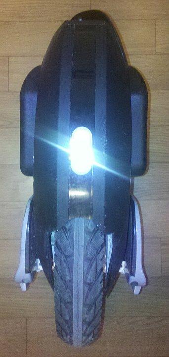

    Installation 16x2.5 en cours sur mon ACM Proto (Moteur et contrôleur 2000w 84v avec batterie Maison 20s4p et bms exterieur caché dans la roue) Pneu monté sur la Jante. J'ai decoupé un peu le

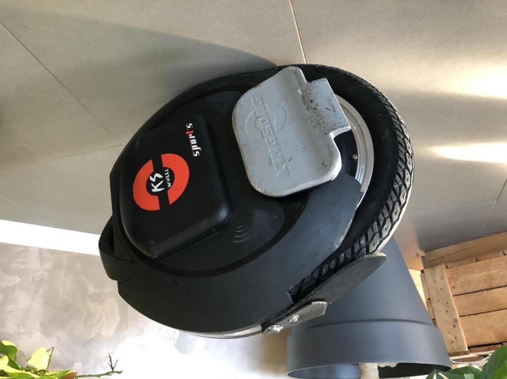

  • Hello, Resolution 2023, je la passe ma 16S en 2.5. Une crevaison cette semaine a forcé le changement de pneu. Acquisition d'un extracteur Tyvoli et go pour le démontage. La victoire sur la v

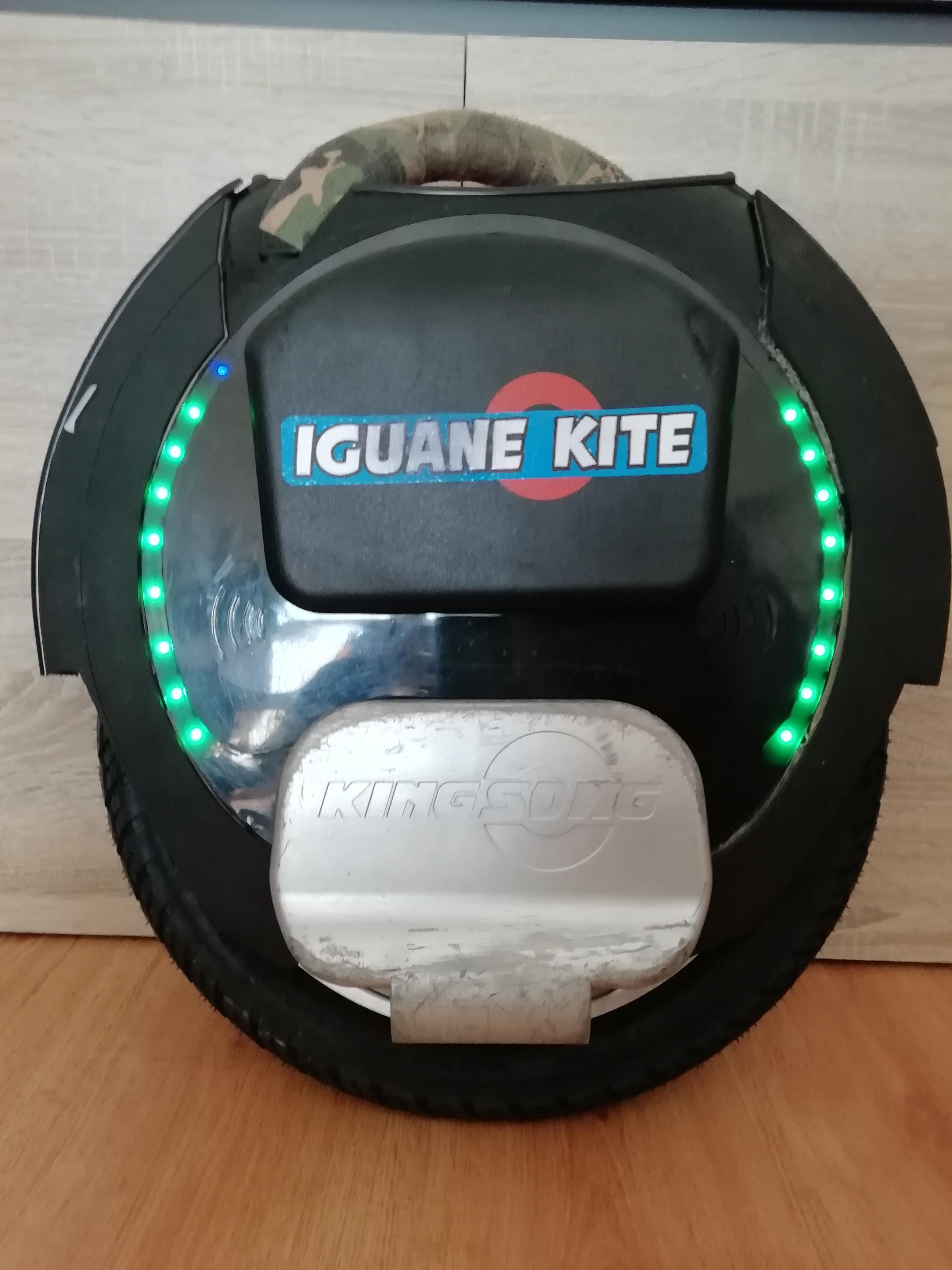

Bonjour, j'ai modifiéa KS16B pour passer en 16x2'5.. Génial la différence..
Merci... ??
Comment ressens-tu cette différence suite à ton changement de largeur de pneu @Iguane ?
Ben en faite elle plus confortable, en forêt tout passe mieux et u  plus haut niveau pédales.. Donc nickel... ???

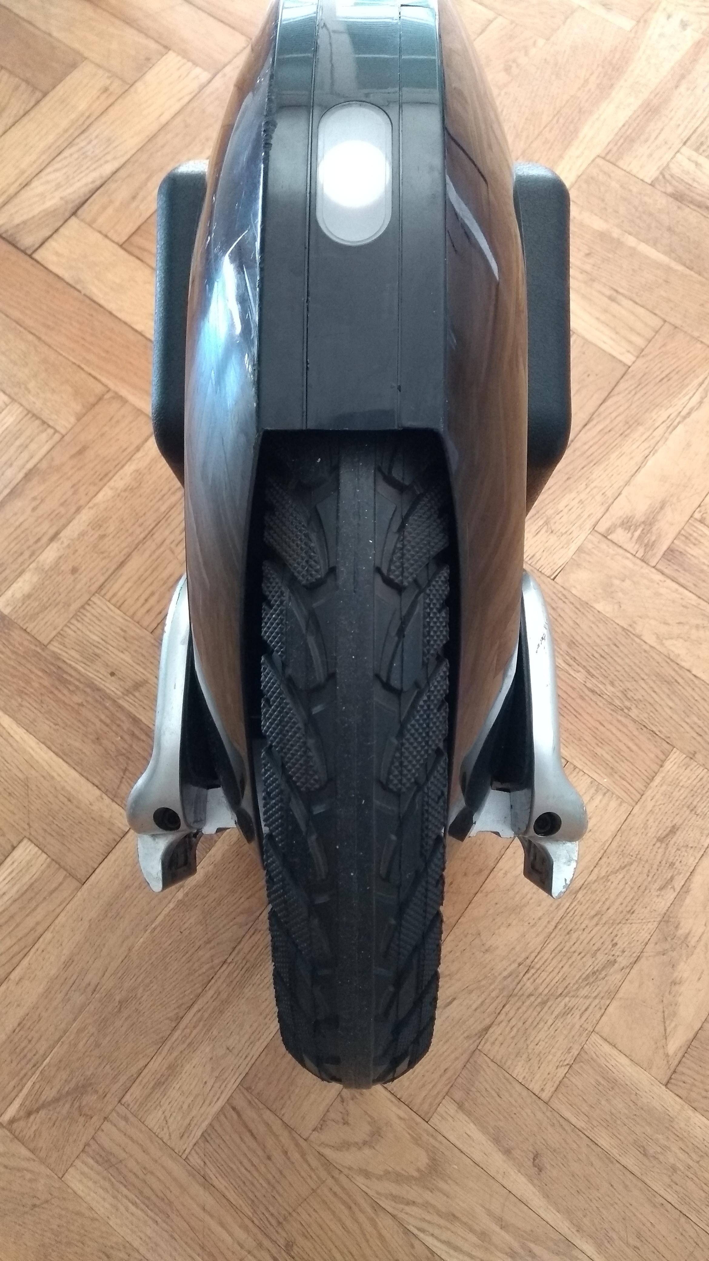

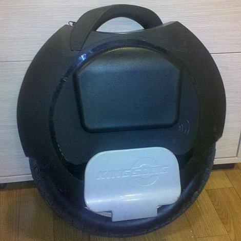

Bon. Pour moi aussi c'est fait avec un pneu de V10. Assez content du résultat. J'ai pu faire des jolies découpes. Le comportement est toujours bon, j'apprécie d'avoir les pédales plus hautes.
Ah, et au passage j'en profité pour enlever les hauts-parleurs qui ne servent à rien pour moi, sauf à hurler "Hello, Kingsong"...
J'ai aussi débranché le cable du feu rouge à l'avant et celui du phare à l'arrière. Résultat, quand je change de sens de roulage, le phare s'éteint (puisque le rouge ne s'allume pas) et le feu rouge arrière s'éteint aussi (puisque le phare blanc est débranché). Comme ça, je ne touche plus à l'allumage des lumières. Quand je les veux allumées, je roule dans un sens, quand je les veux éteints, je roule dans l'autre !

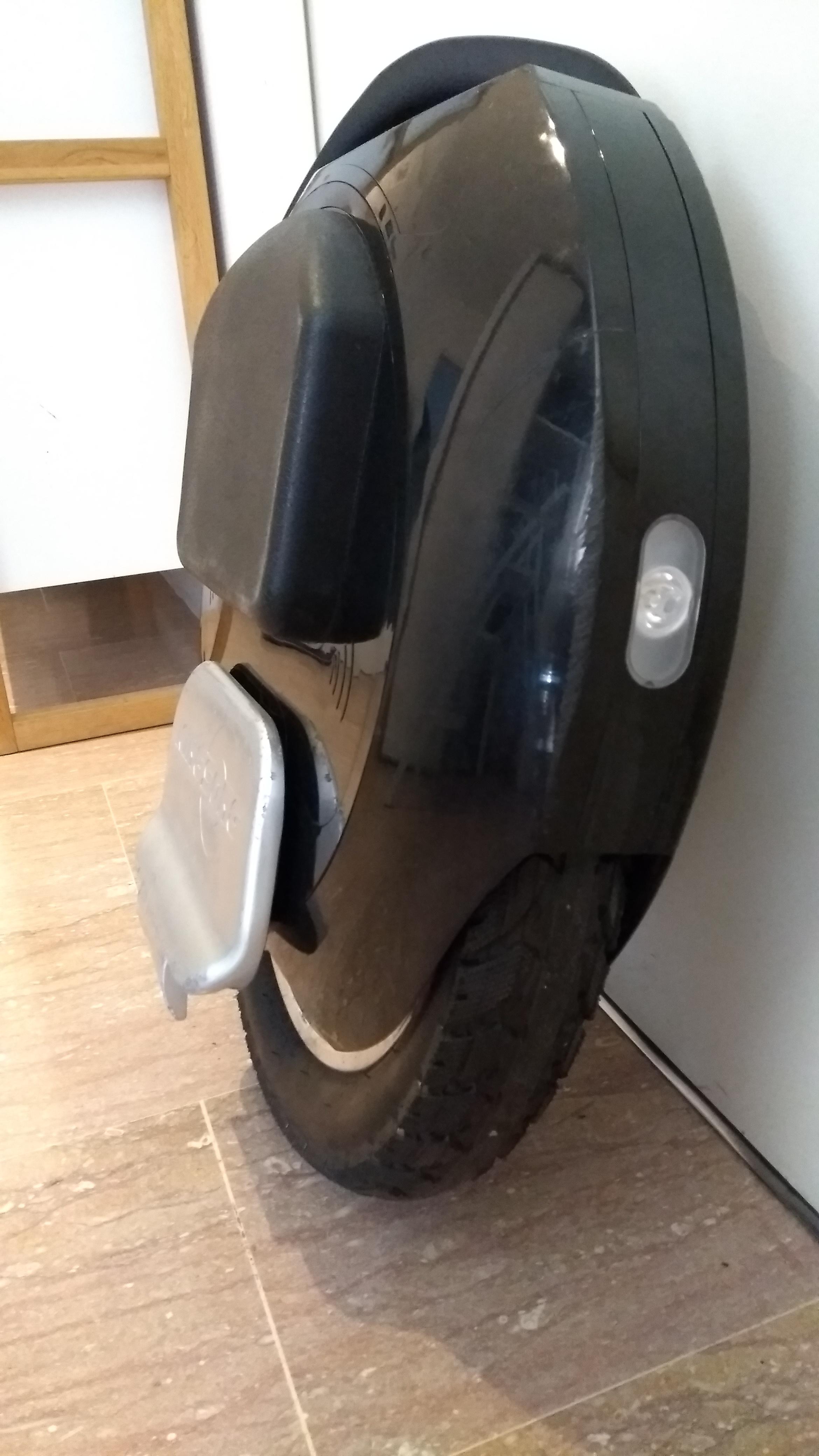

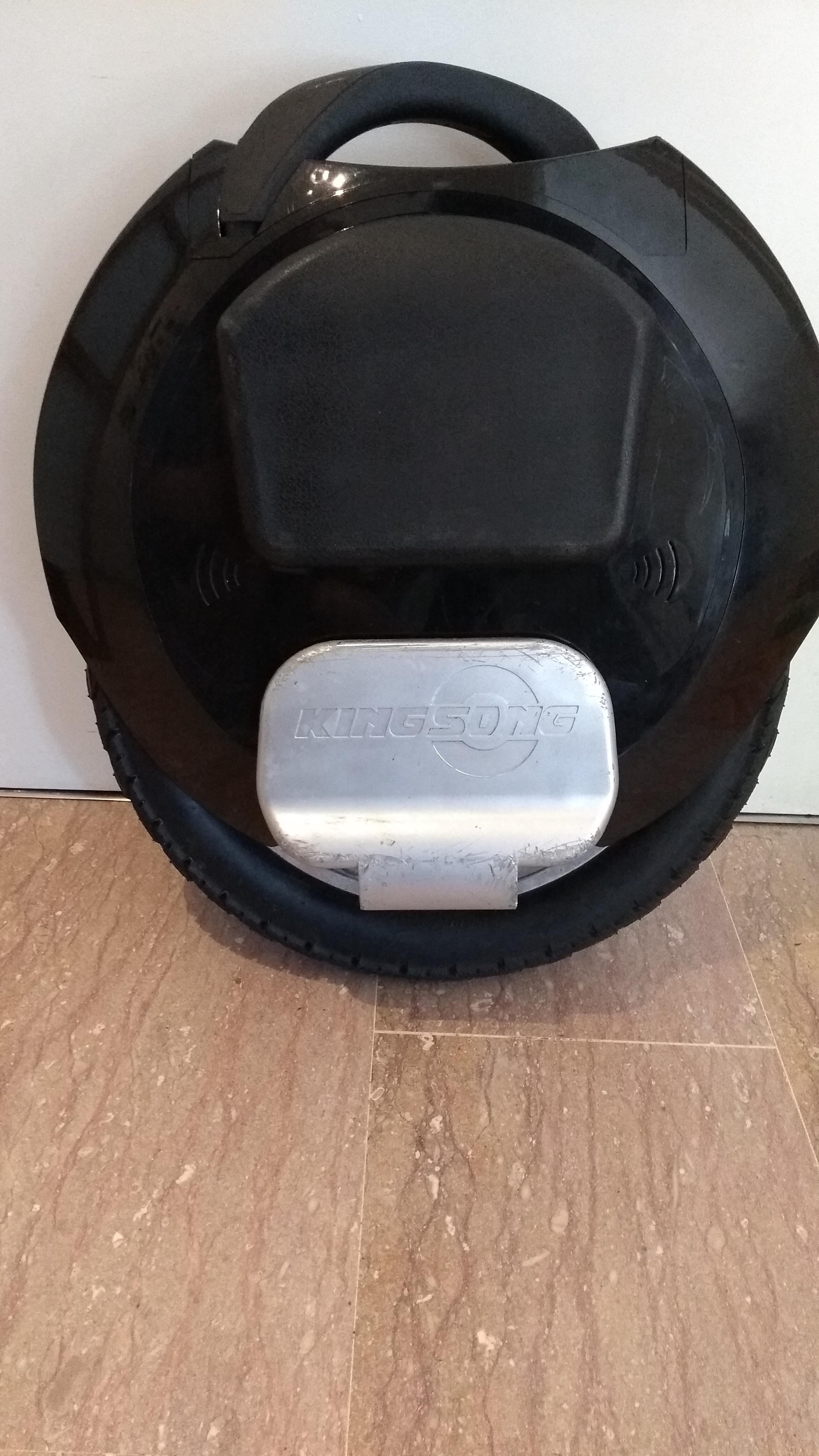

Ma petite roue a gagné en maturité : plus agile, plus stable, mais toujours plus légère et maniable qu'une 18 pouces. Le pneu Kenda tout neuf de la V10 est très agréable et confortable : sportif, quasi-insensible aux dévers du sol. J'ai l'impression de pouvoir franchir n'importe quel petit obstacle du sol sans sourciller. Bref, une formidable évolution de ma petite citadine.
Voici les modifications apportées :

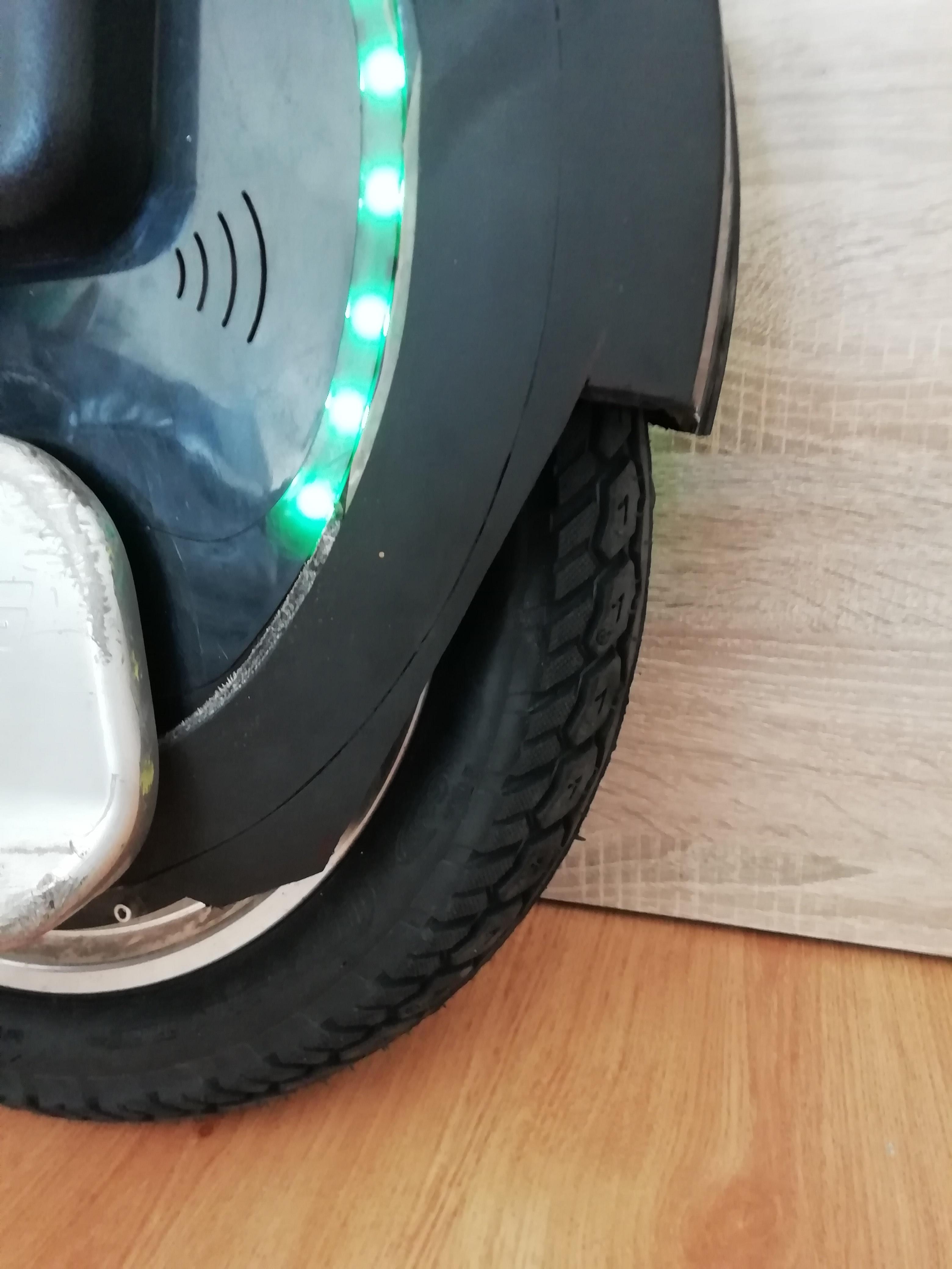

  • J'ai raccourci les coques d'environ 2 cm autour du passage du pneu. J'ai fait chauffer scie et lime pendant plusieurs heures pour préserver les lignes sobres de la 16S et arriver à un résultat qui me convient. Petit bonus, la roue peut désormais tenir verticalement lorsqu'elle est «assise» au sol.
  • J'en ai aussi profité pour remplacer toute la visserie afin de bénéficier d'une meilleure qualité de métal et de nouvelle têtes (allen pour les vis moteur, et Pozidriv pour tout le reste). Il était temps : j'ai du foirer au moins 50 % de vis au cours des nombreux démontages/remontages de la 16S en 18 mois.
  • edit : la version 2.0 du micrologiciel KingSong pour la KS-16S est sortie le lendemain de ma customisation. Je l'ai installée et découvre une patate inédite sur ma KS, en plus de ne presque plus l'entendre (le moteur est désormais presque silencieux). Le nouveau mode «doux» (learner) me fait penser à l'algo «dur» de Gotway. Le mode intermédiaire est une version plus vive du précédent. Les accélérations du nouveau mode «dur» (experiment) me semblent encore plus vives et spontanées que l'algo le plus sensible d'InMotion.
  • edit 2 : et pour finir : les pédales XL pour plus de confort

Question, ca doit envoyer plus d'eau et de boue a l arriere non ?
En effet le risque de projections d'eau et de boue à l'arrière est plus grand maintenant qu'il y a moins de matière pour les arrêter (la coque originale était conçue comme un garde boue). Bon ce risque ne me soucie pas trop :
  • je pense utiliser ma KS-17S plutôt comme roue-taf ;
  • je veux éviter de rouler par temps pluvieux ;
  • cette roue reste une citadine et j'espère éviter les chemins boueux !
enfin surtout : j'envisage de percer deux trous à l'arrière pour y monter un joli garde boue que j'ai déjà en stock. Comme je ne suis pas très outillé, je m'adresserai à un wheeler sympa et plus bricoleur que moi qui m'a déjà proposé son aide ?
Modifié par frabad
