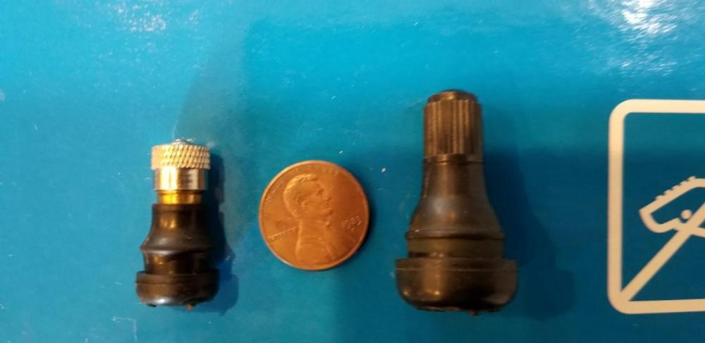

Autre conversion tubeless avec une valve droite :
https://forum.electricunicycle.org/topic/8631-mten3-tubeless-tire-conversion/
l'intérêt par ailleurs semble être une meilleure tenue de route / amorti à de plus basses pressions de gonflage...

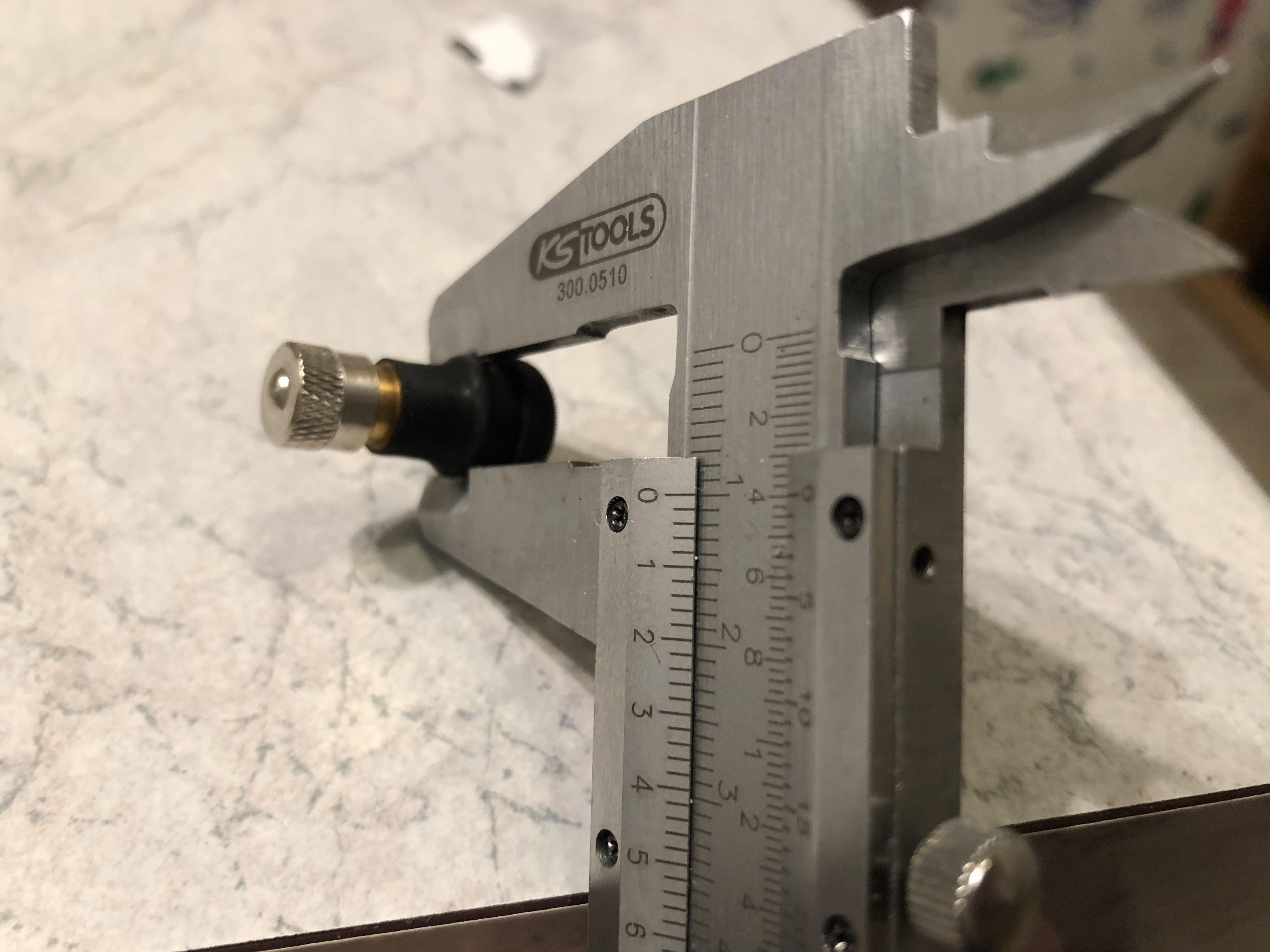

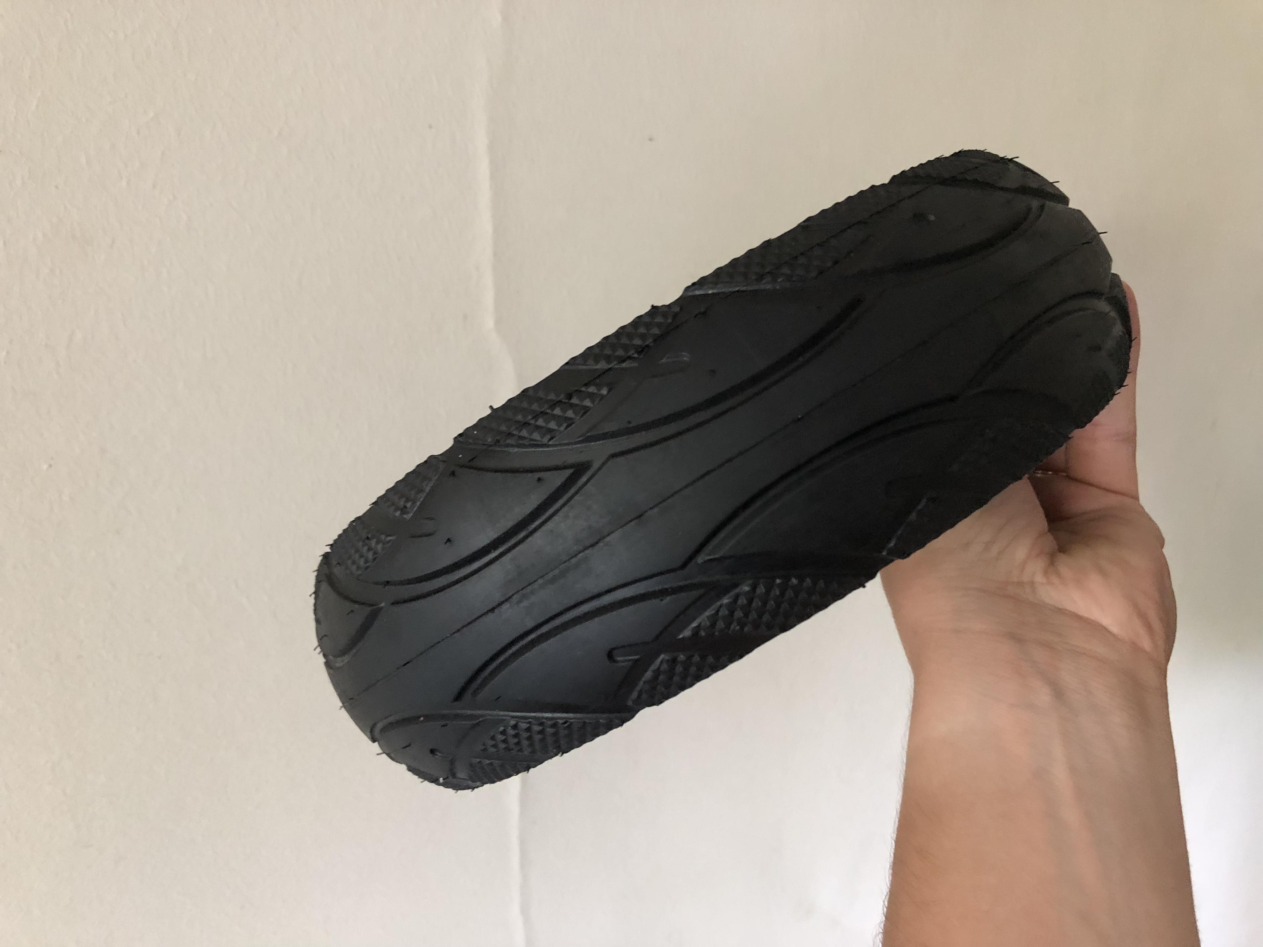

coucou @jbwheel, je reviens tout juste de vacance, j’ai pas encore mis la tête dedans mais j’ai commandé et reçu un nouveau pneu tubeless que j’essayerai quand j’aurai la motivation de le monter, vu la galère que j’ai eu a remonyer l’ancien pneu :D
et puis, j’ai foiré 2 vis en les ressérant au remontage :(. les têtes se sont cassées. je ne sentais plus ma force après le remontage du pneu :D maintenant, faut que je trouve un moyen de les extraires :(
je suis donc à la recherche d’une valve pour le convertir en tubeless comme tu le fais.

Il y a 7 heures, Stanor a dit :
Partisan du moindre effort : pour mon test j'utilise le pneu d'origine et la chambre à air est encore dedans (un coup de ciseau peut y remédier). Tout roule pour le moment, il faut juste ne pas trop tripoter la valve.

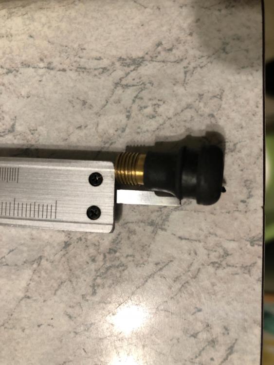

Il y a 16 heures, Stanor a dit :
 j’ai fini par trouver la valve pour... 4,50€
Je pourrais la prendre si elle entre dans la jante sans problème. Pour le moment, je roule toujours avec la valve coudée non modifiée et sans besoin de regonfler.
