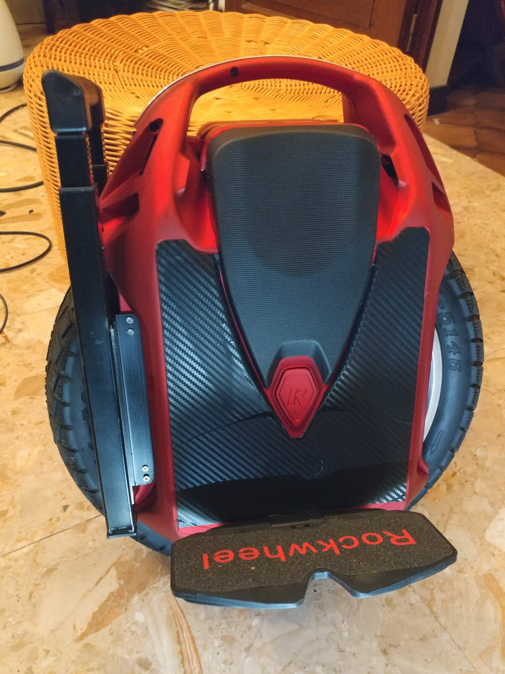

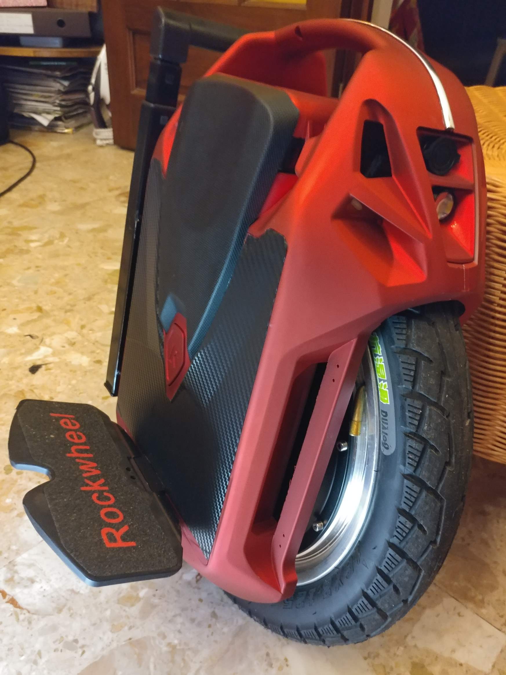

pour le jeux dans les pédales:
jeu sur l'axe :
jeu sur fermeture:
j'ai bien sûr jouer avec le serrage des 3 vis, ainsi que vérifier le caoutchouc  sous la pédale, qui va très bien.
Sinon j'ai eu un petit soucis dernièrement, lors d'une monté de bateau un peu mal fait, la roue s'est mise à vibré (du même genre que le Suédois) mais moins de 30 secondes puis est retournée à la normal (j'étais toujours dessus).
Quelqu'un a-t-il déjà eu ce phénomène?
