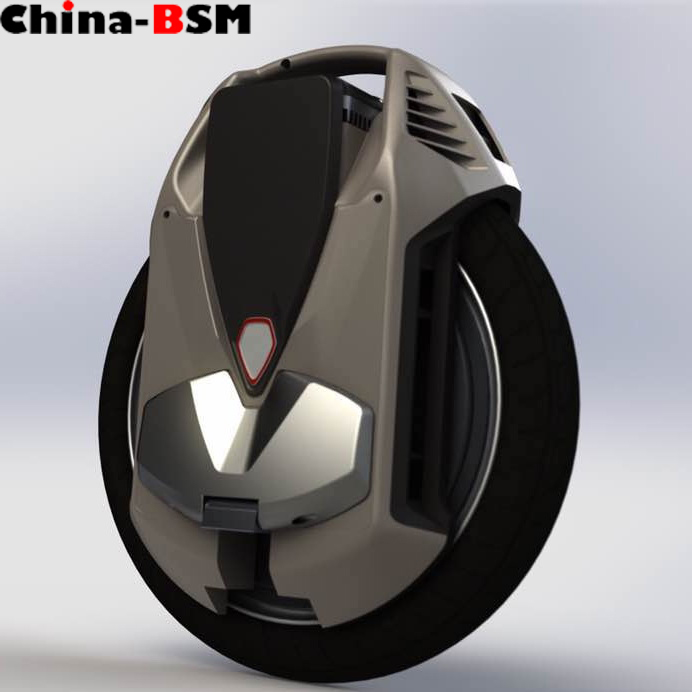

Concernant l'étanchéité, il me semble avoir quelques photos sur Alibaba de cette roue avec un système d'ailette sur les entrées d'air.
C'est un modèle officiel ? Un V3 ?
C'est un gros problème cette histoire d'étanchéité je trouve.
@Xetra : 800€ ? Sur quel site l'as tu trouvée à ce prix ? C'est la dernière version (V2 il me semble) ?

Y'a comme une odeur de clone
Ouais elle n'excite pas c'était un concept qui n'a pas été retenue. Il faut faire attention avec les images. Cette roue existe uniquement en rouge mate, métallisé, bleu, blanc, noir.
C'est dommage ... car sur la copie/clone ils ont pensé aux ailettes pour rendre la roue un peu plus étanche :bravo:

Le 25/08/2017 à 14:33, boulate a dit :
[mention=615]Xetra[/mention] : C'était sur quel site ? Étonnant (dans le bon sens) des vendeurs ouvert à ce point à la négociation !
