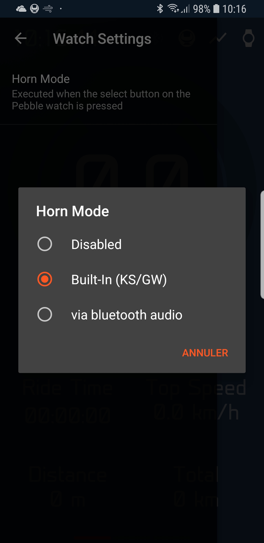

Hello Koto, Tu dis appuyer sur le bouton volume du tel (haut ou bas?) Rester appuyer ? Pour qu'un klaxon se déclenche. Mais d'où sors le son du téléphone ou de la roue ? Car du tel ça n'aurait que peu d'intérêt. Si ça sort de la roue c'est une fonction Très i teressante. Après j'ai des écouteurs donc le fait de jouer sur le bouton volume diminue seulement mon son de mes écouteurs et n'aurai pas d'impact sur le déclenchement d'un klaxon. Qu'en. Dit tu?

C'est le klaxon de la roue, en fait un simple bip, ce qui est intéressant à une allure de piéton mais un peu juste en rando rapide.

Avec WhelLog, je pense que la fonction klaxon existe toujours à partir d'une montre Pebble en tapotant l'écran... Je n'ai pas testé.
Il faut activer l'option klaxon pour que les boutons de volume le déclenche (haut ou bas). Pour la pebble c'est le bouton select (le gros du milieu)
