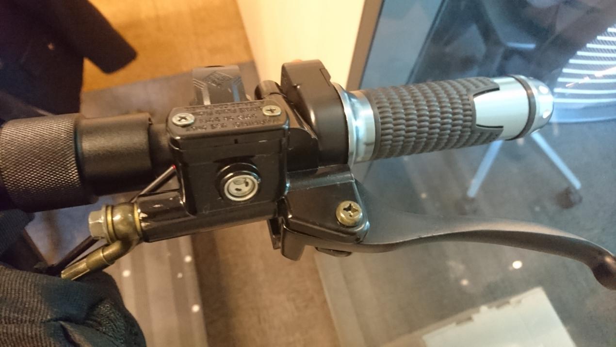

@Squall, sinon tu as aussi la possibilité de relacher un peu la pression dans le circuit au niveau de la poignée de frein. Toute petite clé 6 pans requise, j'ai plus la taille en tête.
Mais ce réglage c'est plus pour compenser l'usure des plaquettes donc bon... Si tu desserre trop ca va freiner plus tard sur la course de la poignée.

Merci je vois pas trop quelle vis desserrer, désolé pour la question :
J'ai fini par démonter tout le bloc "étrier-plaquettes" pour comprendre pourquoi les plaquettes frottent au repos.
Avant de les remonter j'ai bien espacé les plaquettes et il n'y avait plus de frottement.. jusqu'à ce que je freine à nouveau. Donc le problème est qu'il manque justement de la pression pour que les plaquettes soient suffisamment espacées.
Je sais pas si c'est clair mais si quelqu'un sait comment faire, je le remercie beaucoup !
As-tu essayé l'astuce de @Little, ça marche pas mal. Comme ça relache la pression au niveau de ton levier de frein AR, tes plaquettes vont moins se coller au disque AR. A l'inverse si tu la serres de trop ton disque frottera. Et le centrage de disque comme @fabien77270 te la recommandé ? Faire ces 2 choses là permettraiet de savoir si c'est vraiment ton circuit d'huile qui manque de pression et de devoir te taper la purge o.O
Je viens de le faire à l'instant de serrer ( trop serrer ça fait frotter le disque) / déserrer ( trop déserrer, ça freine vraiment trop tard et ça ne frotte plus) la petite vis 6 pans. Il fau trouver le juste dosage entre pouvoir freiner facilement / pas trop brusquement non plus et le frottement.
