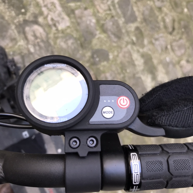

Ok le fil rouge sur le bouton rouge et le fil vert sur le bouton vert ..  si je connaissais le con qui a fait sauter le pont !!!mdr
Donc les 3 fils partent d un même composant 3 pattes de la commande pouce et donc soudure en face
Pour celui du milieu ça devrait pas poser de pb :bravo:pour les extrémités comment savoir si ce n est pas monté à l inverse hé hé hé that is the question ...
Au pire sI j inverse ça pète(et donc ça marche pas )  ou ça marche juste pas ?
Me faire aider oui pour sur faut que je trouve un pote qui saurai faire ça
C est sur un lcd de rechange que j ai démonté et puisque je vais galère avec le ressort de la gachette je tenterai bien ce truc là et donc pour étanchéité le lcd bcp plus simple à tenter je pense
Modifié par Jpthor

Le composant a un recto et verso, donc tu peux savoir qui fait quoi.
pour être bien clair: l’idée c’est de dessouder le composant d’ origine dans le lcd et de prolonger ses connections (3fils) jusqu’a Celui de la commande au pouce qui va remplacer la  fonction du premier.
si tu te trompe dans les connections, fais gaffe à l’allumâge de la trotte car les gaz pourraient être inversés.....mais à part changer ta porte fenêtre, tu risque pas grand chose :ane:
J ai présenté la pièce à mon pote lui il lui casserai ces petites pates (j aime bien cette expression mdr )  avec une pince au lieu de dessouder
Pour mon info ça s appelle comment cette pièce svp ?
Un potentiomètre magnétique, et c’est Mieux de dessouder car tu peux remonter en configuration d’origine ;)
Modifié par JJK
@sonkenn si tu accélère à fond, ta mini gâchette touche la poignée là ❓
@JJK l’a fait sur ses dualtron  (juste la gâchette) et il est vrai que c’est une modification plutôt sympa ??
Je vais doute faire de même car je l’aime bien ce système ??
@Oliv’ non mon pote , j’aime la gâchette... je m’y suis habitué car c’est ma 5ème trott’ et j’ai toujours eu ce système qui me convient à merveille ??
Je ne change pas une équipe qui gagne ?
@sonkenn est trop radical mais y’a d’l’idée ?
Modifié par Carbonite
du coup le LCD se trouve un peu moins exposé aux chocs éventuels …..belle manœuvre @sonkenn    :yaisse:
@sonkenn  t'en as posé une…?
Modifié par JJK
oupsss…j'avais mal compris...xD
