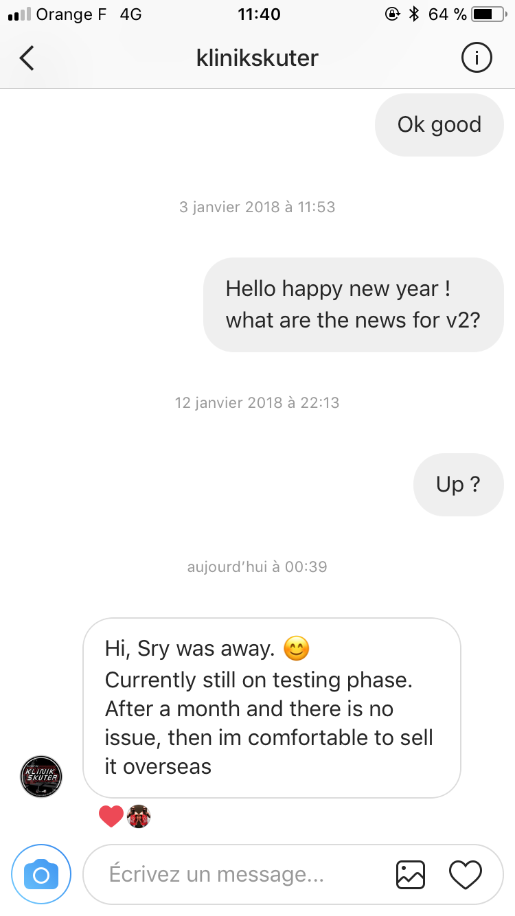

Tu penses que klinikskuter va avancer pour la ultra V2 ?
il y a 8 minutes, sidinho a dit :
@En_Zion_La ah dommage c’est ce système qui m’intéressait, je voulais déporter l’affichage au centre du guidon et la solution de rebel me plaît pas trop. Sinon le commodo warning single dual je suis partant !
No sound... no news from him...stay tuned les amis

J’ai du nouveau pour le système klinikskuter ?.
Cest ce qu'il m'a dit tout à l'heure aussi...

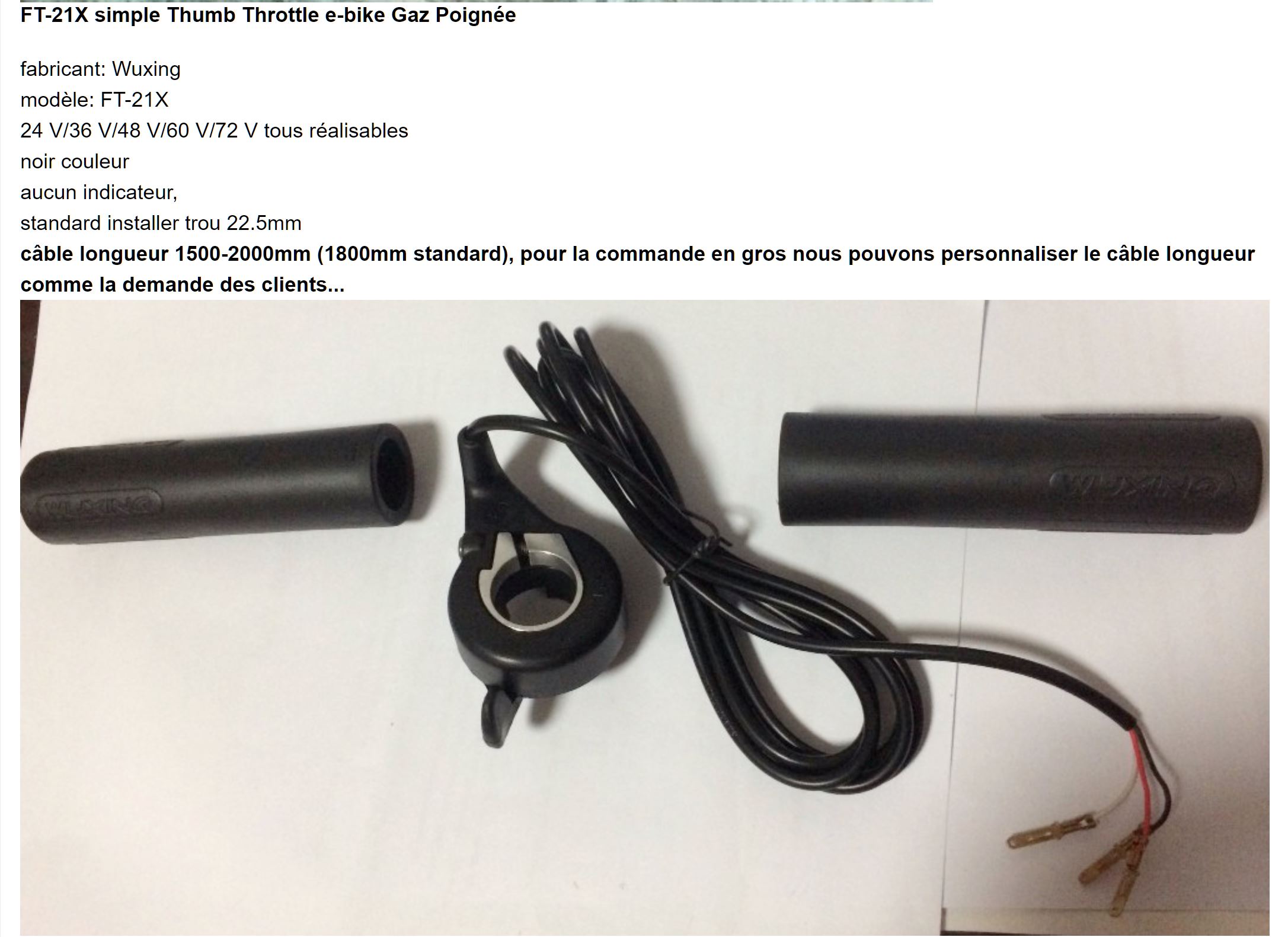

trés bien les poignées, ça devrait le faire.
Universel simple shifter Pouce Gaz vitesse doigt shifter standard trou Vélo Électrique scooter vtt BRICOLAGE pièces wuxing accélérateur
http://s.aliexpress.com/RvamuYZZ?fromSns=Copier dans le presse-papiers
(from AliExpress Android)

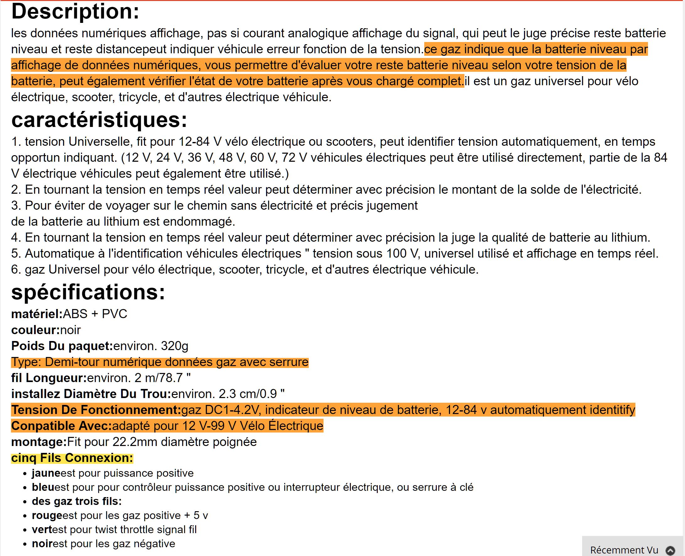

Salut j ai vraiment du mal avec l accélérateur index et je trouve ça dangereux je souhaiterai un accélérateur pouce à droite mouvement vertical

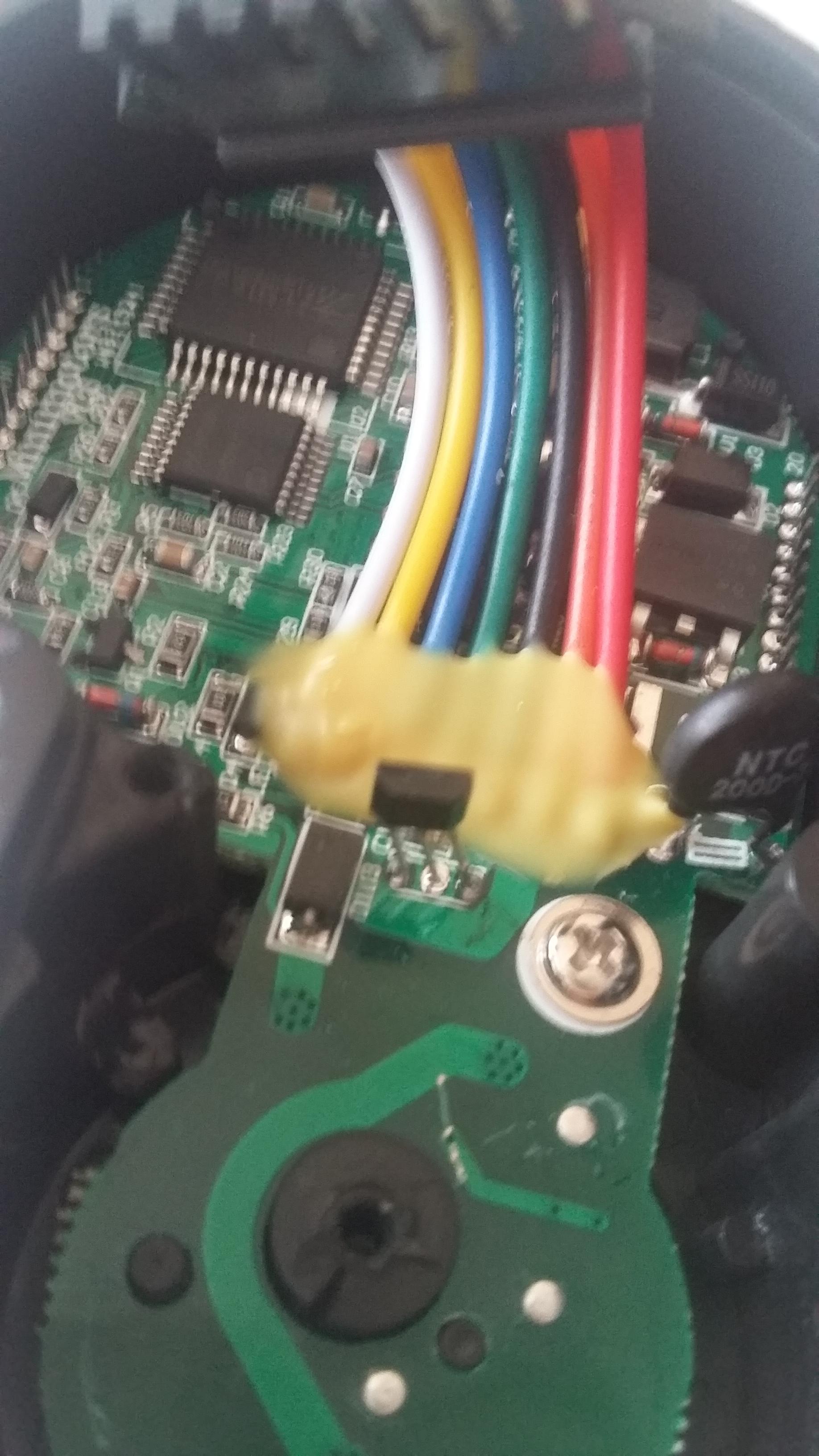

Celui cité plus haut me plaît bien car mouvement pour vertical par contre comment faire pour le relier avec le lcd gâchette ? Il y a 3 fils c est juste débrancher /brancher ou il faudra microsouder ?
Celui de passiongadget à un mouvement vertical à droite je pense avec le lcd inclus mais quid des tous les paramètres lcd ? Ils parlent de quelques un (odo etc ) mais les réglages ?
https://www.passiongadgets.com/2in1-finger-thumb-throttle-control-with-lcd-display/
Merci d avance

Il faut défaire ta gâchette du lcd , dessouder un composant et ressouder les trois fils à la place....c’ est expliqué un peu plus haut dans ce topic ;)
Modifié par JJK
Il y a 1 heure, JJK a dit :
C est celui du centre en bas avec les 3 petites broches ??sur le jaune  ou celui juste en dessous à gauche ?
Tu dessoude le composant à trois pattes en ressoudant à la place les trois fils de ta new commande en respectant les couleurs
Ok donc on parle bien du mème celui qui est sur le jaune
Et la Averell dit : les couleurs ??? Noir blanc rouge apparemment mais sur les 3 broches ça donne quoi  ??
Ça se fait avec un fer et de l  étain (j y connais vraiment rien désolé mais j essaie d apprendre c est déjà ça )
Tu ouvre ta commande au pouce dans laquelle tu vas trouver le même composant à 3  pattes et tu soude les fils de la même manière...
en général le noir va sur le noir....;)
par contre si tu n’as jamais dessoudé un composant , fait toi aider.
