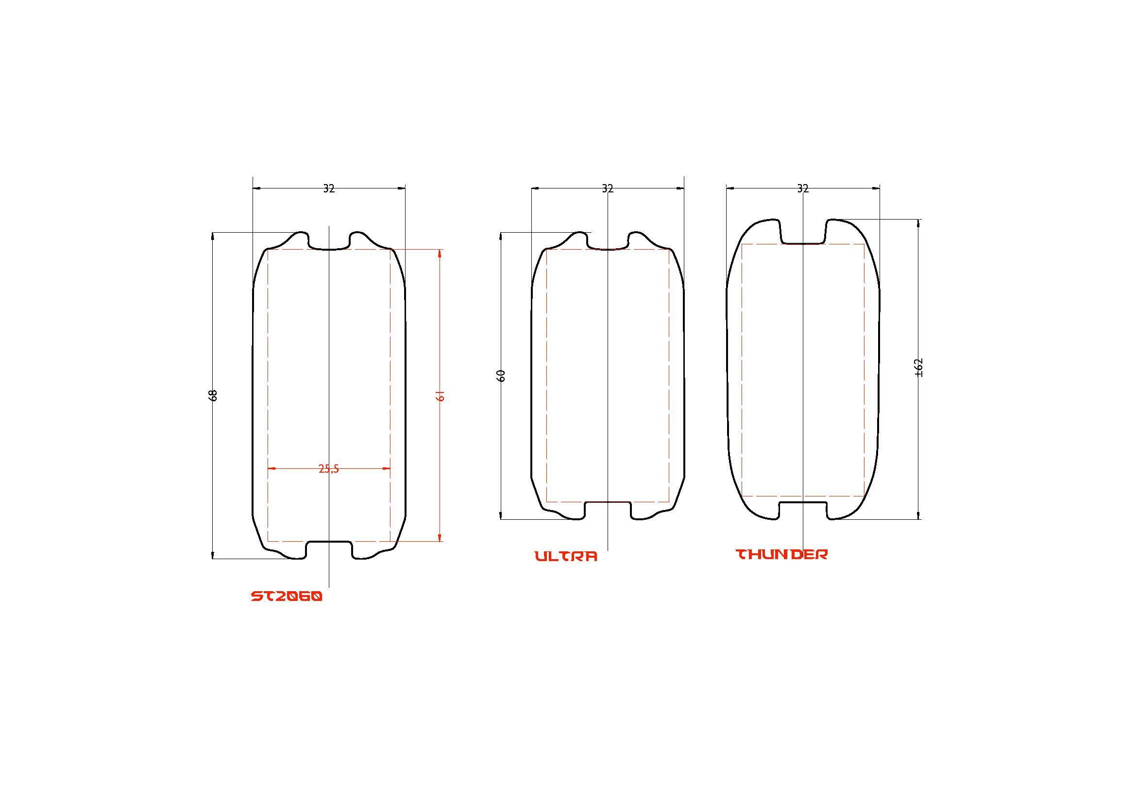

platine de frein custom DT ULTRA / dessin CAD
slt est ce que tu aurais pour dualtron thunder
 le document de conception avec le fichier AI ou DXF  pour un deck stp
Le 13/02/2019 à 19:57, nikopolal a dit :
Je peux te l'envoyer mais cela ne sera pas au millimètre, à vérifier donc sur pièce avant édition, car je ne connais pas les dimensions exactes du deck, si tu les connais j'adapterai le dessin en fonction.
  • Réponses 80
  • Vues 20.4 k
  • Trotti Phil
    Trotti Phil
    Projet très intéressant!!  @sonkenn une question et une petite demande: 1. Quelle est l’épaisseur de la platine et de l'adaptateur sur le bras de suspension? (pièce de droite et de gauche re
  • Ah ah mais je m’y suis mis ! les trois pieces sont collées, depuis ce matin...  5mm devant et derrière, au milieu 3 mais il faudrait 2, voire 1mm
  • Après ajustement pil poil de mon étrier, il ne me faut finalement que 6mm de décalage, j’aurais donc du mettre un petite plaque de 1mm au lieu de 3mm. J’ai ajusté le dessin en conséquence. J’ai a
