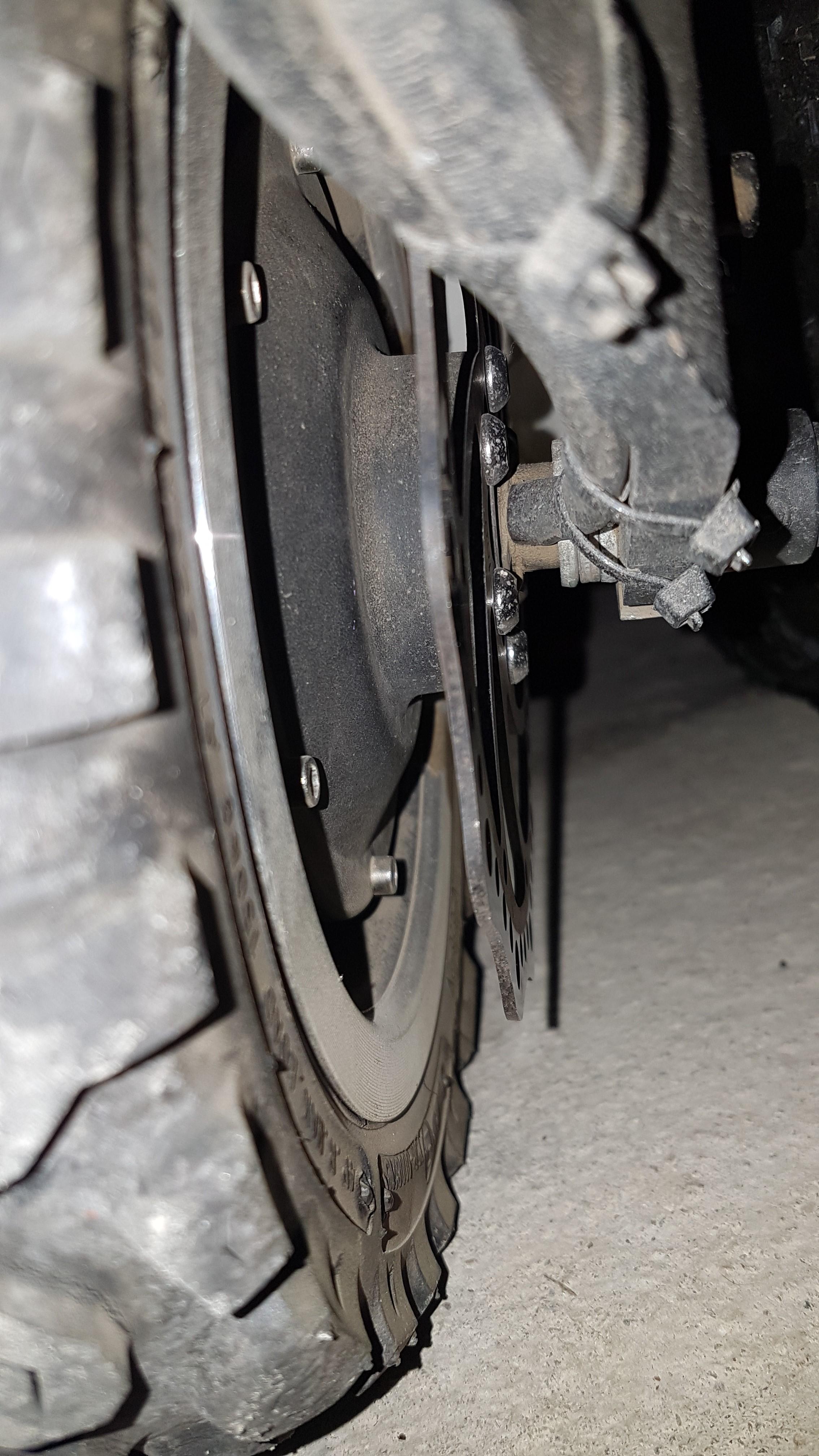

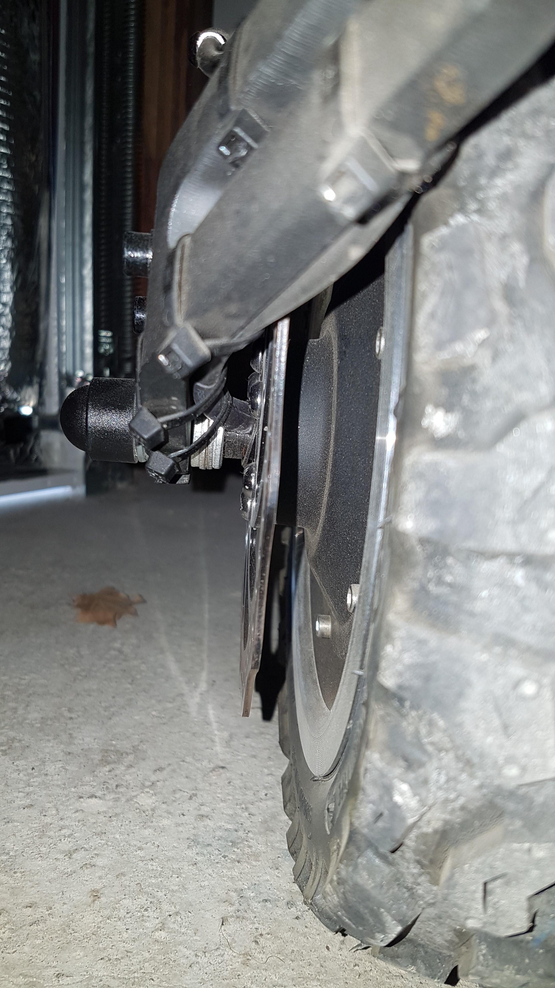

Est-ce que quelqu'un peut me dire quel écartement en mm vous avez entre le disque avant et le bras de suspension ?
Vous avez une ou des rondelles pour avoir cette écartement ?
Et si vous pouvez me faire une photo de vos st2060 sous le même angle que la photo précèdente...?
Super! Merci beaucoup !
Y'a vachement de rondelles! Du coup, dernier petit renseignement please... quel est l'écartement entre les 2 bras de suspension ?
Super, merci!

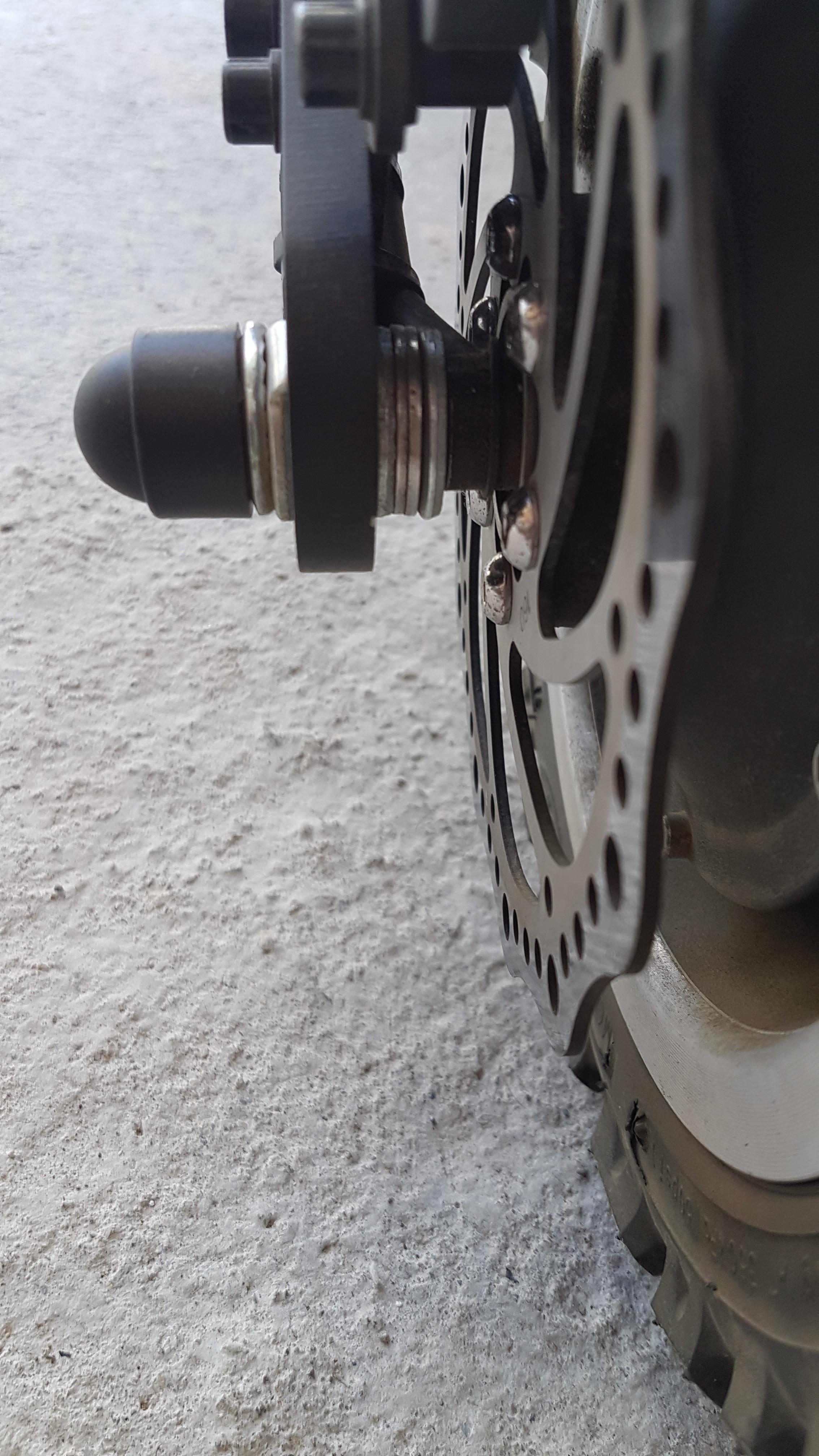

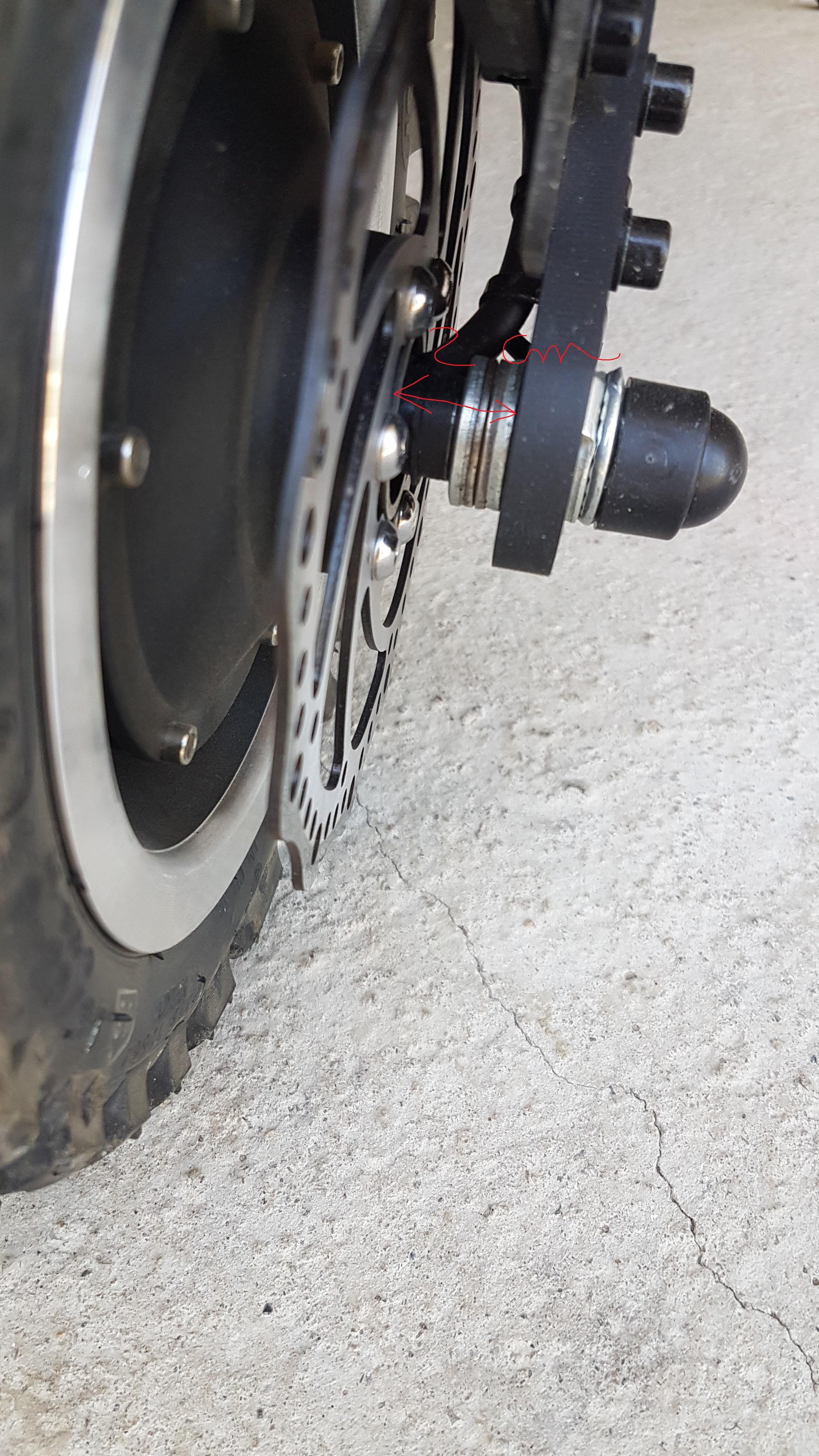

Le banjo fixé à l'étrier est mobile chez vous aussi ? Le miens, je peux le faire tourner sans aucune résistance. Pourtant je ne peux pas plus le serrer... Il n'y a pas de fuite, mais je voulais être sûr que c'est normal (en moto, ils ne tournent pas, d'où mon doute...).
Allez, une toute dernière mesure... ?
Celle là :
Cette entretoise doit être beaucoup plus courte sur vos st2060! Parce que de l'autre côté tu as 2cm alors que moi sur ma st2020 je n'ai que 1,2cm...
Mon entretoise fait 1,1cm.
il y a 2 minutes, MITO BB Flingueurs a dit :
environ 2cm
Ba là je ne capte pas...
Avant
s1200s1200s1200
Après changement du support de frein
s1200s1200
Je crois que la pièce c'est celle-ci sur Aliexpress la référence  F180 R160 B  à vérifier.
https://fr.aliexpress.com/item/Frein-disque-v-lo-Adaptateur-trier-Montage-V-lo-trier-Adaptateur-Avant-160-180-203mm-alliage/32974625755.html?spm=a2g0s.8937518.0.0.36f02e0eJgrAgU
