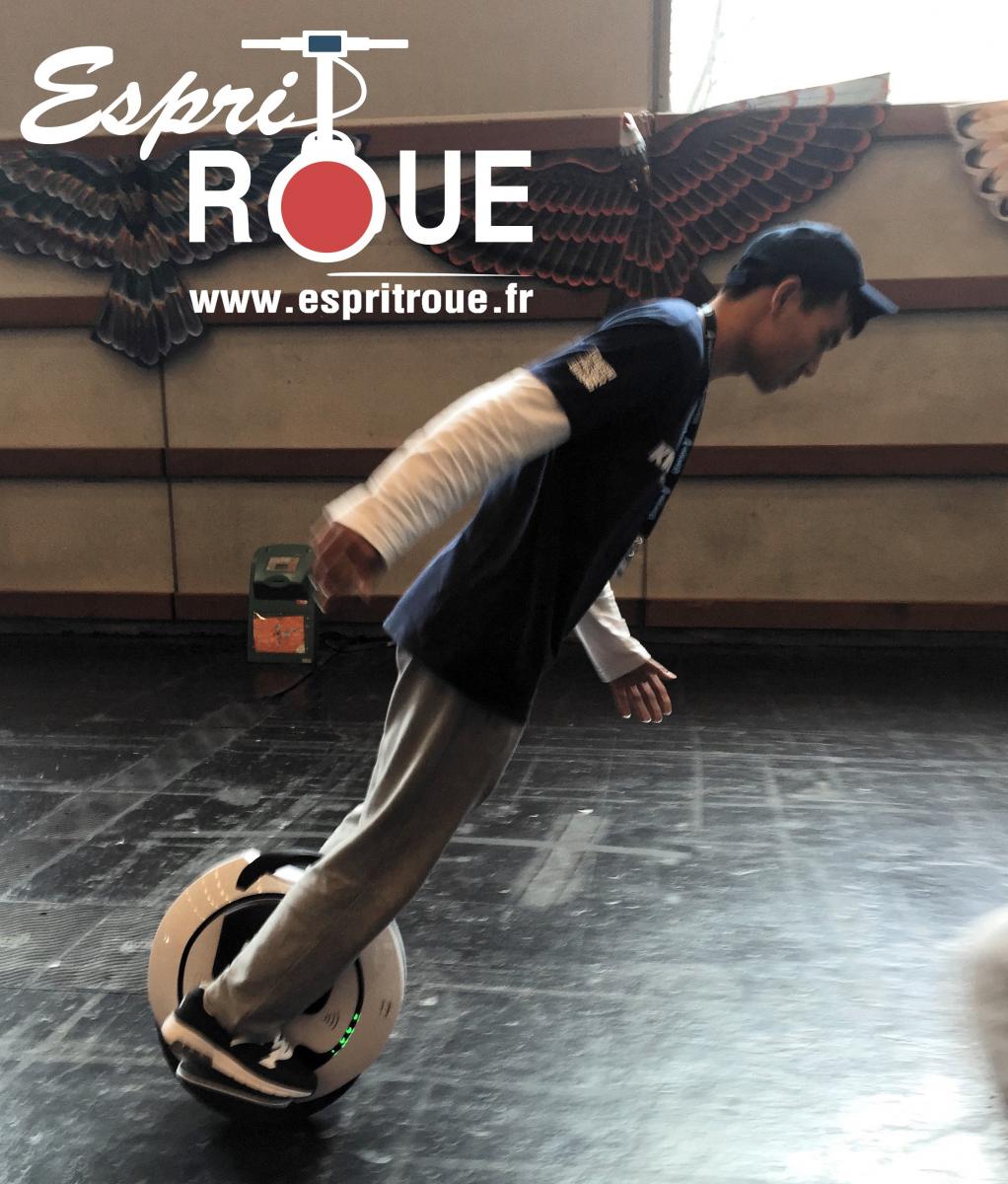

Le 21 May 2016 à 01:29, nhut (Jean) a dit :
Le freinage n'a rien à voir avec la puissance moteur
C'est totalement faux : la capacité de freinage est totalement liée au moteur, au même titre que l'accélération (mais dans l'autre sens).
Un bon gros freinage d'urgence avec un "petit" moteur et hop c'est la coupure assurée..
Aller, je reposte la photo ici (non ce n'est pas une accélération mais un freinage après une marche arrière à 25-27 km/h)
@Philippe oui et non. Je suis pas du tout d'accord avec ton raisonnement que je trouve totalement faux.
Demande à la personne de faire le test de freinage avec une KS14C et une Urban MCM4.
Tu verras toi même qu'avec la même puissance moteur tu n'as pas la même réaction, ça dépend plus de ta roue que de la puissance moteur.
Il est logique que tu ne peux pas accélérer au delà de la puissance qui n'existe pas sur la roue ou lui demander plus de puissance de freinage, c'est proportionnel.
Ta photo est un très mauvais exemple @Philippe sur la Ninebot les chinois (de Chine) sont capable de faire pareil pourtant c'est qu'un moteur de 500w.
Ce que font certains avec certaines roues ne sont pas de bon exemple, désolé de te contre dire mais je te trouve souvent trop tranchant. ;)
Personnes n'a la science infuse.
Si certains arrive à monter des pentes ou à freiner avec une grande inclinaison de façon spectaculaire c'est simplement qui sont capable de le faire, ce qui ne serai pas le cas d'une personne normal.
Modifié par nhut (Jean)

Tu te trompes, @nhut (Jean) , on n'est pas là dans le domaine du subjectif, des impressions, du ressenti...
C'est de la pure physique de base ( cinématique + électro-mécanique ). Pour modifier le comportement d'un corps massif, il faut une force. Cela crée une variation de vitesse que l'on nomme accélération ( dv / dt ). Ce que l'on nommé en langage courant 'freinage' ou 'virage' est une accélération en physique. Dans le cas présent, pour créer cette force, on utilise un moteur qui agit sur une roue d'un certain diamètre. Sans entrer dans les détails, il est particulièrement évident qu'une grosse puissance moteur peut développer un gros couple, donc une grosse force, donc une grosse accélération...
On peut remarquer que le comportement du moteur n'est pas symétrique : il a plus de mal à accroître la vitesse qu'à freiner. Le couple moteur est fonction du courant qui circule dans les inducteurs. Le courant est fonction de la somme algébrique de la tension batterie et de la force contre-électromotrice (l'effet dynamo). En "accélération", ces deux tensions se retranchent, alors qu'en "freinage", ces deux tensions s'additionnent, la fcem permettant une récupération d'énergie, et autorise un très gros courant... si les batteries veulent bien l'absorber.
Ça se discute @RolluS , même si le terme n'est pas très bien adapté, on peut parler de coupure moteur si celui-ci n'a plus le couple suffisant pour maintenir l'asservissement. La roue part en couilles et le pilote aussi par la même occasion...

@Philippe , c'est qui, cet artiste qui manie sa KS16 comme un Dieu ?   Ne nous dis pas qu'il s'agit d'un membre de la famille Chiu  :D
@Techos78, on est pas dans le domaine du subjectif, et objectivement je reste dubitatif quand je regarde les spec des cellules Panasonic, LG, Samsung utilisées dans nos batteries. 2.2 à 3.5A nominaux, 10-15A en crête. OK en 16S4P, mais pas en 1P ou 2P comme beaucoup de roues.
Quant à la coupure moteur, je vois 2 cause à ce manque de couple: on est à la limite de ses performances, ou à la limite des performances de la batterie.
Si je tape le tail de mon gyroskate, limite la puissance de freinage m'éjecte batterie pleine, et batterie déchargée je sens bien le glissement magnétique (merci hall pour tes capteur qui empêche le rotor de décrocher).
Je n'ai pas étudié nos contrôleurs, mais j'ai la sensation qu'il y a également ou aussi ou plutôt de l'injection de courant continu au freinage, il suffit de tenir la roue verticale et de la faire tourner à la main.
