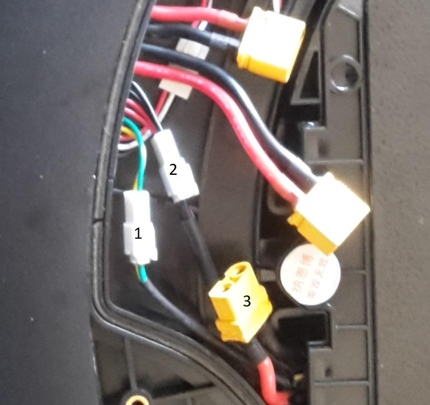

  • Bonjour, voici quelque photo des câbles que je me suis servis je rappelle juste qu'avant toute chose j'ai débrancher tous les connecteurs blanc et jaune    ensuite une photo pour vous montre

tu as bien fait les étapes ?
chargeur voyant vert fixe = 2 raisons : soit batterie pleine, soit roue en mode sleep.
débrancher tous les câbles, rebrancher uniquement les câbles de charges ( en gros, ne pas remettre celui avec le connecteur XT60 jaune qui sert à alimenter la carte mère, les autres si ), appuyé sur le bouton d'allumage une dizaine de secondes pour vider les condensateurs, brancher le chargeur, et attendre (longtemps ) que la totalité de la batterie soit rechargée. et une fois que le chargeur est passé au vert ( ça peut prendre la journée ), c'est qu'elle est pleine, donc rebrancher le XT60 jaune. C'est sensé démarrer.

il y a 13 minutes, Fredam a dit :
Chargeur reconnecté, ça clignote vert et rouge...
le fait qu'elle est une autre couleur que vert fixe, c'est bon signe. maintenant, va falloir être patient. Je ne connais pas le voltage actuel de ta batterie, mais pour une recharge complète, t'en a pour 10h avec ce chargeur. tu as bien reconnecté les autres connecteurs ( 1 et 2 ) ? tu devrais e^tre comme sur la photo.

C'est bon, ça fonctionne, il ne reste qu'à attendre une charge complète...
Merci Stanor !
En fait c'est plutôt simple, en plus la clé est fournie.
Il y a juste beaucoup de vis à enlever...
