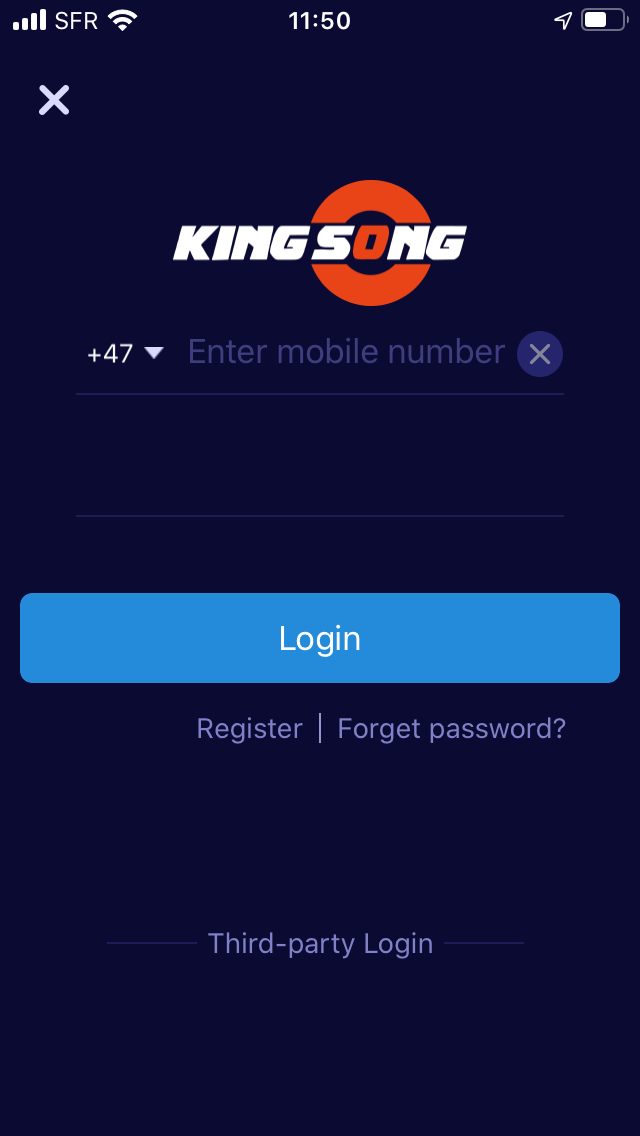

J’ai tenté de desinstaller / réinstaller en espérant que ça permette de mettre a jour le FW de la 18xl mais que neni.
Pire, je ne peut plus me loger par email pour remettre les réglages de vitesse, l’app ne propose que la connection par tel. Quand j’inscrit quand même le mail dans ce champ, la réponse est que le compte n’existe pas (je sait que si, le mot de passe viens d’être reset)
J’ai loupé quelques chose?
Edit: a pu débloquer la vitesse en créant un nouveau compte. Le debloquage s’est fait direct après la création, sans passer par l’écran de login.
La mise à jour firmware ne fonctionne toujours pas.
