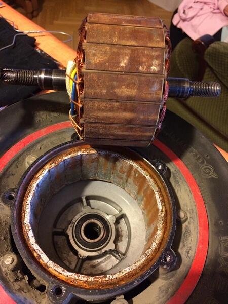

Moteur qui a pris la pluie
IMG_1878.JPG.9a3d31dbb5bd04e9552d61512f719a9e.jpg.bb038b9c128afc9543e831fc73f9d97b.jpg

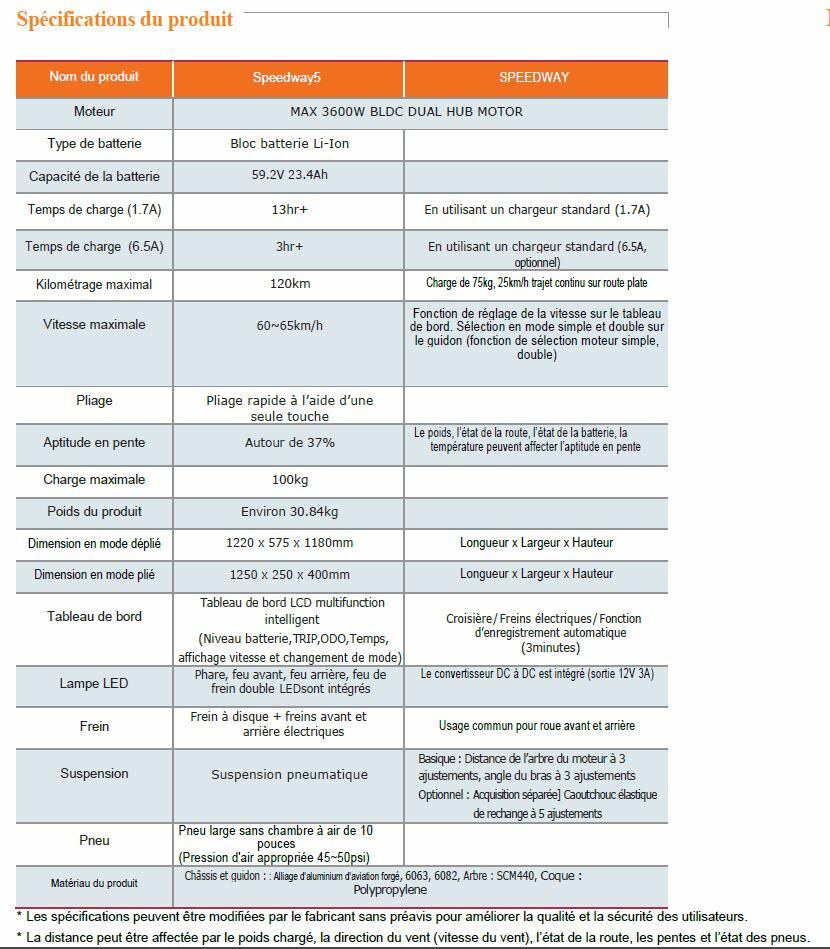

Par contre j'ai différentes informations qui se contredisent sur cette trottinette.  Sur un site je vois qu'elle est IP54, sur un autre elle ne l'est pas et c'est même interdit de rouler sous la pluie ou routes détrempées.
Un peu comme la charge max, j'ai vu 100kg, 120kg, 130kg et même 150kg max.
Un peu perdu je l'avoue, pourriez-vous m'aider avec les bonnes informations?

il y a 13 minutes, d-mano a dit :
J'attends avec impatience une bonne promo pour acheter cette SW5.  En attendant je m'informe grâce à vous.
D'avance merci
Il me semble que c’est 120 kg max selon le site de Officiel de minimotor.
Elle n’est clairement pas étanches d’origine, tu peut améliorer par contre l’étanchéité en bouchant tous les trous et contours du deck avec du silicone mais c’est un peu artisanale.
c’est les moteurs qui prendrons le plus cher si tu roule sous la pluie avec, de la rouille qui va s’installer a moyen long terme sur le moteur.
donc tu peux rouler sur pluie très légère tu risque juste de la rouille a moyen long terme

Extrait du manuel
Pour l'étanchéité, ben, si tu éternue sur la trottinette pas de risques connus, à part ça c'est comme le dit @Tethaenis ,
En Chine la pluie ne mouille pas,

Merci à vous deux pour vos réponses. Donc ip54 c'est une vaste blague... dommage, même si je ne comptais pas forcément conduire sous la pluie. Mais en cas de retour du boulot avec pluie inattendue vous faites comment?
Pour ce qui est du poids, selon les spécifications que tu as joint @Christian-91, c'est bien 100kg de charge max.  Je vais devoir trouver une trot adaptée à mon poids plume lol

Il y a 1 heure, d-mano a dit :
Regarde en haut de cette page j'ai mis une photo (ce n'est pas ma trott ;) ) d'un moteur qui a pris l'eau !
Pour le poids supporté, sur E-Ride ils marquent 120kg de charge maximum, je te mets le lien du distributeur minimotors/speedway   https://e-ride.fr/trottinette-electrique/202-speedway-5.html
