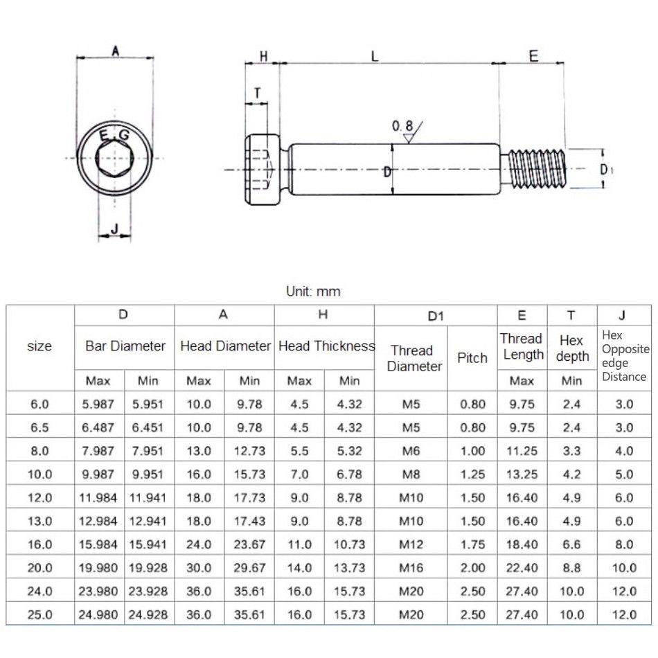

Changer la vis sur l'image ci-dessous par une épaulée sur le système de pliage : VIS EPAULEE 8X50/M6 ACIER 12.9 ISO 7379
https://www.visseriefixations.fr/vis-epaulee-8x50-m6-acier-12-9-iso-7379.html
https://www.ebay.fr/itm/12-9-HIGH-TENSILE-SHOULDER-BOLTS-SOCKET-SCREWS-TOOL-POST-SCREWS-D8-6MM-THREAD/322989201754?ssPageName=STRK%3AMEBIDX%3AIT&var=512125660682&_trksid=p2060353.m2749.l2649
Garder en tête que l’écrou d'origine n'ira pas sur cette nouvelle vis, pensez à prendre un écrou de 8 et mettre de la graisse blanche au lithium pour faciliter l'insertion.

Bon visiblement, il y a un problème pour la vis VIS EPAULEE 8X50/M6 ACIER 12.9 ISO 7379 !
Je l'ai bien reçue mais l'écrou de 8 est beaucoup trop grand !!! Ca ne serait pas du 6 voire du 5 ?
Il y a 2 heures, Lancel a dit :
Sur ma Speedway-4 j'ai mis une vis de 70X6 la partie non fileté ("épaulement") est bien de 48 voir 50 j'ai ajouté des rondelles pour que l'écrou bloque bien l'enssemble, je n'ai pas couper la vis qui dépasse un peu plus, il faut faire gaffe au diamètre, souvent les vis de 6 ne font que 5.8, donc 2 dixièmes de jeu minimum garantie en bas, mais en haut sur le guidon ça donne l'impression qu'il y a plus !
Pour la SW5 je ne sais pas si la vis est du même diamètre mais tu a l'air de penser que oui :)
Modifié par Christian-91
En tous les cas, l'écrou de 8 est bien trop grand !! ?
Il y a 20 heures, Lancel a dit :
Salut,
Sur ma vis j'ai utilisé un écroué de 8. Dis nous la taille du tiens et on mettra à jour la faq au besoin ?
Ma vis viens de Cergy vis.
Il y a 2 heures, Raf a dit :
Salut,
Ma vis vient aussi de Cergy Vis (J'ai cliqué sur votre lien dans la FAQ) et l'écrou de 8 vient aussi de Cergy Vis !!! Je leur ai demandé un écrou de 8 nylstop. Je ne comprends plus rien...
Il y a 1 heure, Lancel a dit :
Ne cherche pas, la vis a un diamètre de 8, mais le filetage est m6, donc écrou pour vis de 6,
Vis de 8 avec filetage de 6, plus qu'a trouver un écrou qui va bien :)
Attention,  c'est la partie non filetée qui doit faire 48/50
Donc au total ça deviens L=48 voir 50 et E=épaisseur rondelles + épaisseur écrou +2 à 5 millimètres minimum, L=50+E=10

Le ‎22‎/‎05‎/‎2019 à 10:03, Lancel a dit :
Tu dois avoir raison. J'avais lu 8 alors que le filetage est de 6.....?
Il y a 3 heures, Lancel a dit :
Une vis normale comme j'ai acheté à un diamètre de 6 sur toute la longueur, j'ai bien une partie non filetée de 50 et le reste oui, donc vis de 6 + écrou de 6 (c'est valable avec une de 8 + écrou de 8)
La vis proposé a un épaulement de 8 et un filetage de 6, c'est ce qui peut mettre dans l'erreur si on ne regarde pas attentivement, d'ailleurs dans un premier temps je ne l'avais pas vue, comme je ne comprenais pas ce que tu disait alors j'ai fouillé  sur les liens  :icon_mrgreen:
Il y a 3 heures, Christian-91 a dit :
Une vis normale comme j'ai acheté à un diamètre de 6 sur toute la longueur, j'ai bien une partie non filetée de 50 et le reste oui, donc vis de 6 + écrou de 6 (c'est valable avec une de 8 + écrou de ?
Merci pour ces feedback. J'ai corrigé la taille de l'écrou pour éviter les confusions !
