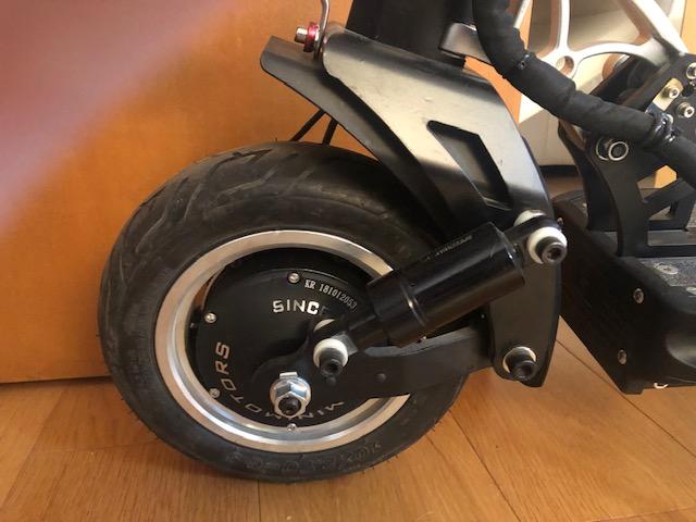

  • Hello , sur un pneu neuf tubeless ,c'est infaisable avec une pompe à main , il te faut impérativement au minimum un petit compresseur 6 bars et même il faut des fois s'aider d'une sangle à cliquet afi
  • Je pose les miens cette semaine, je mettrai à jour à ce moment quand j'en serai plus moi même ?
  • Bonjour, J'ai acheté 4 A5-RE sur Ali... et je les ai monté sur cette Speedway 5. Pour l'arrière, ils sont installés dans les trous d'origine et gonflés à 40 PSI. Ça fonctionne très bien pour

Il y a 3 heures, Nathanaël POUSSIN a dit :
Bonjour.
Il semblerait que nous n'ayons pas tous les mêmes fourches ???
A quoi voit on la différence  ?  :)
Idem, je ne vois pas la différence sur ta photo  ?
Le 15/06/2019 à 19:18, Christian-91 a dit :
Il y a deux trous, c'est ça ?
 C'est normal si tu enlèves la fixation de la suspension en bas tu verras le trou se cacher en dessous

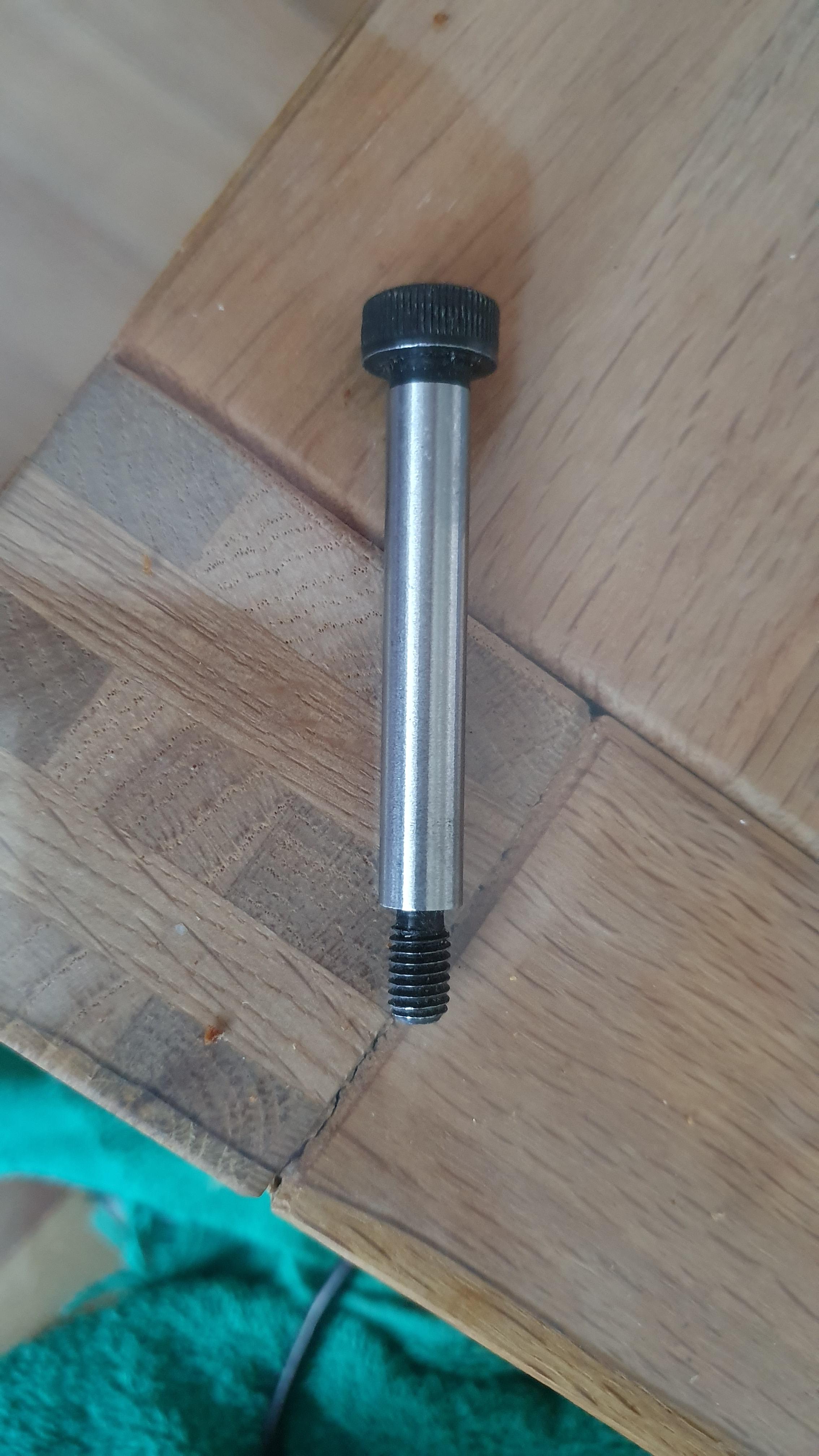

Le ‎11‎/‎05‎/‎2019 à 14:47, Raf a dit :
Changer la vis sur l'image ci-dessous par une épaulée sur le système de pliage : VIS EPAULEE 8X50/M6 ACIER 12.9 ISO 7379
https://www.visseriefixations.fr/vis-epaulee-8x50-m6-acier-12-9-iso-7379.html
https://www.ebay.fr/itm/12-9-HIGH-TENSILE-SHOULDER-BOLTS-SOCKET-SCREWS-TOOL-POST-SCREWS-D8-6MM-THREAD/322989201754?ssPageName=STRK%3AMEBIDX%3AIT&var=512125660682&_trksid=p2060353.m2749.l2649
Garder en tête que l’écrou d'origine n'ira pas sur cette nouvelle vis, pensez à prendre un écrou de 6 et mettre de la graisse blanche au lithium pour faciliter l'insertion.
     Il y a 2 heures, Walace59 a dit :
Pourege avoir un liens Pour les écrous pour ce modèle la  C'est la vie on présentation qu'il faut changer si je me trompe pas c'est du 8 c'est bien ça
@Walace59
Trouvé dans la FAQ page 1, créer par @Raf
La vis est de 8X50 avec un filetage de 6 pour un écrou de 6
Donc  à commander : VIS EPAULEE 8X50/M6 ACIER 12.9 ISO 7379, plus un écrou de 6, voir les liens au dessus
Modifié par Christian-91
Merci encore  J'ai changer mes suspension pour des a5 re avant et arrière j ai mis une journée a tous réglé pour l adapté a mon poids et franchement sait le top quand tou et règles comme il faut
Merci et vous avez un lien pour l ecrou de 6 svp pour qu il arrive vite merci
il y a 37 minutes, Walace59 a dit :
Car on na le lien pour la vis mes pas l écrou
Si si, dans le premier lien dans la colonne de gauche "écrou"
https://www.visseriefixations.fr/ecrous/ecrous-hexagonaux.html
N'importe quel écrou de 6 de bonne qualité et qui ne rouille pas fera l'affaire, ce n'est pas lui qui subit l'effort,
il y a 57 minutes, Walace59 a dit :
Le quincaillier du coin devrait avoir ça, n'oublie pas de mettre une rondelle genre : RONDELLE GROWER INOX POUR VIS M6
Ou une rondelle plate + un écrou autobloquant m6
