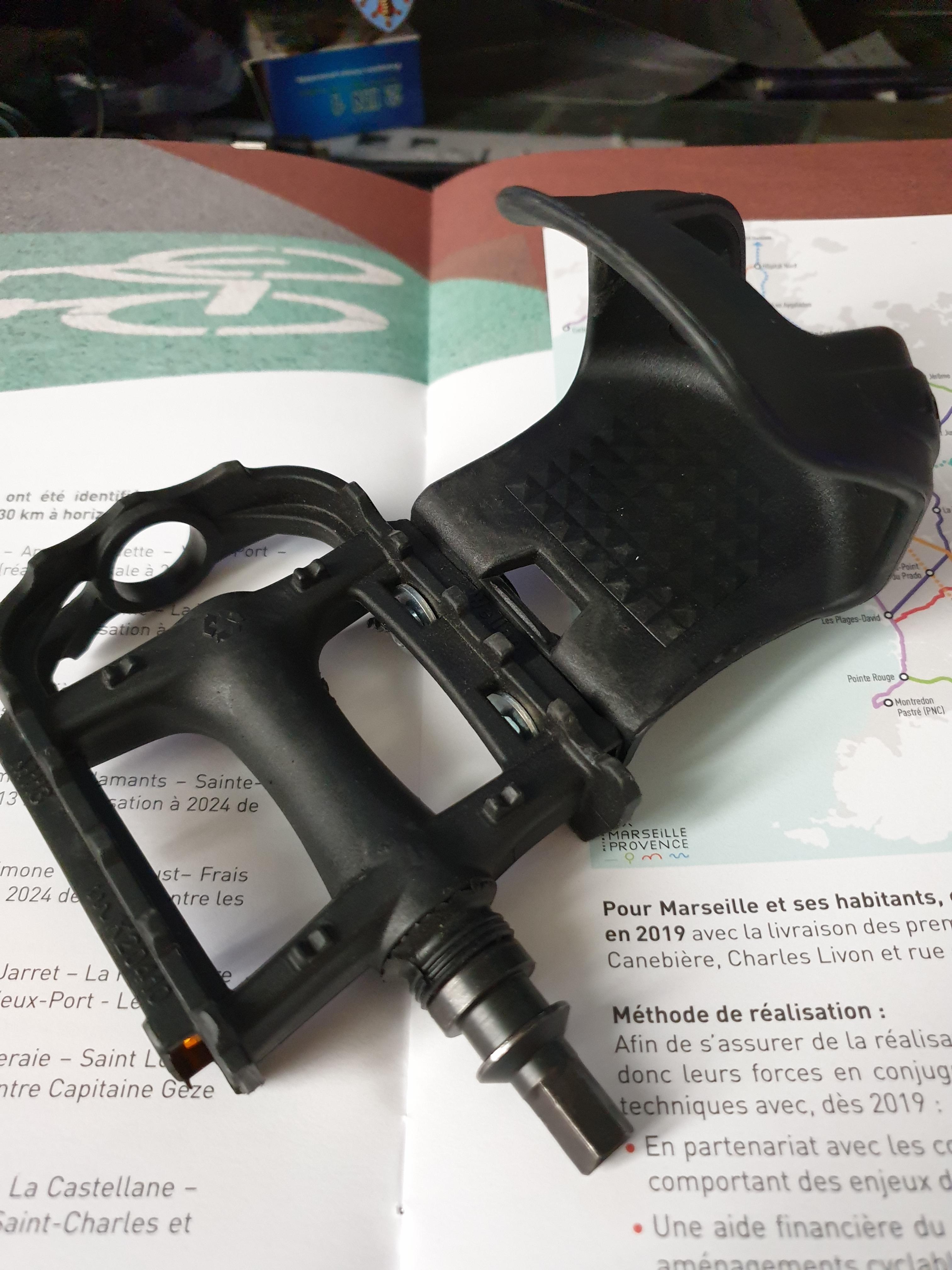

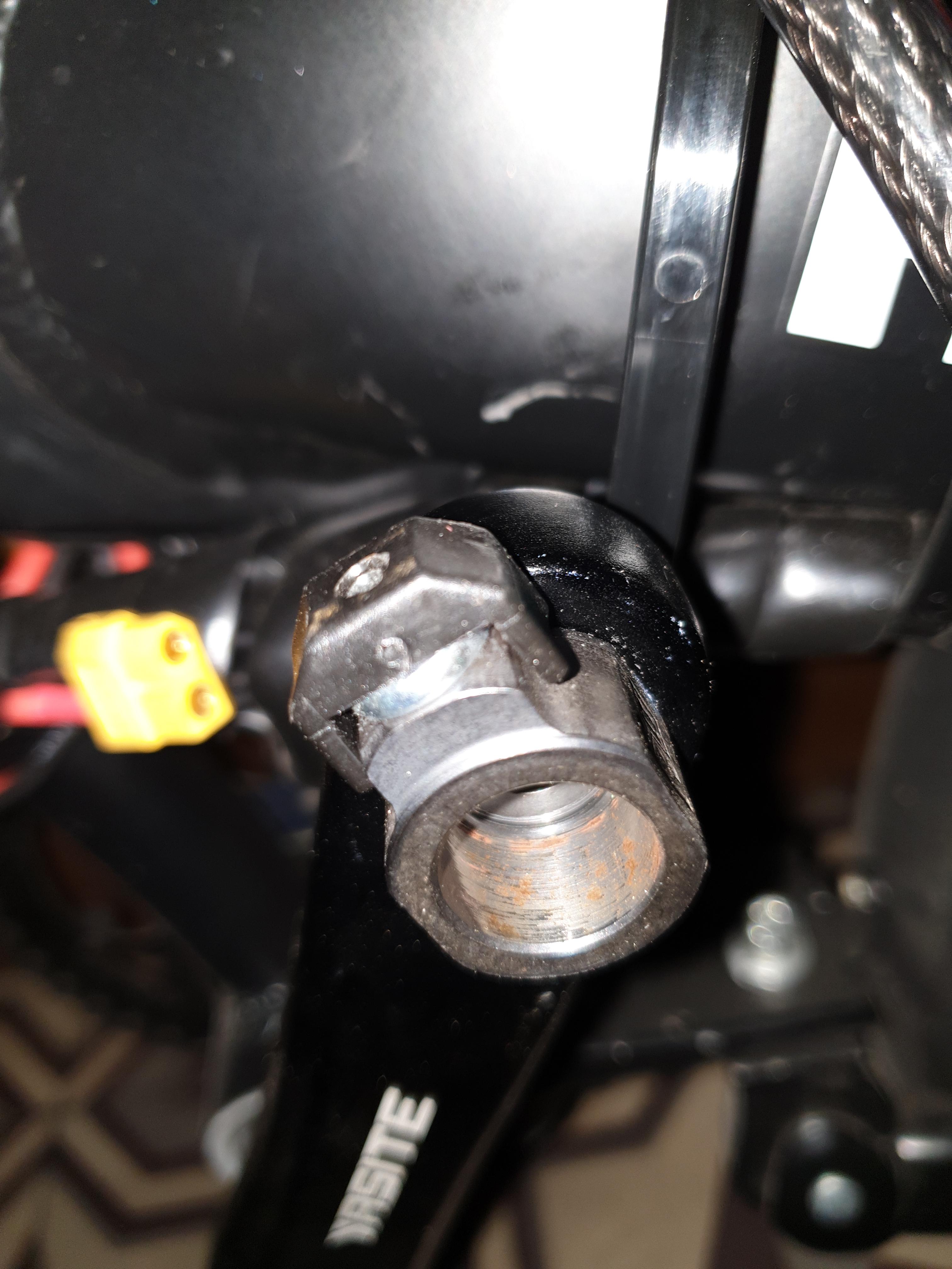

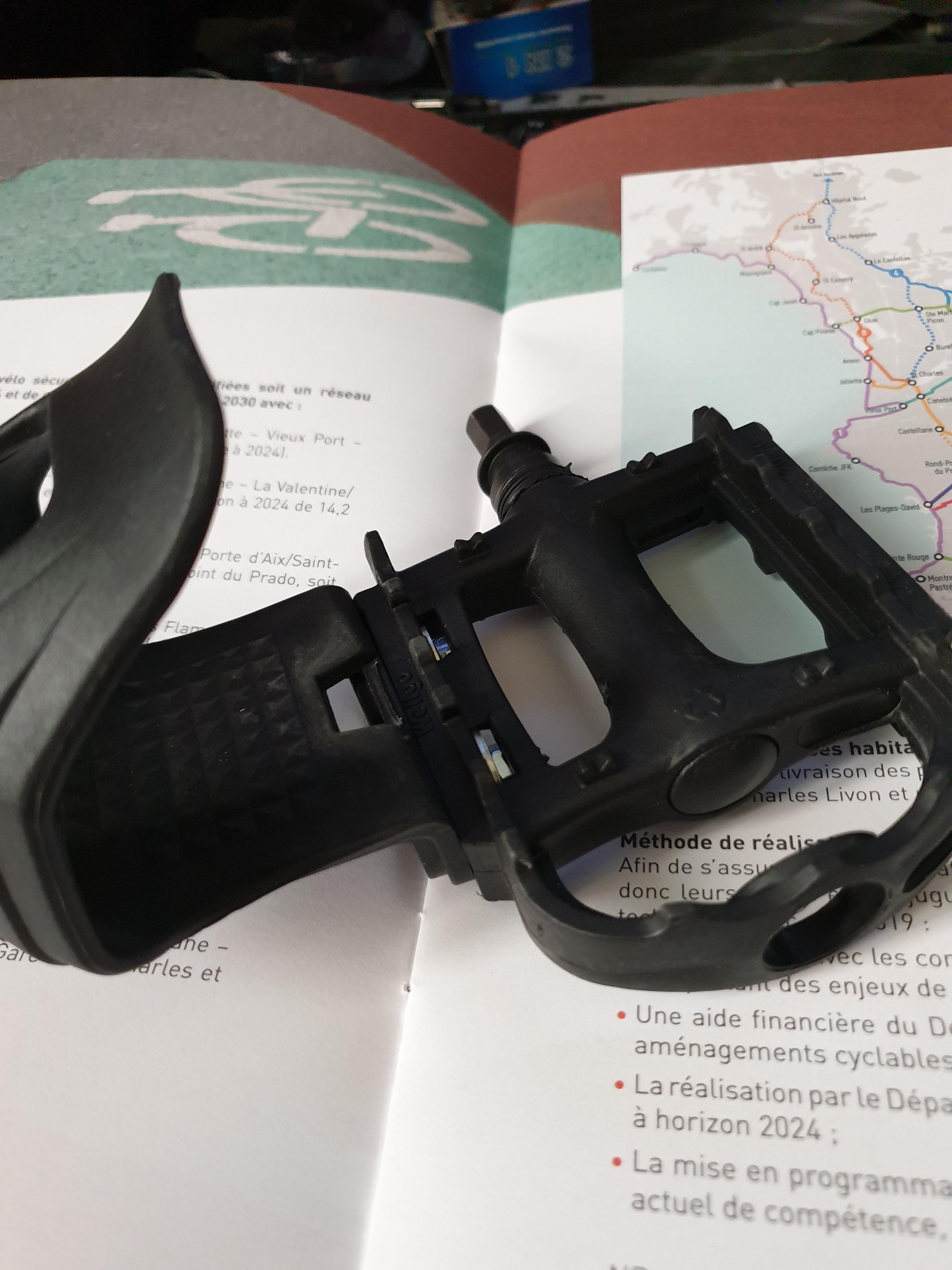

après moult recherche je suisallé sur Lecyclo.com ou j'ai trouvé cette paire de pédale de bonne facture et clipsable c'est  à dire qu'elles s’enlèvent en deux secondes à l'aide d'une tirette

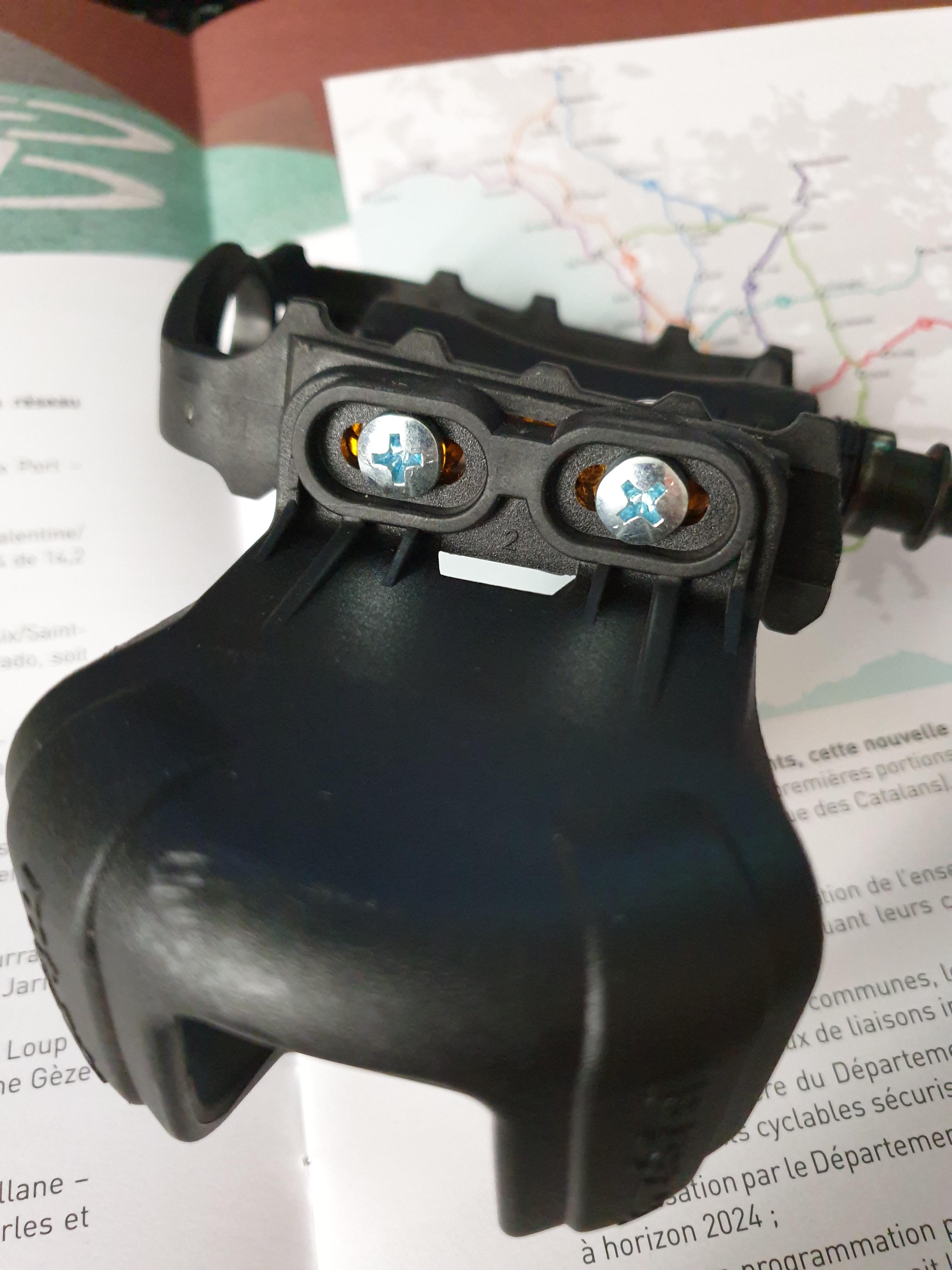

j'ai aussi pris une paire de cale pied sans lanière,par contre les pédale ne sont pas adaptées pour recevoir les cales piedsilà fallut que je perce deux trous de 5.5mm dans chaque pédale
et le tour est joué. Les cale pied même sur un vélo électrique servent surtout si on ne veut pas être totalement assisté

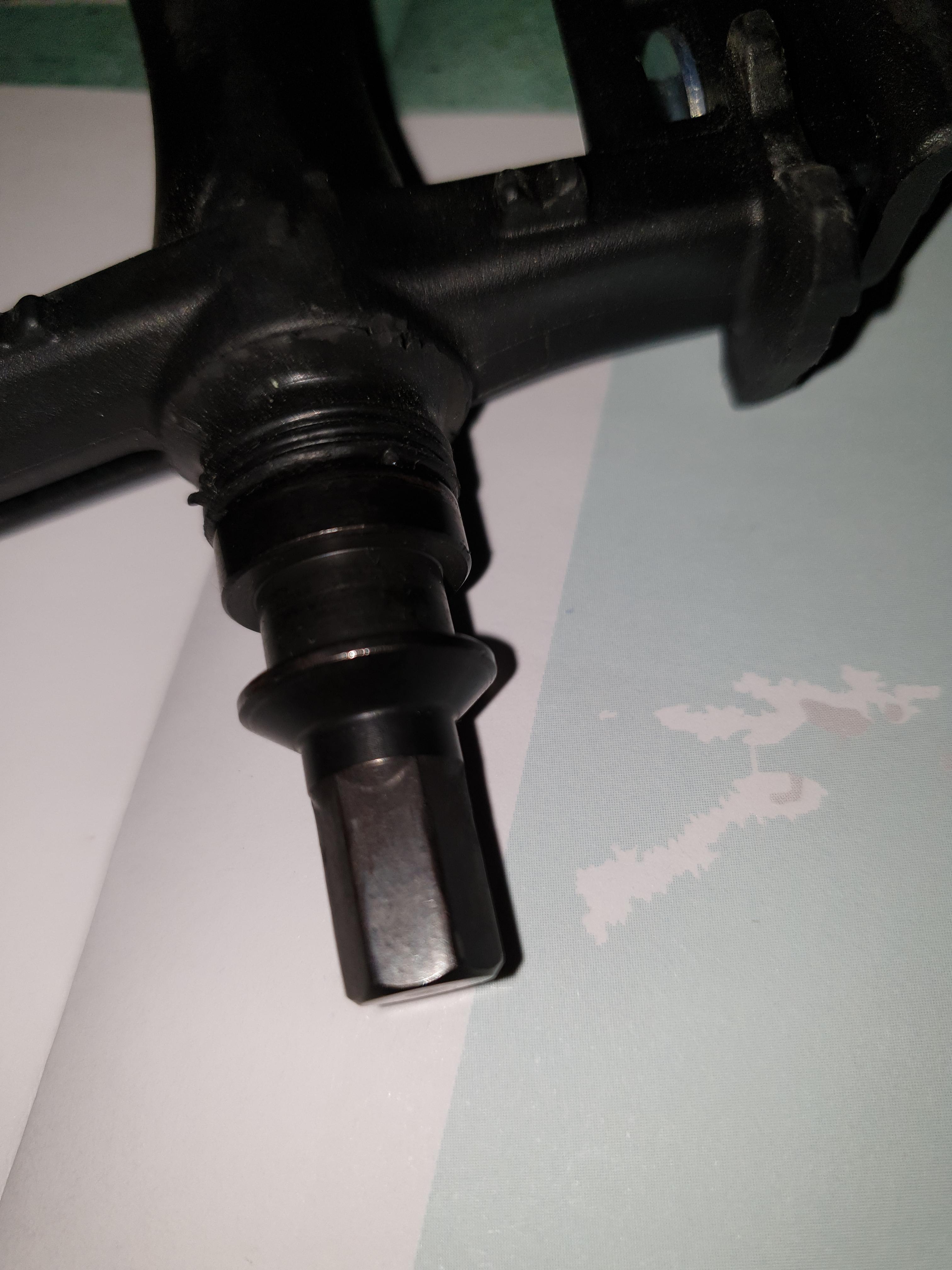

Paire cales pieds vélo sans sangle -               5€   livré avec de la visserie de qualité

1)la pédale  avec sont cale pied
2) le système clips mâle coté pédale
3) le clips femelle vissée sur la manivelle de pédalier
4) vue des vis de fixation des cales pieds
5)vue du cale pied sans courroie
