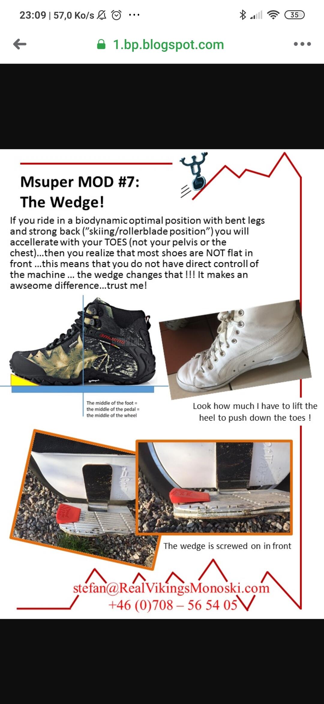

Les pédales et l'angle :
les pedales pour mon 44 c'est trop short je vais imprimer un support custom au bout de celle ci afin d'accélérer plus fort et de monter une calé en dessous de mes orteilles.
pour l'angle des pédales j'adore, le contact avec la machine est top !
il faut cependant que je bosse sur des pads en custom, soit en tissu soit en 3d plus mousse.
il y a 9 minutes, westindiis a dit :
Oui, sur ma KS 14D j'avais collé à l'araldite à l'avant des pédales une petite barrette en alu d'environ 8 mm d'épaisseur. Cela ne marchait pas mal non plus... J'ai vendu la roue à mon frère, qui a retiré les barrettes: cela le gênait! Chacun est différent...
