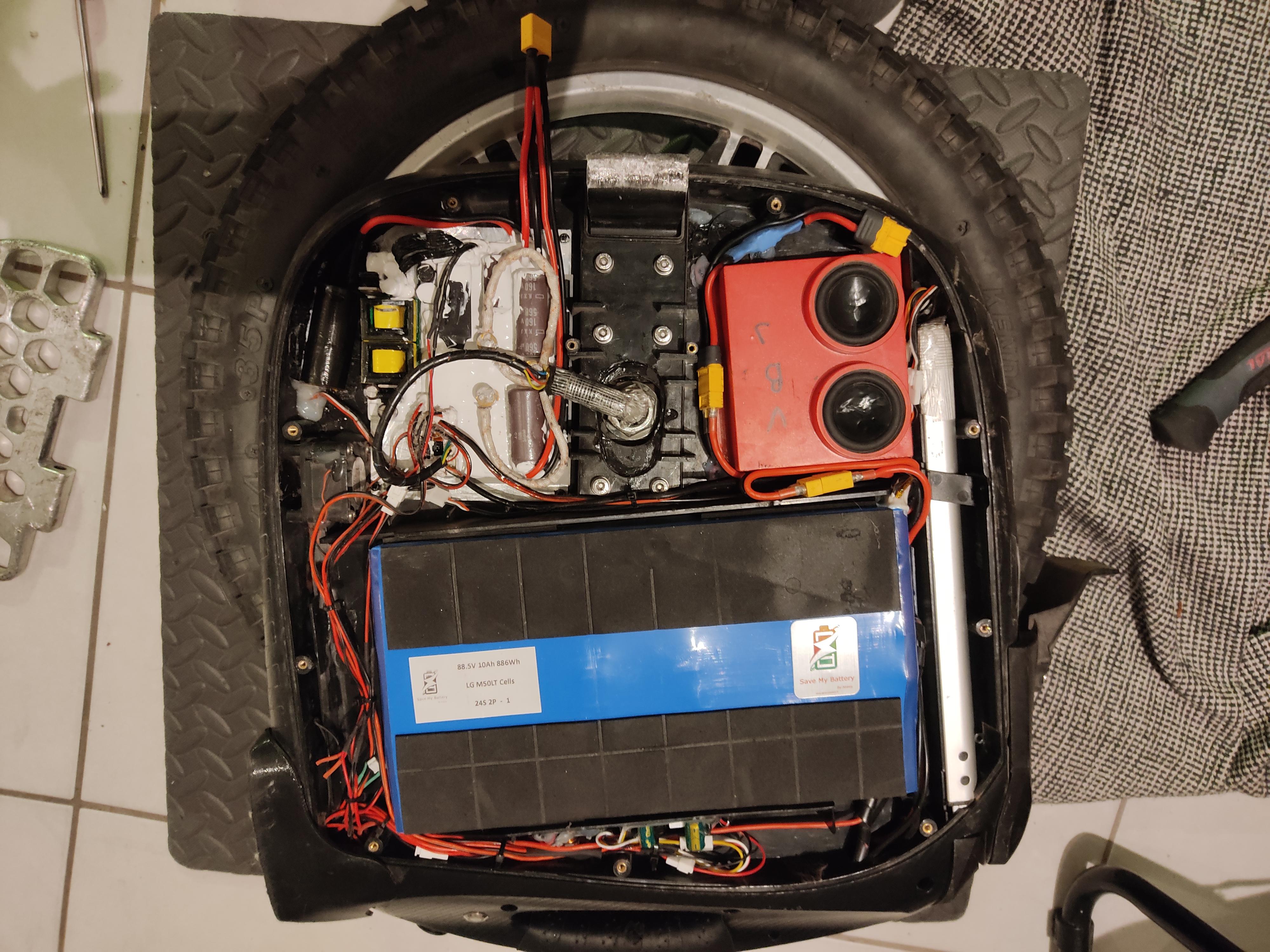

Au final après m'être retiré de l'achat groupé avec kokorun j'ai fini par m'en prendre une de mon côté, elle a maintenant 8000kms et j'ai fait changer les batteries vers les 5000kms lié au risque d'incendie qui me faisais peur même si mes batteries ne montraient aucun signe de faiblesse, je l'ai fait faire chez save my battery effectivement, j'ai d'ailleurs un peu gagné en autonomie car les m50T m'ont jamais données une autonomie exceptionnelle (env 60 bornes) je suis passé de 1650wh après charge complète a 1770wh et maintenant a 2160wh et les 100kms facilement faisables grâce à un pack supplémentaire dans la place disponible de l'autre côté de 400wh que SMB ne fait malheureusement plus.
